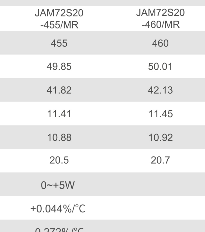

Panel 455Wp a 460Wp v jednom stringu
Ahoj lze dat do jednoho stringu panely 455Wp a 460Wp? Viz priloha

Re: Panel 455Wp a 460Wp v jednom stringu
Vůbec bych to neřešil. Taky mám ve stringu panely 410 a 415W (stejný typ a výrobce) a není s tím žádný problém.
Vzhledem k parametrum je i jedno, jestli seriove nebo paralelne.
Vždyť je to i stejnej panel(model) takže ta 460tka je jen víc výběrovej kousek té serie než 455tka. Nebo snad si někdo myslí, že výrobce dělá 4 verze, protože lidi to chtějí?
Ne,ty rozdíly po 5W jsou samozřejmě jenom jednotlivý kategorie panelů po finálním testování a třídění. Je to obdobný jako rychlosti procesorů - taky se určitý typ a podle toho jak dopadnou v testech jsou z nich procesory o různý rychlosti.
Taky jsem si myslel ze jsou jen lepe tridene:-)Ale radsi jsem se zeptal:-)
