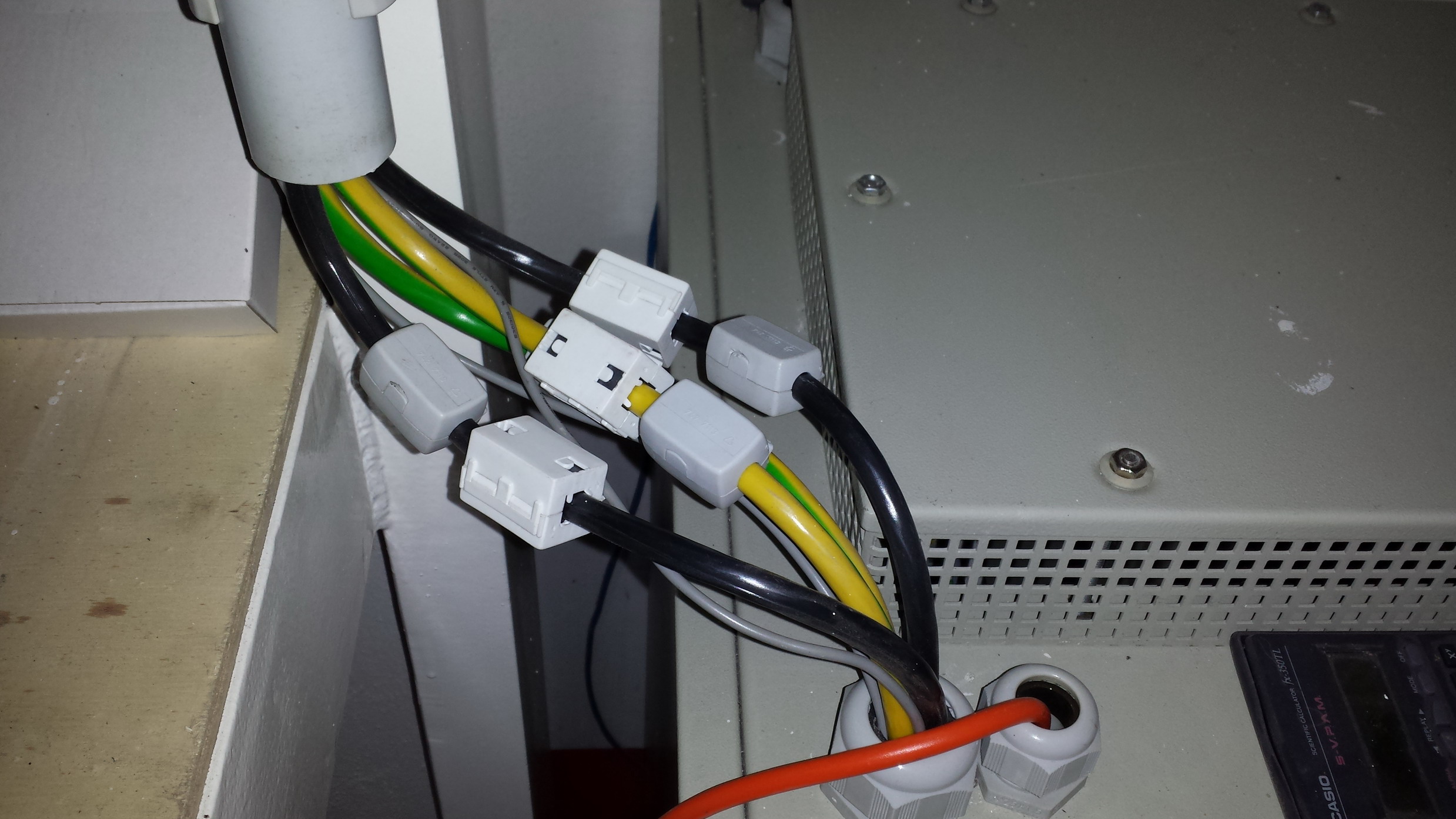

zdravím, potřeboval bych radu, mířenou asi na Matěje, mam na baterii 4ks Matějových desuvfátorů (48V), fungují jak mají (doufám) ale jak jsem dnes po dlouhém pátrání kde je závada (cca měsíc bádání) zjistil že mi ruší komunikaci Dalas 1-wire teploměrů na mém SDS zařízení. Jak jsem zde kdysi četl že pomohou nacvakávací jákda na kabelu od baterie, zaběhl jsem do dílny, našel pár kousků a nacvakl je a jak jsou půlené tak velmi bzučí(na kabelu jsou asi masivní pulzy) ale efekt asi žádný, komunikace kolabuje a po odpojení desulfátorů komunikace naběhne okamžitě, nacvakl jsem je před vstupem do rozvaděče asi 1m od ok na baterii. potřeboval bych poradit jak to eliminovat. rušilo to dokonce i když to bylo zcela izolovaně zapojeno - SDS modul s teploměry(jiná baterka, lan kabel a pověšeno do průvanu) skříň je myslim pospojena s mínus polem baterie. předem děkuji
