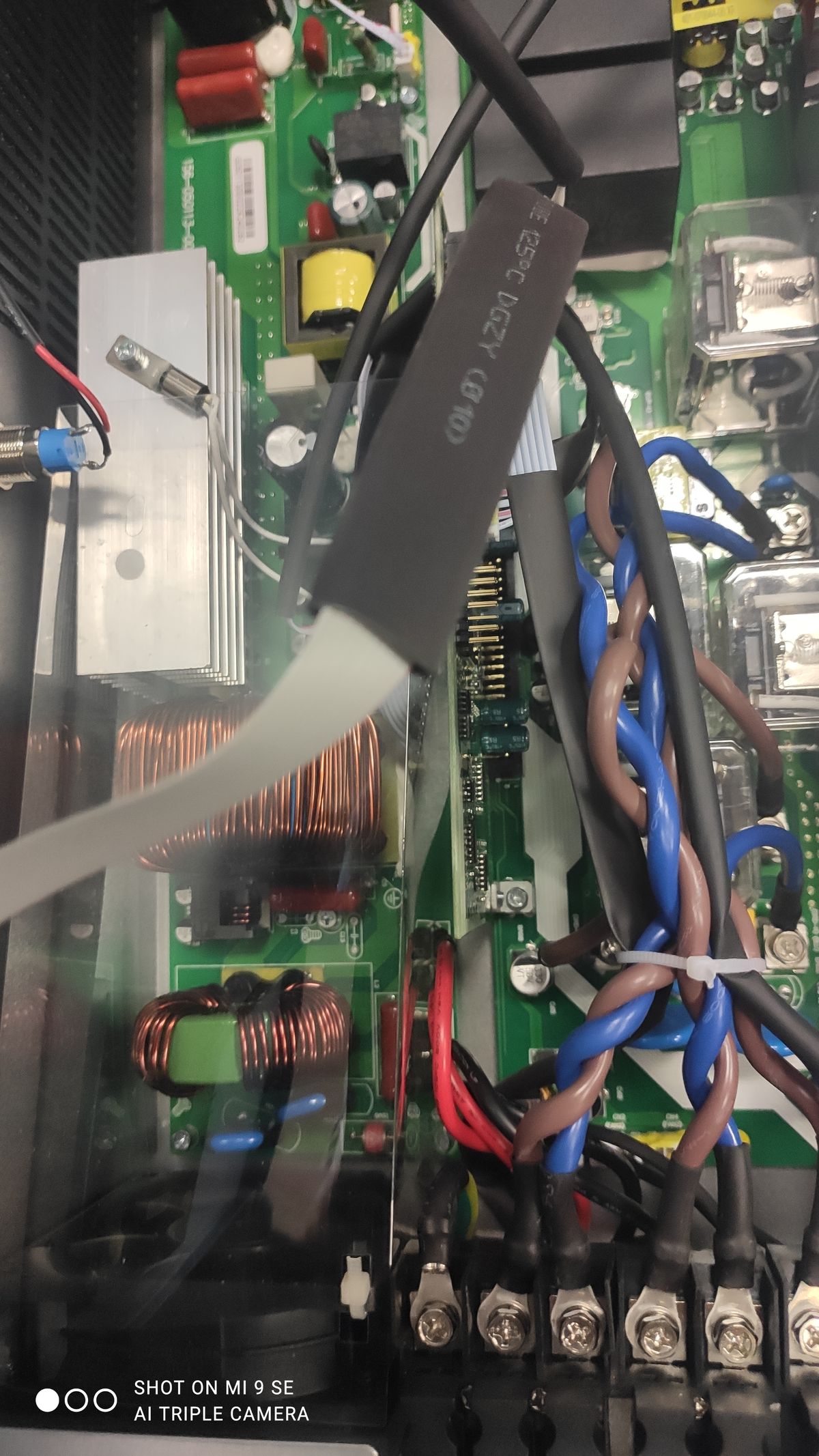

Tak dneska měnič dorazil. Hned při převzetí mne překvapila váha. Žádný střízlik to tedy není (nějaká minimální návratnost je zaručena). Tak mi to nedalo a trochu jsem se tomu mrknul na střeva
Nejvíc mne pobavil nápis na ventilátorech (po tom co všude čtu o hluku těchto meničů). Zřejmě i číňanovi bylo blbé napsat "SUPER SILENT". Taky je zajímavý nápis na ventilátoru "NEXT POWER" (jeden z prodejců a možná tedy i výrobce tohoto měniče). Dneska se k odzkouěení nedostanu ale nejpozději o víkendu nějaký test provedu.

Oni vypadaj ty měniče z Činy uvnitř podob ě.Změna je ,že tento má Mppt vlevo místo nahoře:)))

Vždyť to pořád říkám. Vyrobí se jedny střeva a 10 druhů krabic a už výroba a prodej (podle objednávek) jede

Což možná prospívá lepšímu chlazení a hlavně chlazení MPPT je tím pádem odděleno od chlazení měniče. Při dosavadních testech se mi zdá že není ani tak moc hlučný. Ale ještě jsem mu pořádně nenaložilFranta2776 píše: stř říj 25, 2023 4:45 pmOni vypadaj ty měniče z Činy uvnitř podob ě.Změna je ,že tento má Mppt vlevo místo nahoře:)))
