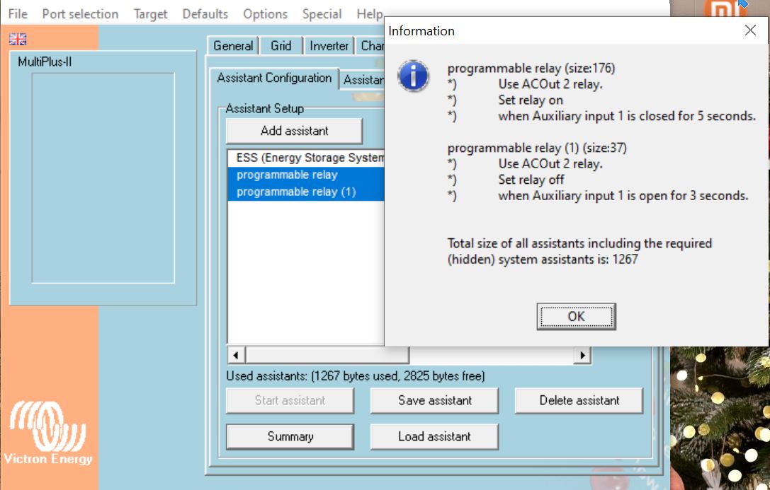

Za mňa najlepšie riešenie je ovládať ACout2 cez Node-red.
Postup:
1. Na IgnoreAC využiť Assistant Generator podľa tohto návodu
2. Pre zapínanie a vypínanie ACout2 použiť Assistant Programable relay 2x, raz na on a raz na off, a nastaviť spínanie podľa stavu vstupu AUX1, vyzerá to takto 3. Nainštalovať Node-red
4. káblom prepojiť AUX1 vstup u MP2 a Relé na Cerbe
5. v Node-red nastaviť podmienky zopnutia
Easy
Edit: Len si treba overiť, či ACout2 vie cez Assistenta fungovať v off-rdi režime.
Postup:
Easy

Ahoj tady máš návod podle kterého jsem takto ovládal bojler přes AC OUT 2. Nyní už jedu přes NODE RED a spínám postupně 3x1kW tělesa podle výkonu panelů a zátěže měniče a funguje to bezvadně. Pořád mám tedy vytěžování připojené na AC OUT2 ale mám tam jen vypínač mezi AUX kterým ovládám AC OUT 2 abych mohl případně úplně vypnout část vytěžování od napájení.

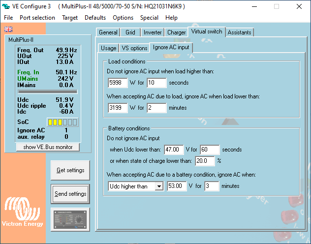

Jinak já mám nastavený přepnutí na síť při zátěži větší jak 4700W po dobu 4min a o víkendu to přítelkyně zatížila 6500W a než to stihlo přepnout tak to úplně spadlo na přetížení
Jak dlouhý čas máš na těch 6000W?

Ohledně toho přepínání výkonu - moje nastavení je v příloze.
Na obrázku je 10 sec, ale možná jsem to zvedal na 20 nebo 30 sec (z důvodu, že když jede sklokeramika, tak různě spíná plotny a občas se to může potkat s varnou konvicí, troubou, apod... ). Tak mi jde o to, aby to přežilo chvilkově ten souběh, ale určitě není cílem na to pracovat dlouhodobě.

Pokiaľ nemáš FVE oficiálne prihlásenú ESS nepoužívaj!!! Pretoky spraví určite, lebo menič je stále pripojený do DS a nie len vtedy keď potrebuje.
VS nemôžeš použiť, ak chceš použiť akéhokoľvek Asistenta.
Ako som ti písal vyššie IgnoreAC sa dá spraviť cez Asistenta Generator
Ovládanie ACout2 sa dá spraviť cez Asistenta Programmable relay s ovládaním cez Node-red.

Takže když si to jenom shrnu, tak bych:
- nesměl použít asistenta ESS (@Diablo1st, ale u tebe vidím, že tam máš ESS asistenta přidaného).
- musel vyřešit jinak (nežli VS) přepínaná na DS (přemostění), když dojde baterie.
- musel vyřešit jinak (nežli VS) přepínaná na DS (přemostění), když je měnič v přetížení.
- to by znamenalo nastudovat si řešení Node-Red
Třeba tady?:
https://flows.nodered.org/node/@victron ... ib-victron
https://www.youtube.com/watch?v=i_iaciqn_Fg
https://www.youtube.com/watch?v=_J2rVNLrDIg
https://www.youtube.com/watch?v=8ceMtBo3orM
Nebo jít jinou cestou a to přes napěťové a proudové relé a stykač (udělat si HW logiku řízení v rozvaděči) a zachovat současný systém řízení Multiplusu s virtual switchem...

Navod co jsem posilal funguje bez ESS, sam jsem ho pouzival s asistentem generator na prepinani site podle SOC a pretizeni

Nebude kolidovat nastavení připínání sítě pomocí asistenta generátoru a nastavení asistenta pro acout2 podle uvedeného návodu? Prvotně jsem to nastavil AC ignore podle Diablo, ale protože se chystám na příhřev TUV, budu muset z virtual switch cuknout na asistenty, bo snad můžu jen jedno nebo druhý.

Ano, buď VS nebo Asistent.
Používám asistenta spuštění generátoru, na Cerbu nemám volné relé, tak více než měsíc používám pro spínání AC out 2 napětí akumulátoru a chodí to překvapivě dobře i při špatném počasí, trochu se nabije aku, trochu se ohřeje bojler. Když je aku pod 50% a zataženo, tak se ohřev ani nespustí.
