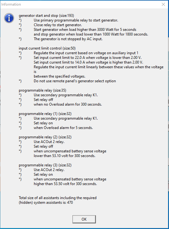

Zdravím,
Chtěl bych se zeptat na využití přebytků z FVE.
Mám měnič Victron Multiplus II, který provozuji v ostrovním reřimu.
Mám připojenu DS na vstup.
Mám nastaven jenom virtual switch (VS), kde mám nastaveno, že NEIGNOROVAT venkovní síť (=přepni na DS) pokud je baterie méně nežli 20% nebo pokud je obděr větší nežli 6000W.
Mám připraven bojler s topným tělesem 1500W a chtěl bych ho připínat buď ON nebo OFF.
Dotaz je – lze nějakým způsobem řídit druhý výstup na měniči, aby mi spínal bojler, ale nepřipínal DS?
To znamená, že třeba:
SOC je více nežli xx % - připni druhý AC OUT - SOC je méně nežli xx%, vypni druhý AC OUT nebo
Napětí baterie je více nežli xxxx sepni druhý AC OUT, néně nežli xxxxxV vypni druhý AC out....
Samozřejmě bez přetoků do DS.
Případně nějaké doporučení, jak to řídit?
Díky moc,
Roman

Za mňa najlepšie riešenie je ovládať ACout2 cez Node-red.
Postup:
1. Na IgnoreAC využiť Assistant Generator podľa tohto návodu
2. Pre zapínanie a vypínanie ACout2 použiť Assistant Programable relay 2x, raz na on a raz na off, a nastaviť spínanie podľa stavu vstupu AUX1, vyzerá to takto 3. Nainštalovať Node-red
4. káblom prepojiť AUX1 vstup u MP2 a Relé na Cerbe
5. v Node-red nastaviť podmienky zopnutia
Easy
Edit: Len si treba overiť, či ACout2 vie cez Assistenta fungovať v off-rdi režime.
Postup:
Easy

Ahoj tady máš návod podle kterého jsem takto ovládal bojler přes AC OUT 2. Nyní už jedu přes NODE RED a spínám postupně 3x1kW tělesa podle výkonu panelů a zátěže měniče a funguje to bezvadně. Pořád mám tedy vytěžování připojené na AC OUT2 ale mám tam jen vypínač mezi AUX kterým ovládám AC OUT 2 abych mohl případně úplně vypnout část vytěžování od napájení.
Jinak já mám nastavený přepnutí na síť při zátěži větší jak 4700W po dobu 4min a o víkendu to přítelkyně zatížila 6500W a než to stihlo přepnout tak to úplně spadlo na přetížení
Jak dlouhý čas máš na těch 6000W?

Pokiaľ nemáš FVE oficiálne prihlásenú ESS nepoužívaj!!! Pretoky spraví určite, lebo menič je stále pripojený do DS a nie len vtedy keď potrebuje.
VS nemôžeš použiť, ak chceš použiť akéhokoľvek Asistenta.
Ako som ti písal vyššie IgnoreAC sa dá spraviť cez Asistenta Generator
Ovládanie ACout2 sa dá spraviť cez Asistenta Programmable relay s ovládaním cez Node-red.

Ja mám FVE (resp. je časť) oficiálne pripojenú, takže preto používam ESS.
Iná cesta je určite možná, ale z môjho pohľadu zbytočná, lebo všetky potrebné komponenty už má doma.
Navyše potrebuješ len prepojovací kábel CYSY 2x0,75, aby si prepojil Aux1 vstup na MP2 s Relé 1 (príp. 2) na Cerbe a samozrejme troška času pre nastavenie. Odporúčam pridať si pred bojler elektromer, aby si vedel koľko energie si do neho natrepal a keď tak prepínač sietí, aby si ho v prípade potreby vedel dohriať z DS.
Najprv si vyskúšaj nastvaiť Asistenta Generator pre IgnoreAC podľa návodu, čo som poslal hore, aby si si otestoval, či sa to správa ako chceš.

Navod co jsem posilal funguje bez ESS, sam jsem ho pouzival s asistentem generator na prepinani site podle SOC a pretizeni

Nebude kolidovat nastavení připínání sítě pomocí asistenta generátoru a nastavení asistenta pro acout2 podle uvedeného návodu? Prvotně jsem to nastavil AC ignore podle Diablo, ale protože se chystám na příhřev TUV, budu muset z virtual switch cuknout na asistenty, bo snad můžu jen jedno nebo druhý.

Ano, buď VS nebo Asistent.
Používám asistenta spuštění generátoru, na Cerbu nemám volné relé, tak více než měsíc používám pro spínání AC out 2 napětí akumulátoru a chodí to překvapivě dobře i při špatném počasí, trochu se nabije aku, trochu se ohřeje bojler. Když je aku pod 50% a zataženo, tak se ohřev ani nespustí.
