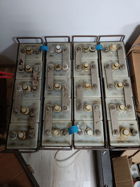

Zdravím, prosím o radu, jak propojit sedm ks baterií typu KPN 160 P, pro solár. měnič ISolar SMX II. 3.6KW, 24V.
Jedná se o 7 ks niklkadmiová baterie, každá baterie je tvořena (5 ti článků, o 1.2V, celkově 6V, 160 A. Tedy celkem 6 V x 7= 42 V. Pro střídač ale potřebuji 24 V. Zapojil jsem čtyři baterie do série (24V) což je funkční, ale jak k nim připojit ještě zbylé 3 baterie s výsledkem napětí 24 V ? Děkuji za odpověď. Ben.

Žeby zkusit sehnat osmou KPN 160P ?

Osmou Baterii nevím..., uvažoval jsem o tom..., ale zda ji seženu...??? Možná by mně stačilo zapojit jen 6 baterií. Ala jak na to?

Nijak.
24 děleno 6 je 4.
Takže baterek musíš mít násobky 4.
Tak scháněj.
24 děleno 6 je 4.
Tak scháněj.

OK, zkusím od výrobce pořidit omou baterii. Jak nejlépe poté zapojit? Že by dvě skupiny jednotlivě po čtyřech do série, a výchozí + na +, a - na - k zatížení?

Počítám li dobře, celkem 35ks článků. Jaké je vstupní rozmezí v napětí DC u střídače?
Dívám se do manuálu, 20-33VDC.
Pro zkoušku toho, že se nato tak malá kapacita nehodí, zkusil vzít voltmetr, seskládal, prvních 20S, nastavil nabíječ invertoru o volt míň než je maximum kvůli setrvačnosti a při vybíjení nabité této jedné série, bych zbytkem podle vybíjení posílil bez obav do slabších 2P, zbytek 1P. Zbytek seskládaný od nejsilněších po nejslabší a tak je přiřadil od nejdříve padající nebo stoupající na napětí při vybíjení nabíjení. Počítám že budou i některé úplně na vyřazení.
Ke kapacitě, alespoň u 160Ah 20S8P (ne 8x 20S1P !) při 24V a 3kW, lépe je u NiCd více.

V tramvaji je na 24 V sedmnáct nebo osmnáct článků NiCd. Zkus to přepočítat na tento počet...

Nevím, používal jsem 20 článků a byl problém s plným nabitím, pak jsem zkoušel 18 článků a měnič brzy vypínal a z baterii jsem dostal minimum. 17 článků pro 24V? Čistá utopie, protože NiCd jsou napěťově měkké.
Osvědčilo se mě 19 článků, takže na tenhle počet je těch beden stejně málo...nebo sehnat měnič, kterej jede třeba až do 17V a s tím by to šlo. Co jsem se díval na Victrony, tak ty by od 17V měly jet.

pletete tu jablka a hrušky . pán ma zalitou baterku ( jako u auta) ta má nominální napětí 6 Volt -( obsahuje totiž 5 zalitých sekcí po 1,2 Volt= 6 Volt) . Tedy jediné řešení pro tyto baterie na 24V systém je mít vždy 4 kusy za sebou a tedy je třeba sehnat ještě jedu stejnou baterku. jiné řešení není !

Ano, 7 ks baterek po 5 ti článcích, jedná se o jednotlivé články 1,2V, zalité louhem, mezi sebou propojené kovov. šroubovacími, plochými propojkami. Výstupní napětí k střídči jsem naměřil 23 až 27 V DC. Když seženu totožnou tu osmou baterii. Jak to tedy zapojit aby napětí bylo celkem 24V ? Dík za popis

Co to bylo za měnič? Tady píšou že 33V max, což by mělo pro 20x1,6V až 1,65V stačit pro článek. Sám mám staženo kvůli úbytku vody na 1,6/čl.thomas.007 píše: pát říj 20, 2023 8:01 pmNevím, používal jsem 20 článků a byl problém s plným nabitím, pak jsem zkoušel 18 článků a měnič brzy vypínal a z baterii jsem dostal minimum. 17 článků pro 24V? Čistá utopie, protože NiCd jsou napěťově měkké.
Ikdyž se sežene do druhého článku zbytek, je to málo, NiCd jsou měkké, měnič se zblázní a bude spínat nějaká ochrana až sepne něco výkonějšího nebo indukčního. Proto píšu že jich potřebuje alespoň tunu a víc aby se to na napětí tak nehoupalo.
24V jde naskládat na pevné 2x zámečnické kozy a v nich dole (na spodní šprušle) nějaká vana z 3mm plechu pro dalších 12V/cca 900Ah, ve vaně nic pokud jsou články plastové a na horní části kozy fošny a nanich druhých 12V. Taková sestava je pro 3Kw měnič tak akorát jako minimální.

Omlouvám se, ale tomu co píšete moc nerozumím, všechny články jsou Ok..., bude celkem 8 ks baterek, o jednotlivém napětí 6V, jak je vše zapojit, aby bylo napětí celkem jen 24V ?

Slabší články NiCd dát 2P silnější nechat 1P. Provést kapacitní zkoušku stím, že nejsilnější zůstanou 1P. Pokud něco chybí, tak chybí, až chybět nebude, tak se znovu podle kapacity může navyšovat. Nehledal bych v té kouli krychli.
Nevím co je k nepochopení, že NiCd je pomalá baterie, má silné elektrody kterými prostě pomalu protéká proud, vybíjení a nabíjení má max. 0,2C, tz, pokud mají okolo 80% (a to by byly hodně dobré) kapacity, 160Ah článek -cca 30A= 130Ah děleno 5 (pro 0,2C) je a znamená co? Pokud měnič bude tahat z baterie více než 25 A, což dělá u měniče 24/230 V poměrové měřítko 1:10, spotřebič s 2,5A což je okolo 500W, tak je proud v baterii na hraně, spíš zaní ta baterie napěťově padá jak jablko, a protože nepočítám ztráty, tak ta slepená jedna řada 160Ah u 3kW měniče, je večer tak pro cca 200W spotřebič, což jsou tak světelné okruhy malého domku asi na 3-4 hodiny večer. Nic víc. Je možné to pochopit, že za málo NiCd je i hodně málo muziky? Vůbec na nějakých článcích co nyní chybí nezáleží, prostě spojit pokud kapacitní zkouška ukáže dva slabší než se seženou další nějaké sto a více ampérovky.

Děkuji, ale stejně budu muset nějak zjistit, jak to nejlépe zapojit. I když jak píšete tyhle baterie jsou pomalé, bude mi to stačit...potřebuji jen přes noc napájet 100 W čerpadlo v rybníku. Přes den toho zapojím více.
