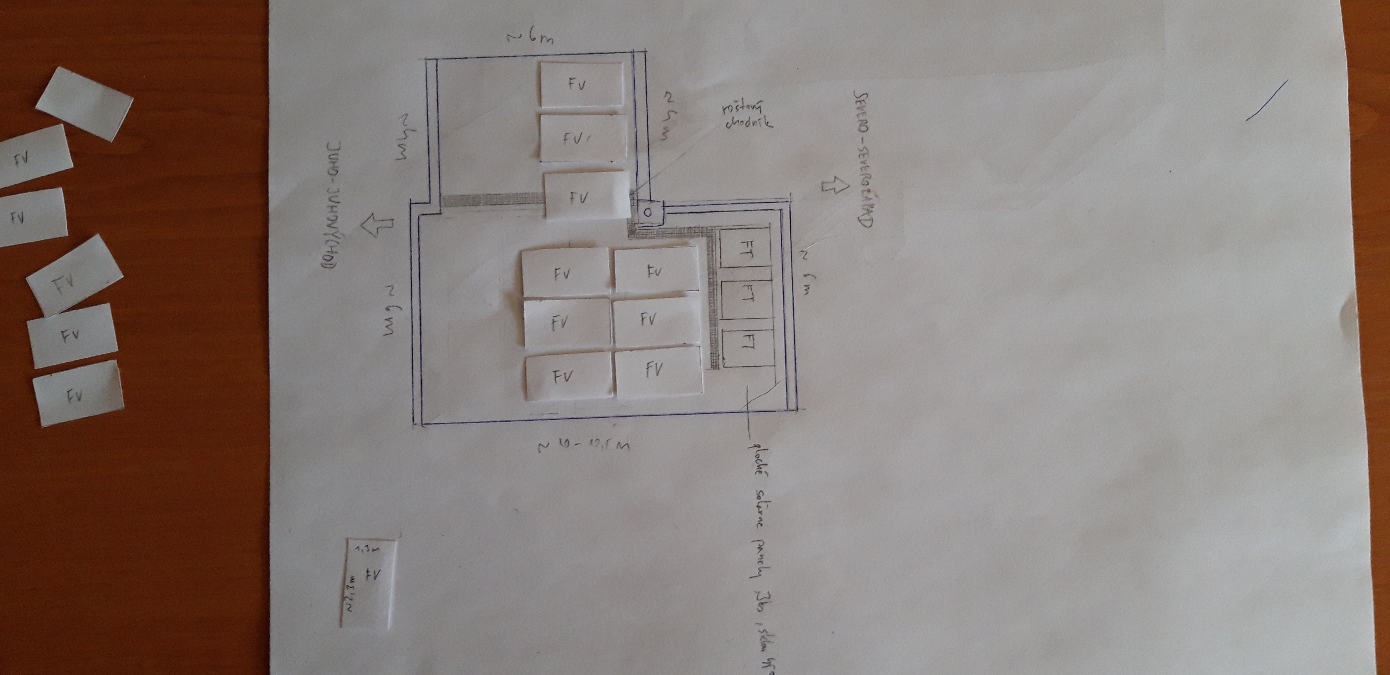

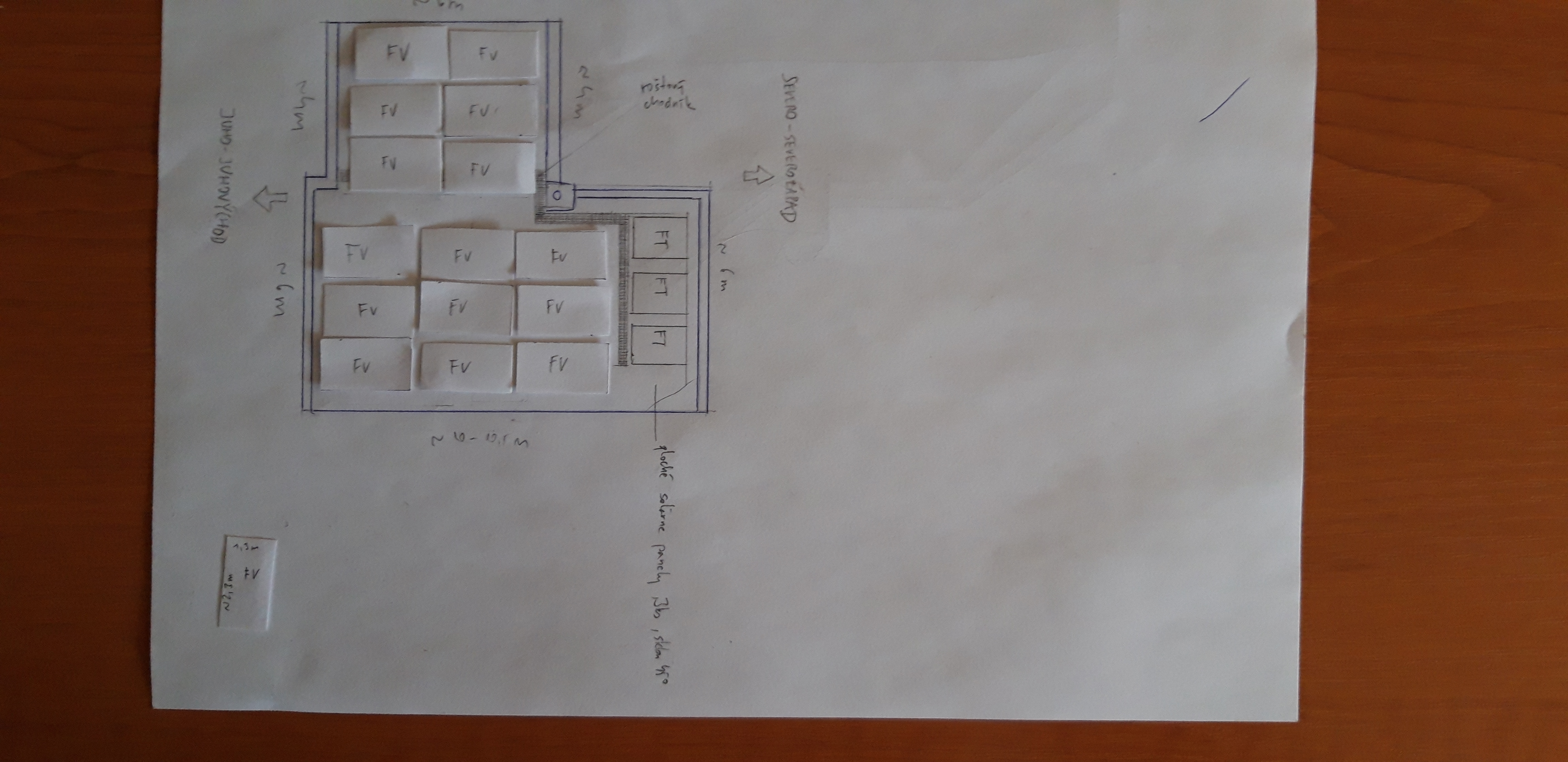

Ahoj, v poslednej dobe si pomerne dosť kreslím, tak viem priložiť:
východiskový stav s aspoň približnými rozmermi
uvažované rozmiestnenie panelov
rozmiestnenie (podľa mňa) max.počtu panelov čo by sa na strechu mohlo vojsť; tu sa trochu obávam, že panely pri južnej strane by mohli byť sčasti tienené atikou.
[quote="cipis"]Podle toho, co tu uzivatele psali, tak fototermika dava "vic" akorat pro primem slunku. Ale jakmile je neco jineho nez uplne jasno, tak to jde do kytek a fotovoltaika to s prehledem valcuje.
Jeden kolektor ma mozna smysl akorat pro duchodce v tom nzulight, ale v takovem to projektu pochybuji.
Ve vysledku bude vzdycky nekde neco chybet. Pochopil bych zapojeni uz existujiciho systemu, co na strese bezi x let, ale jit do noveho?
Jak mas tu strechu velkou, jaka je orientace?

FVE stejně budeš mít, vykašli se na fototermiku, možná Ti tam vlezou 3 FV panely navíc. Pokud by mohla stínit atika, tak krátké stringy, 3 panely do série, pospojovat tak, aby ranní a večerní stín snížil výkon jen jednoho stringu. Celoroční výtěžnost energie zřejmě bude větší a složitost menší, než kombinace. Možná to i vyjde levněji a za ušetřené eura můžeš přikoupit baterky.
