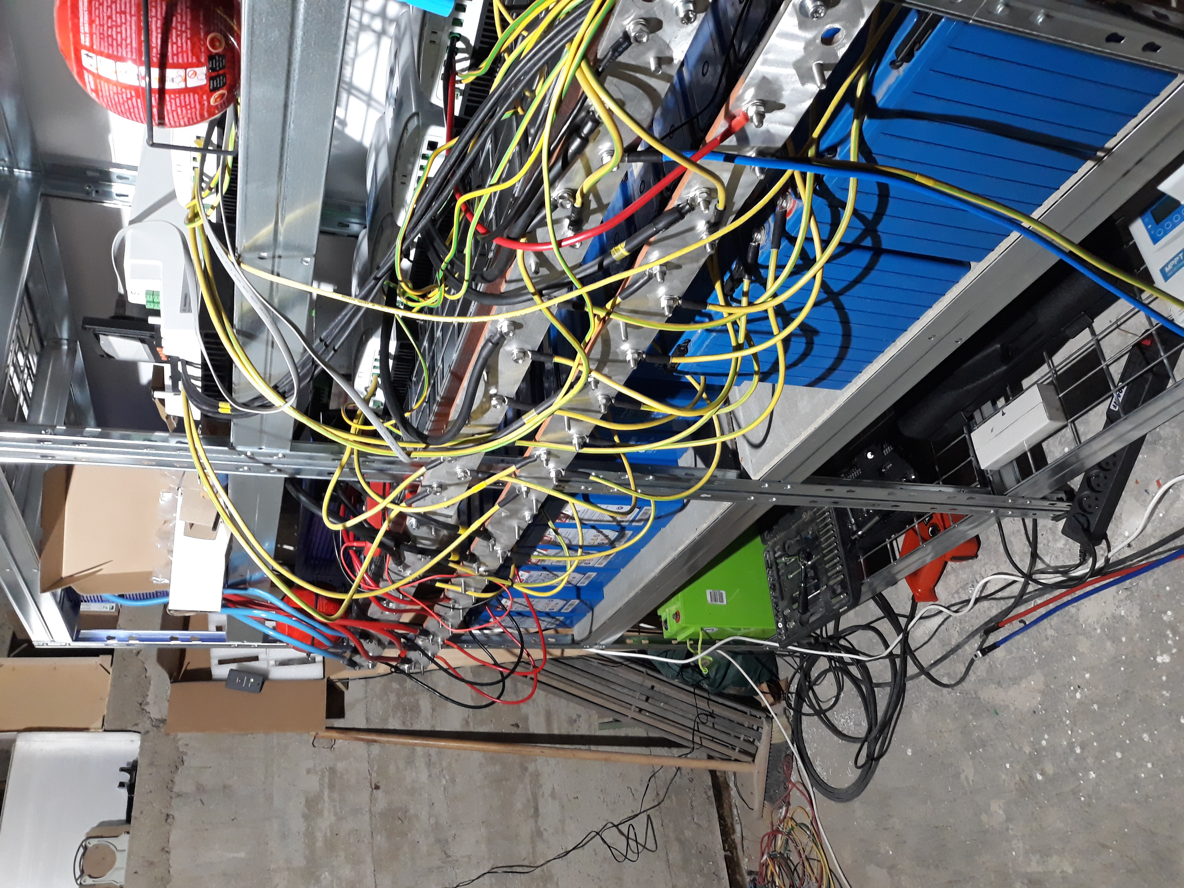

Dalsi provizorka: Tak nejak si uz nejsem jisty nosnosti te policky v regalu ... Sice jsem jeste hodne pod udavanou, ale uz jsem tam musel dat cetris, aby se to rozneslo, ale i tak ...

ty jsi někde našel několik klubek zelenožlutýho drátu? Nebo je to tvoje oblíbená barva? Nějak to nechápu, dvě šíny, vypadají jako připojený k rámu regálu, na obě vedou zelenožlutý dráty, sem tam nějakej černej , červenej a modrej. To je fakt bída, to nemáš ani kousek izolačky na přeznačení konců, když už to musíš takhle prasit?

Vždyť říkám, že provizorka, musel jsem to přestěhovat, rychle a hlavně za chodu, tak se bralo to, co jsem měl doma (klubo 16 žz a černé).
Ty šíny jsou na 40 mm izolátorech, konstrukce regálu s tím spojená není.
