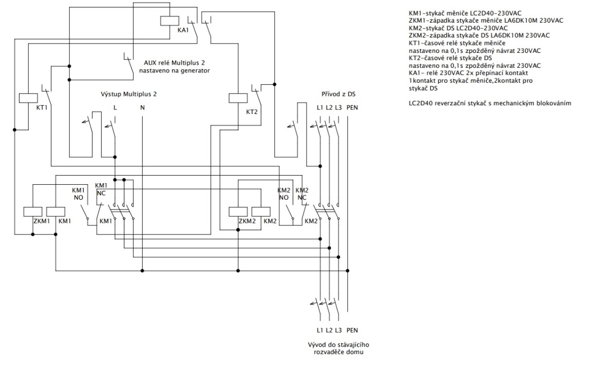

Presne tak mam tam dve casove rele a impuls 0.2s nekde jsem daval i schema:-)

Používám dva pomocné kontakty. První rozpínací elektricky blokuje sepnutí druhého stykače, druhý spínací je pro vypnuti západky. Mechanické blokování mam tak spíše jako ochranu, když to elektricky selže

Elektronicky blokovane pres kontakt je mam taky, mechanickou blokaci u prepinani site beru jako jistotu. Takze tam vubec nemas casove rele? Ja to udelal takhle

Pěkně profi nakresleno. Mně už dva měsíce běhá ten stykač s přepínacími kontakty. Zatím OK, přepnutí neregistrovatelné. Je fakt, že proud je tak 10-15A max.

Bylo kresleno narychlo:-)

Proti některým čáropisům tady super:-)
V čem kresleno?
V čem kresleno?

Proficad:-) Umim to i lepe ale radeji to taky cmaru rukou to kresleni na pc me nejak nebavi:-)

Pomocný kontakt přece signalizuje stav stykače. A pokud je stykač pod západkou, tak se při výpadku nic nestane - pomocný kontakt nesepne. Tam přece musí být nějaké pomocné relé.

Proficad stačí, kreslím v něm hodně. Někdo ohrnuje nos, ale na tyhle jednoduchosti..

Me to nejak vyhovuje nekreslim v tom casto
