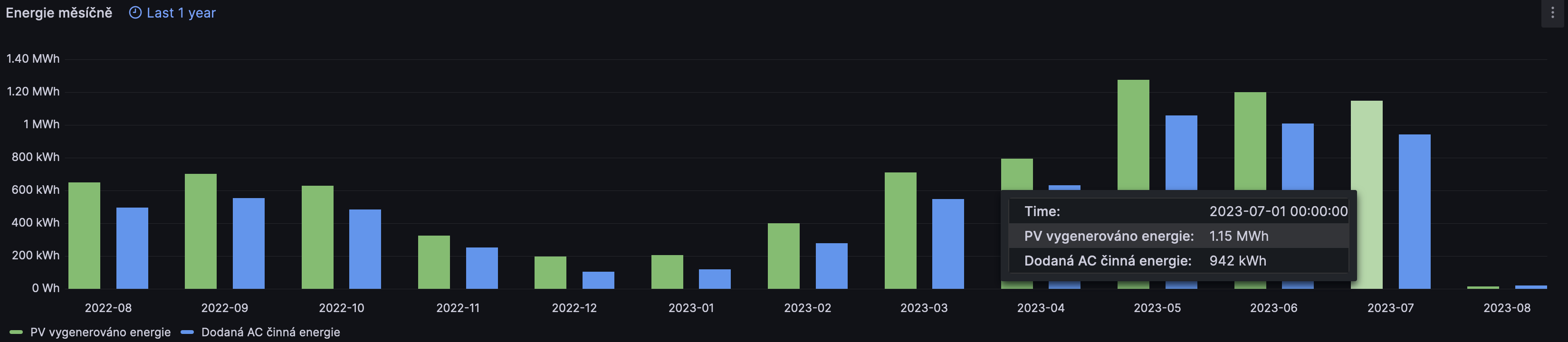

Červenec probíhal nadále v duchu úplné soběstačnosti. Celkově jsem vygeneroval 1.15 MWh solární energie a díky inteligentnímu řízení spotřebičů taky vše spotřeboval na místě. Množství vygenerované energie je o něco menší než v červnu a to zejména z důvodu špatného počasí v poslední třetině měsíce. Bylo pěkně deštivo, takže se alespoň zase doplnily zásoby vody. Po úporných vedrech z počátku měsíce to bylo potřeba.
Žádná energie nezůstala ležet ladem a ze 100% byla na místě zužitkována. Na následujícím grafu je průběh stavu SoC baterií za posledních 30 dní. Je tam pěkně vidět, že systém nenecháva dobíjet baterie na maximální dobití. Očekávám, že toto pozitivně také ovlivní životnost baterie, nicméně to se ukáže až za dlouhé roky.
Dlouhodobé vysoké teploty z počátku července a také vliv celkově oteplujícího se počasí mě motivoval zahájit další projekt spojený s domácí FVE. Začal jsem pracovat na připojení posledního spotřebiče na FVE a sice výkonného tepelného čerpadla, které je schopno výtapět/chladit současně v celém domě. Pár lokálních zařízení pripojených na FVE nemá takovou účinnost a není schopno uregulovat teplotu při vysokých či nízkých venkovních teplotách. Centrální TČ jsem dosud nepřipojoval, protože vyžaduje třifázové připojení 3x 400V. Funkci jednotlivých komponent uvnitř tepelného čerpadla řídím vlastním systémem již řadu let, nicméne stále bylo toto teplné čerpadlo připojeno pouze na distribuční soustavu a využíval jsem ho v zimním období při nízkých teplotách k vytápění. Komponenty jež mě dosud odrazovaly z připojení k FVE jsou tři: kompresor na 3x400V, a 2 další výkonné jednofázové motory na 400V. Ty jednofázové motory mají každý běhový kondenzátor na sekundárním vinutí. Všechny motory mají celkem velký rozběhový proud, nicméně celková spotřeba po rozjezdu není nijak astronomická a měl bych být schopen ji krmit z 11 kW FVE. Motory doplním o frekvenční měniče, které jsou schopny z jedné fáze 230V vyrobit 3x400V výstupy. Rozběhové proudy budou odstraněny postupným rozběhem motorů. U jednofázových motorů budu zkoušet, zda je lepší je provozovat s běhovým kondenzátorem, nebo zda budu druhé vinutí také napájet z frekvenčního měniče přímo. Přímé napojení primárního i sekundárního vinutí motorů na frekvenční měnič by mi umožnilo regulovat plynule i výkon těchto motorů, jinak mi bude běhový kondenzátor dělat konstantní posun a nebudu moc plynule regulovat otáčky. Takto bych mohl přejít z režimu on/off na režim regulující výkon chlazení/topení plynule, tedy v podstatě na invertorové TČ. Tím odpadne řada studených startů a teplotní hysteréze v domě, prodoužila by se životnost zařízení a zvýšil COP a EER faktor. Pokud bude problém s použitím frekvenčních měničů na jednofázové motory, tak mám záložní plán s použitím oddělovacího transformátoru z 230V na 400V. Ale ten vychází cenově a také prostorově hůře než frekvenční měniče.
Kromě letního období, kde TČ z FVE využiji na chlazení celého domu, tak ho využiji také na podzim, během slunečnějších zimních dní a na jaře. Odstraním tak řadu lokálních zařízení s nižší účinností. Další výhoda co si od toho slibuji, je možnost zmenšení hlavního jističe. Nyní, když potřebuji energii z distribuční sítě necelé 3 měsíce v roce, platím celý rok platbu za 3x 32 A jističe. Očekávám, že stálé platby za maximální příkon budou nadále jen růst a distribuční společnosti budou hledat kde zvýšit své zisky v době rozmachu FVE systému. Díky napojení centrálního TČ na FVE budu schopen snížit svůj maximální odběr z distribuční sítě a značně zmenšit dominující stále platby za připojení v mém ročním . Mohu precizně regulovat odebíráný proud pro dobíjení baterií a pokrýt tak nárazové příkony potřebné pro hrazení tepelných ztrát domu v době sepnutí TČ. Pokud někdy dojde k instalaci průběžného měření, nemám problém celý můj denní odběr přesunout podle spotových cen do nejvýhodnějších části dne. Je ovšem možné, že další změny ve zpoplatňování elektřiny zvýší mé odhodlání se stát úplně nezávislým a odpojím se od distribuční soustavy úplně.
ROI model projektu vychází přijatelně. Část nákladů se vrátí zvýšením efektivity topení/chlazení a tedy dalším snížením potřeby energie z distribuční sítě. Další část nákladů se bude vracet z ušetřených stálých plateb, které mi tvoří velkou část mého vyúčtování elektřiny. Tedy i při zohlednění pouze stavajících možností je projekt pro mě akceptovatelný. Nenažranost a neefektivnost distribučních společností způsobí, že se investice vrátí mnohokrát.

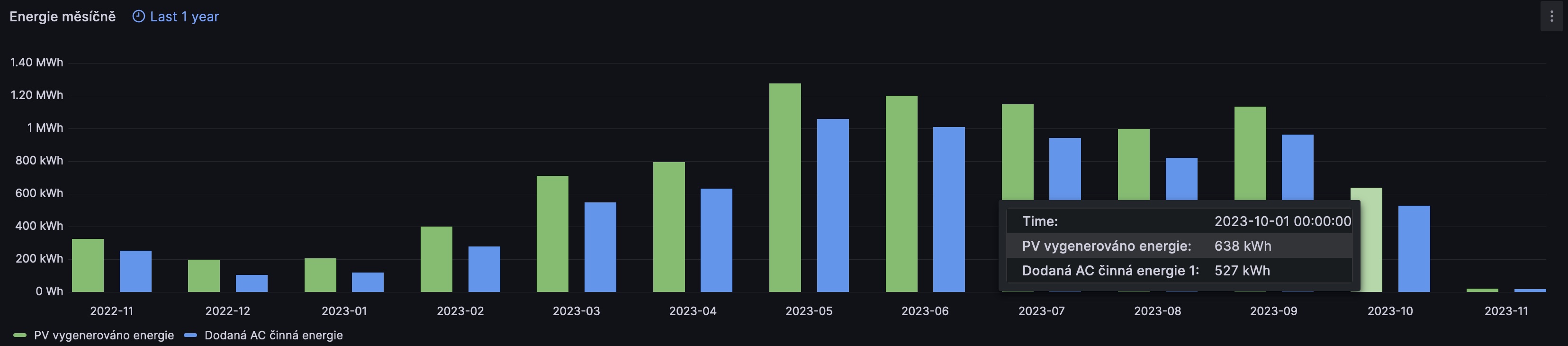

Další ostrovní měsíc. V říjnu vygenerováno a lokálně spotřebováno i přes již značně proměnlivé počasí 638 kWh. Letos je to o něco více než loni. Během října jsem dokončil plnohodnotné řízení tepelného čerpadla z inteligentního energetického řízení domu. Kupodivu tepelné ztráty spočtené dle projektu v PENB odpovídají poměrně přesně. Na základě předpovědi jsem schopen počítat dopředu s časovým profilem tepelných ztrát, tepelnými zisky danými slunečním zářením a domácími spotřebiči. Zbylé tepelné ztráty pak hradím tepelným čerpadlem a v energetickém rozvrhu pak vím kdy a kolik energie budu potřebovat. To pak ovlivňuje zda a kdy jaké spotřebiče budou spuštěny a také volí teplotu TUV a tepelný komfort v nastavených mezích.
Dny se již velmi krátí a očekávám, že v druhé polovině listopadu mi skončí letošní energetická svoboda a budu muset začít částečně používat externí energii.
