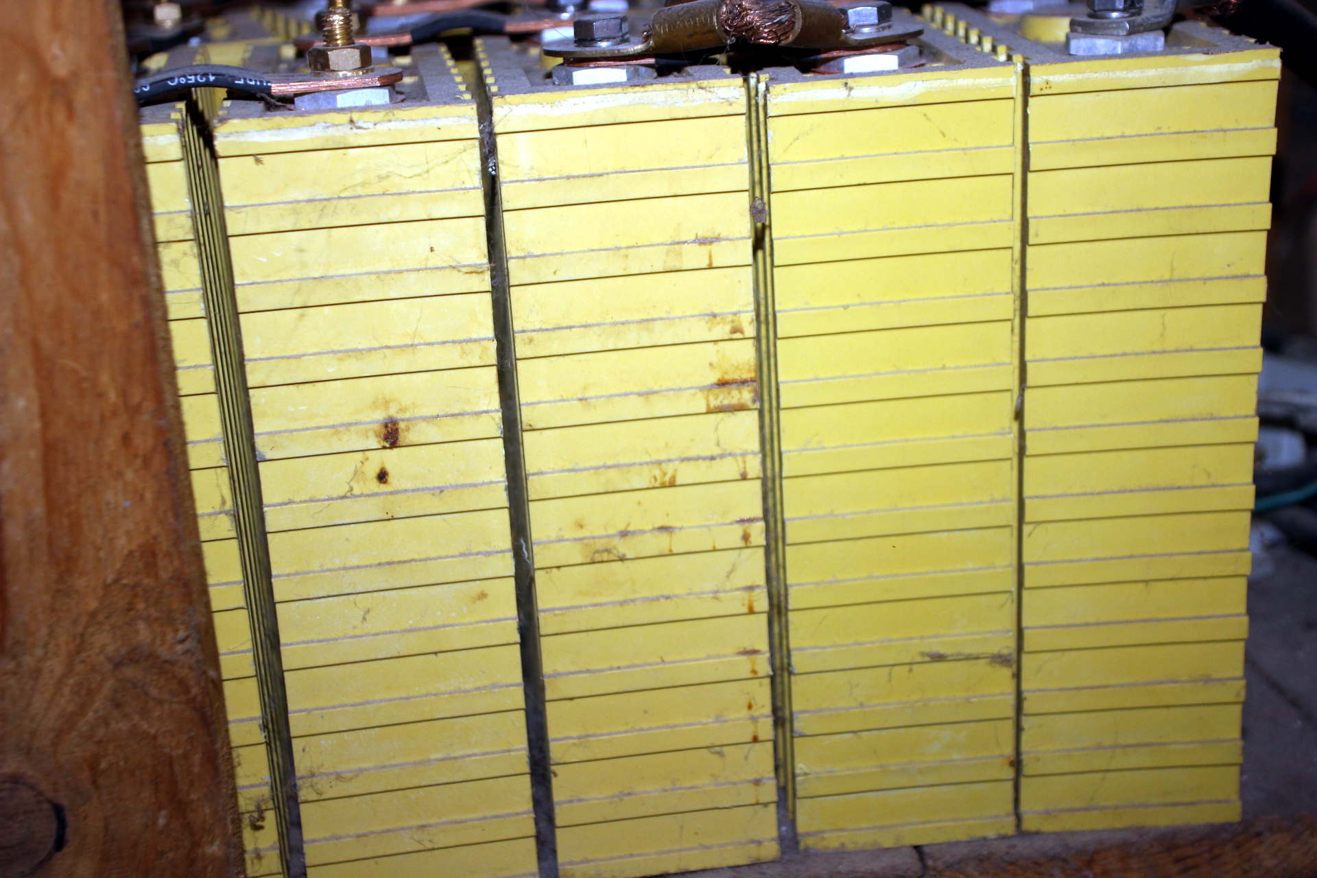

LFP Winston r. vyroby 2013 sa mi za 10 r. nenafukli ani o milimeter
a to mam len Arduino DIY monitoring a ziadny aktivny BMS.
Ale tomuto chlapikovi sa to nafuklo po par mesiacoch:

Mo tak zrovna Andy má 3 sady 280-304Ah a MP2 5000VA +Phoenix 3000VA a 14kWp panelů, takže max 0.3C a napětí max 3.45V a nabobtnali.

Ma nekdo zkusenost jak moc se to naufouknuti projevi na zivotnosti a jestli to dokaze udrzet komprese?:)

Udržet komprese by to měla, ale stejně mi to přijde divný při tom typu zacházení (1/3 max proud). Zajímalo by mě zda to dělá přebíjení, nebo podbíjení, nebo oboje, nebo to je vlastnost?

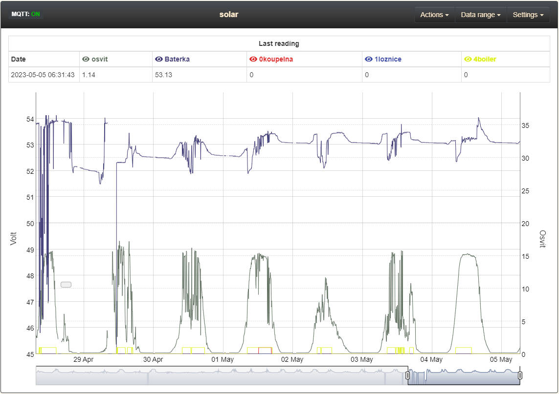

Po instalaci nové baterky jsem zjistil, že mě klon nepouští na úroveň BULK. Prostě se to zastaví na FLOAT +- úbytky podle aktuálního proudu. Proto jsem zvednul FLOAT, abych se dostal nad 3,4 V za účelem vybalancování. Bohužel už bylo málo slunka a na balancovací hranici jsem se nedostal. Co mě ale překvapilo, že přes noc se napětí opět vrátilo na 3,31 V jako každý den bez odběru. Pátral jsem tu a zjistil, že tak asi nechám. FLOAT na 3,35 V, BULK na 3,40 V (ať si tam klidně nechodí) a podle kodl69 povolím jednou za 14 dní eqalizaci na 3,45 V. V grafu dole je vidět přechod z olova na LiFePO4 a poslední den pokus se zvednutím FLOAT a následným návratem k 53 V

Jak tak na ty články koukám,jsou nafouklé jen dva,to může klidně způsobit i přebytí těch dvou článků,stačí trochu rozdílná kapacita a bez hlídání a po čase k tomu dojde.Vyřeší to balancér,nebo pálení na těch co ujíždí...
