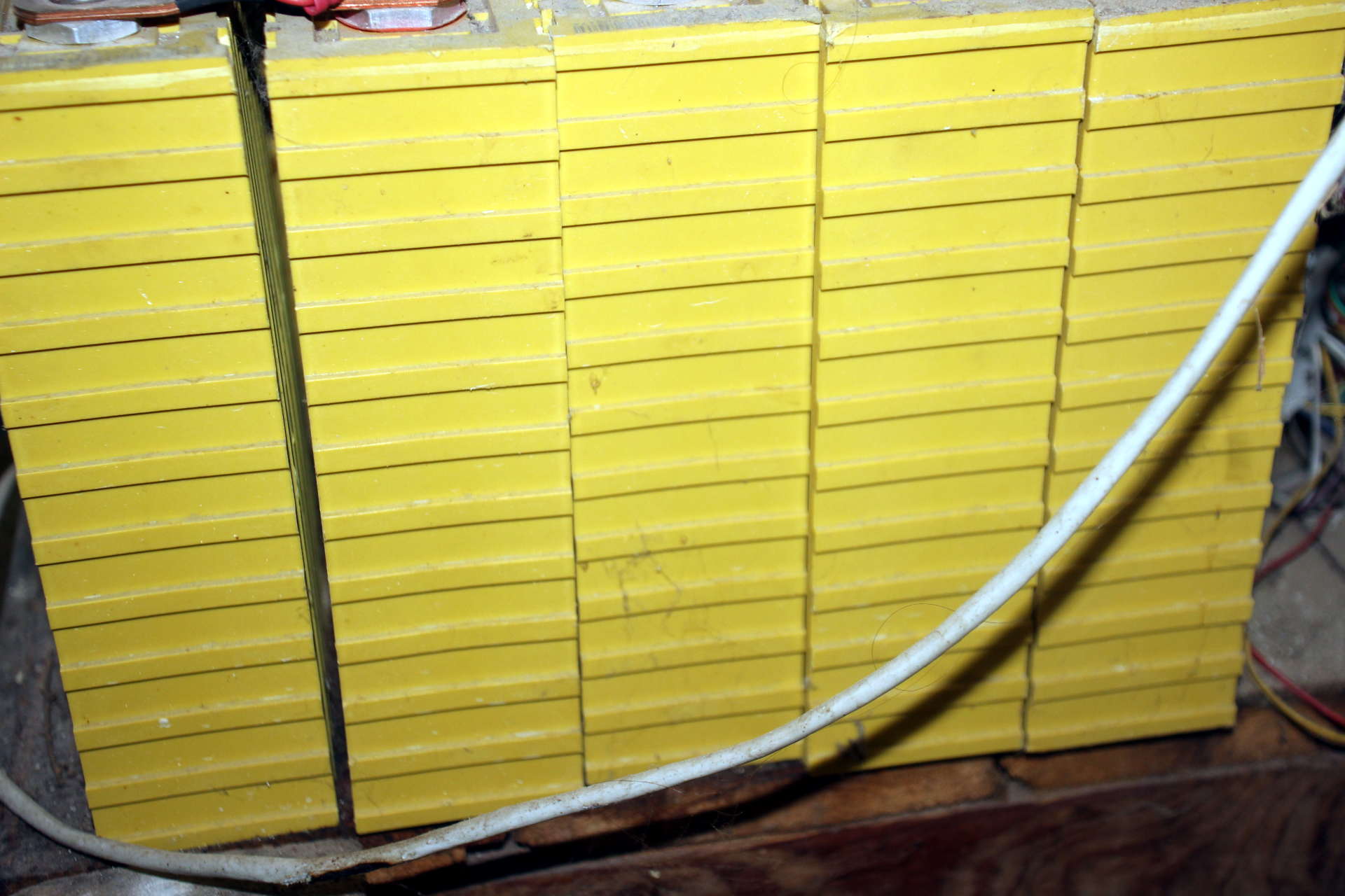

Mo tak zrovna Andy má 3 sady 280-304Ah a MP2 5000VA +Phoenix 3000VA a 14kWp panelů, takže max 0.3C a napětí max 3.45V a nabobtnali.

Ma nekdo zkusenost jak moc se to naufouknuti projevi na zivotnosti a jestli to dokaze udrzet komprese?:)

Udržet komprese by to měla, ale stejně mi to přijde divný při tom typu zacházení (1/3 max proud). Zajímalo by mě zda to dělá přebíjení, nebo podbíjení, nebo oboje, nebo to je vlastnost?

mam vsetky packy skladane od mikela a aj ked ma 16s a 54,2v/53,85v a vsetky sa nafulki trocha no neriesim pre mna je kriticke 3,43v na clanok max a aj tak sa nafukli cca po tretom nabiti

Aku sadu co mam v provozu z EVE clanku LF280K tak uz kdyz prisli tak uplne rovne ty clanky nebyli, mam je stazene 6ks M10 zavitovkami ale nedolehaji na sebe uplne dokonale. Napeti 2,25-3,45V

Jak tak na ty články koukám,jsou nafouklé jen dva,to může klidně způsobit i přebytí těch dvou článků,stačí trochu rozdílná kapacita a bez hlídání a po čase k tomu dojde.Vyřeší to balancér,nebo pálení na těch co ujíždí...
