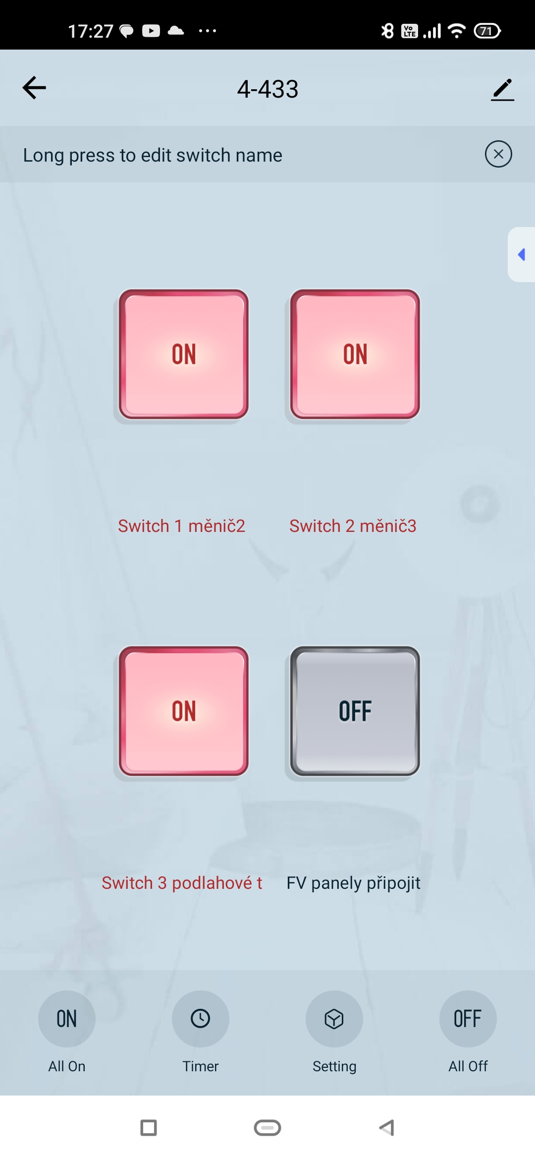

Mám to přes 4 kanálové relé:
u kterého jsou relátka připojena paralelně k vypínačům. Dají se přepínat
1. mikro spínači, které jsou na desce.
2. V Tuya aplikaci SmartLife (toto je možnost sledovat/nastavovat to z celého světa manuálně), kde to pak vypadá takto: 3. Běžně se to ovládá z automatizace v HomeAssistant (Kromě rozšíření Tuya tam mám i rozšíření LocalTuya, které nevyžaduje cloud)
4. Přes přijímač 433 MHz - takže se to dá ovládat i dálkovým RF ovladačem (třeba z jiného pokoje), ale to nepotřebuji.
