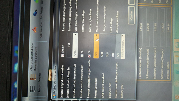

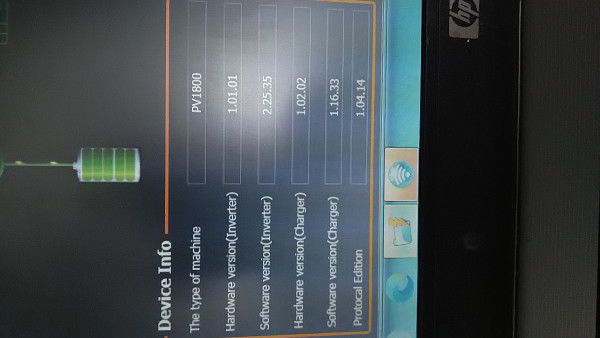

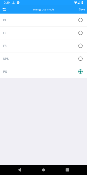

Dostal, ale sú tam vysvetlené nastavenia z displeja. Nie z apky.
Tu sú nastavenia z energy mode.

Displej a aplikace musí být stejné - tj ty mody, pouze popis může být zkrácený a podobně.
Jinak co je to za měnič? Must to podle mě není.

Vypadá to jako must
Co to máš teda za SW ?
Prostě aby jsi zjistil co za ty mody v tom SW odpovídají tak to asi v tom SW budeš muset přepnout a pak jít kouknout do menu toho LCD na co se to změnilo.
Jinak já jsem měl na boku měniče QR kod který ověřuje pravost - byl u tvého taky?

QR tam je, ale nesfotil som si to... takže neviem momentálne overiť.
Práveže také nastavenie na displeji nemám.. rovnako ako to offline working on a offgrid, ongrid enable disable.
Ešte ak môžem poprosiť, náhodou "discharger to Grid" mi nieje moc jasné. Vieš k čomu je to nastavenie? V knižke to tiež nemám.
Inak cez Pc mám to nastavenie, energy tak ako si písal....

discharger to Grid - > vybíjení do sítě - > prostě dodávka do DS
Máš hybrid co může dodávat do DS.

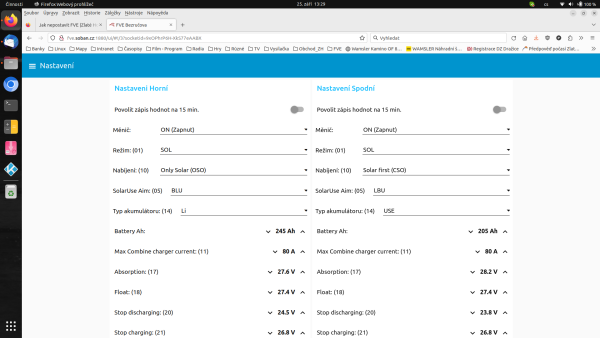

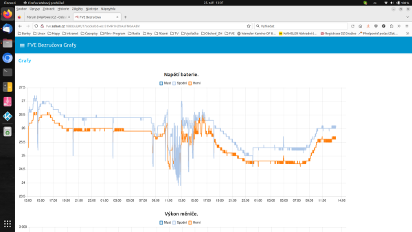

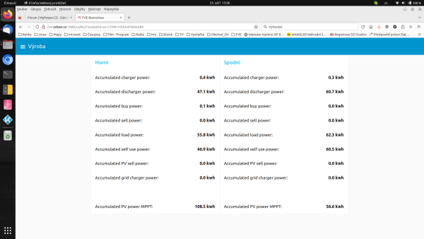

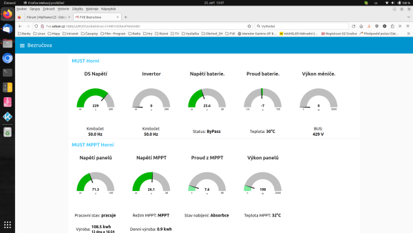

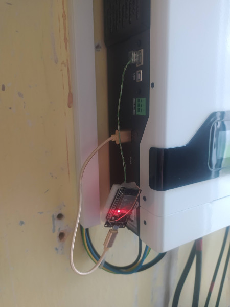

Tak jsem zase zprovoznil sledování a ovládání měničů.
Dnes má každý měnič samostatný ESP32 s převodníkem RS485.
ESP32 je zapíchnutý v té pěně v které byl koupen z druhé strany zapíchnutý převodník RS485 a propojen drátky - připájené a zafixované tavnou pistolí.
Napájené z USB z měniče, komunikace přes RS485.
Každý ESP32 je úplné soběstačný a je na něm www server přes který se to dá ovládet, kontrolovat atd....
Pro lepší vizualizaci mi na RPI co dělá NAS běží i node-red který to z těch ESP32 čte a zapisuje když je třeba.

A furt ti nikdo nevytiskl ten kryt :-D
Natlac to tavne lepidlo i do toho RJ konektoru, jak to na nem, resp. na dvou dratkach, drzi ...

Vykašli se už na ty dráty.....
Uvažuji když seženu malou plastovou krabičku že to dám do toho (to ESP32).
Ten RJ45 drží v pohodě, akorát jak jsem tam nestrčil celý kabel tak je tam místo, jinak zalít to taky tavnou pistolí mě nenapadlo

SA bych zkusil, ale jaksi nejsou RPI a na ničem jiném to neběží, a z důvodu aby ty měniče nebyly propojené přes USB jsem teď přešel na ESP32 s vlastním SW a pro grafiku mi na nasu který běží pořád teď jsem nahodil node-red - grafy držím jenom 2 dny v node-red.
Jinak není problém nahodit na tom nasu nějakou databázi a vše do ní zapisovat.
Jinak ty musty můžu ovládat odkudkoliv i cokoliv nastavit - přes ESP32 jakýkoliv registr, přes node red jenom něco - režim a nabíjení. (Nebyl by problém nastavovat vše.)
