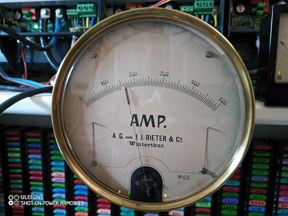

Bočník 90mV 500A
Uživatelé hledají atypický bočník 90mV 500A pro svůj ampermeter, který není běžně dostupný na trhu. Diskutují o možnosti výroby na míru, přičemž chválí firmu Metra Blansko za ochotu a přijatelnou cenu. Doporučují také alternativní řešení s použitím dvou bočníků 50mV 500A zapojených sériově, aby dosáhli požadovaných parametrů.

Pro nižší proudy (do 400 A) to bude funkční řešení, ale pro jmenovité hodnoty měřidla (500A) bude takový bočník výkonově o 56 % přetížený. Bočník 400A/75mV je dimenzovaný na 30W a při 500 A na něm bude ztráta 47 W.

Ak sa nič nenájde,tak asi niekde objednám 500A 100mV a troška z neho zbrúsim,ak dobre počítam tak pri 450A by malo výchylku podla stupnice ako tak reálnu,snád sa nemýlim
alebo zoberiem 600A alebo aj večšiu podla ceny (možno mierne večšia plocha zostane na chladenie) a ten kludne zbrúsim na 450A pri plnom vychýlení stupnice .

Tak to se mýlíš. Při broušení bočníku 500 A/100 mV se bude úbytek na bočníku zvyšovat, nikoliv snižovat (směrem k 90 mV).Lui píše:Ak sa nič nenájde,tak asi niekde objednám 500A 100mV a troška z neho zbrúsim,ak dobre počítam tak pri 450A by malo výchylku podla stupnice ako tak reálnu,snád sa nemýlim![]()

Tak mi prosím napíš aký bočník tam mám dať,aby to ukazovalo 500A pri 500 amperovom zaťažení,teda okrem toho 90mV,lebo taký sa mi nepodarilo zatial vypátrať :-/
Nech je akokolvek velký,je mi to jedno,len aby sa to dalo brúsením doladiť (s tým sa trpezlivo pohrám)
Len nech nie je riešením bočník s malými ampermi,a potom to bude preťažované....lebo občas tam naozaj ide 300 A ...napríklad aj pred chvílou ked som pílil 5 cm dubové foršne...

bočník 500A 75mV a z toho obrúsiš aby si mal úbytok tých 90mV čo potrebuješ. Sám píšeš že zaťaženie bude trvale cca 100A a špičkovo 300A čo bude podľa mňa v poriadku. Pri 300A tam bude tepelná strata 16W ak dobre počítam

500/75 je 150 uohm, ubratim materialu (cca o 17%) zdvihnes odpor na 180 uohm a si tam, kde chces byt (ak sa nemylim). No co s tým stratovym vykonom?

pokud tam nebude víc než 400A dlouhodobě, tak stačí ten 40A. Když bude našroubovanej na obou koncích na pořádné CU přípojnici, tak se jistě nepřehřeje. A není potřeba nic pilovat. rozdíl odporu +7.5mikrohom z 180mikroohm je prosímpěkně chyba 4.2%, tj stačí přidat k odporu měřidla 4.2%, a to je 0.15 ohm. Tím si to můžeš doladit na přesno. Pilování bočníků je trochu nevděčná práce, navíc máš jenom jeden pokus...

Tak pomaly to snád aj pochopímstano22 píše:500/75 je 150 uohm, ubratim materialu (cca o 17%) zdvihnes odpor na 180 uohm a si tam, kde chces byt (ak sa nemylim). No co s tým stratovym vykonom?
Takže takmer mám k dispozícií jeden bočník ktorý má 3000A 75mV
Aj tu by približne platilo,že uberiem cca 17% materialu a vznikne mi približne 90mV bočník z toho ?
takto by sa aj tá strata lahšie uvolnila? kedže je večšie.
Je to správne?
(samozrejme nebudem tak vela uberať naraz pre istotu,ale pekne pomaly)

Nie. Ohmov zakon. 3000/75 bude mat odpor cca 25uOhm, ty potrebujes 180uOhm. Musel by si ubrat cca 86% materialu

aha,takže nepomože aby to bolo večšie,lebo aj tak sa to z toho musí zbrúsiť

Dej tam dva 50 mV / 500 A bočníky sériově a dojustuj je odporem cca 0,36 Ohmu sériově k měřidlu. Možná to bude reálně o kousek víc z důvodu nenulového odporu spoje obou bočníků.

Výkonově budou vyhovovat (ztráta bude 50 W na obou dohromady), jediná nevýhoda je, že dva budou dražší než jeden. Ale když chceš takové v dnešní době atypické hodnoty, nezbývá než prolustrovat hodně staré zásoby z doby výroby toho měřidla, nebo holt zaplatit vyšší cenu za dva kusy ze současné produkce.

Presne k takýmto záverom som sa vedel zatial dostať.
...zatial je to presne tak zapojené ako na obrázku vyššie,teda ako píšeš (okrem toho odporu,zatial tam je ten metrový kábel).
...jj,hladám všade po celom svete,či sa to niekde nenájde takýto bočník,ale zatial bezvýsledku.
...a aj tá výroba nového ma napadla,skúsim sa opýtať výrobcu,aká by bola cena (je mi jasné že je to atyp,a ešte k tomu len jediný kus potrebujem)
Nie je jednoduché zohnať takýto ampermeter v tomto rozmere,a nie ešte aj s príslušným bočníkom,a mne sa moc páčia,takéto velké meráky,tak zháňam a zháňam ostošest všade po svete

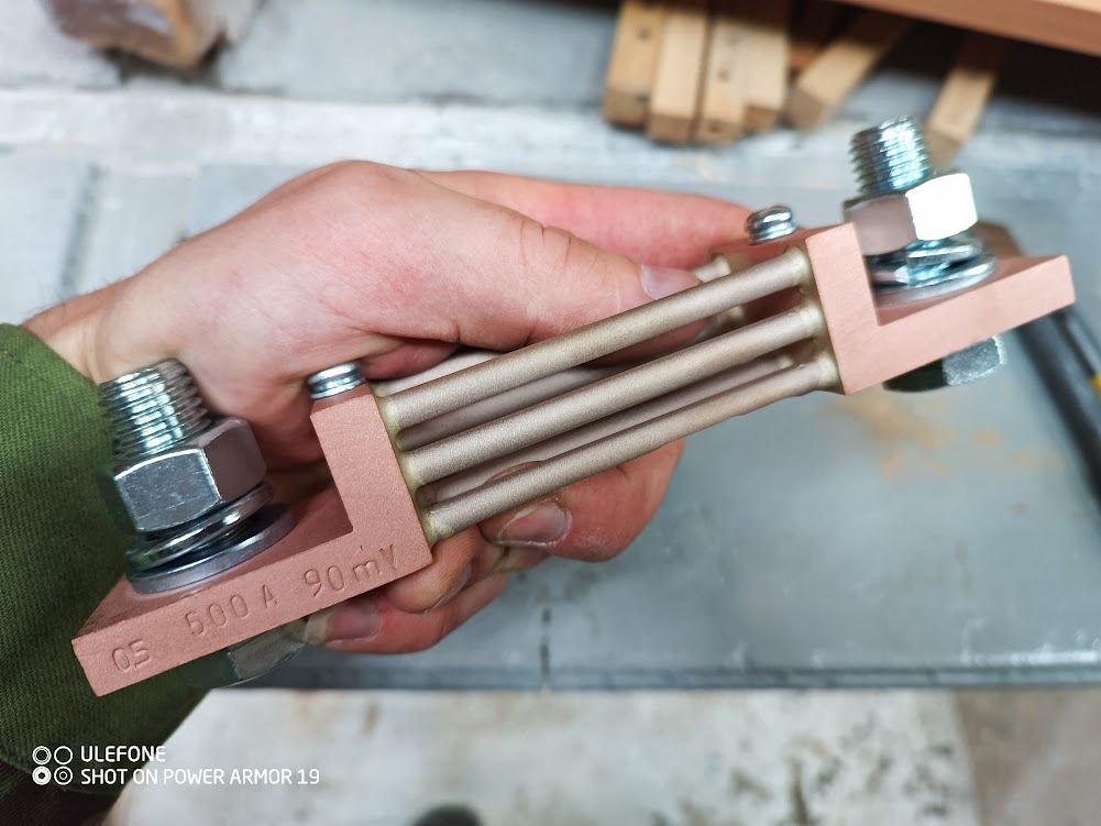

Tak nakoniec sa bočník vyrobil na mieru.
Musím pochváliť firmu Metra Blansko , nerobím reklamu,len ako velmi ochotný výrobca,ktorý je ochotný vyrobiť aj jeden jediný kus atypického bočníka,a ešte aj s prijatelnou cenou
