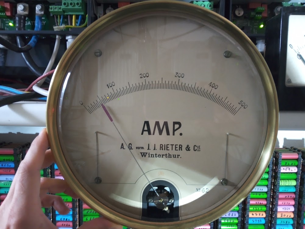

Ahojte majstri.
Nenájde sa u niekoho takýto bočník 90mV 500A ?
Je mi jasné že je to atyp,ale mám ampermeter ktorý má takýto rozsah,ale takýto bočník nejako po internete som nenašiel

Koukal jsem, že +-90mV ampérmetr se používá na 75mV bočníky, kvůli rezervě. Není problém spíš v nepochopení použití, nebo jsi zkoušel jestli je stupnice cejchovaná opravdu na 90mV?

Jj vypočítal som aký odpor tam má byť,a vyšlo presne 90mV.
Je to veľmi starý ampermeter (hádam aj 100rokov ma)

A co takhle použít dva 50 mV bočníky sériově a dojustovat to odporem sériově k měřidlu.

presne takto to mám teraz ale len dočasne (je mi jasné,že to ukazuje mierne nesprávne)
Skor mi nie je jasné,kde zoberiem taký maličký odpor (to už ani vypočítať neviem takú malú hodnotu) ktorý to "doladí" aby to ukazovalo presne :-/

On zase tak maličký nebude. Změř hodnotu vnitřního odporu měřidla. Ten odpor na dojustování by měl mít hodnotu cca jedné devítiny vnitřního odporu měřidla. Reálně to ale bude trošku víc v závislosti na tom, jak dokonale jsi vyleštil styčné plochy mezi bočníky.

vlastne máš pravdu....lebo meridlo má 62,6 ohmov....hm...nakoniec to ešte pojde aj oklamať

Takže to bude určitě víc než 7 Ohmů a to už se dá paralelní kombinací odporů slušně poskládat.
Tu spojku mezi bočníky zkrať na minimum, jinak se může stát, že bude mít podstatný vliv na měřenou hodnotu (i podstatně větší tepelnou závislost než konstantan, ze kterého se obvykle dělají bočníky).

hm....rozmýšlam....možno by to šlo....len ešte nejako donútiť merák,aby aj správne ukazoval...
Totižto pred chvílou som uviedol velmi nesprávnu informáciu,že cievka má 62 ohmov....no figu borovú,rýchlo som písal bez rozmýšlania :-/
merák ukazuje 3,6ohm
zatial sa mi to podarilo oklamať len tak nahlúpo,kedže odporové "konštrukcie" nefungovaly :-/ ....tak som tam normalné hodil paralelne k tým dvom 500A bočníkom asi tak metrový vodič,a asi tak 2,5mm2 a ukazuje to relatívne správne,ba dokonca aj pekne lineárne podla zaťaží

Pokud je pravda, že má měřidlo hodnotu vnitřního odporu 3,6 Ohmu, pak má při jmenovitém napětí 90 mV jmenovitý proud 25 mA. Bočník společně s měřidlem pro rozsah 500 A musí tedy mít odpor 180 mikroohmů. Výkonová ztráta při jmenovitém proudu na něm bude 45 W. K této skutečnosti je třeba přihlédnout, jelikož tento výkon musí vyzářit při přijatelné teplotě, aby nedocházelo k výrazné změně odporu bočníku vlivem teploty. Pokud bude část bočníku realizovaná z obyčejné mědi, která se bude výrazně ohřívat, bude to mít zásadní vliv na přesnost měření a linearitu stupnice. Jeden metr měděného vodiče o průřezu 2,5 mm2 má odpor 7,12 miliohmů a při 90 mV jím poteče proud 12,64 A. Tento přídavný bočník upraví údaj ampérmetru o cca 2,528 % směrem dolů.

Kybos majster dakujem za rozsiahlu odpoved a ešte aj s presnými číslami
Ten úbytok na medi som si nejak neuvedomil (a samozrejme že musí aj tade niečo tiecť,však je paralelne)
odchýlka 2,5% ma netrápi,skor ma trápi ten velký prúd ktorý pojde cez tú med,ale dobre,odsledujem si to,a auvidím ako sa to bude správať v reálu.
A budem hladať príslušný bočník....však ho pomaly zoženiem,neponáhlam sa nikde,skladám si to celé už vyše 10 rokov
