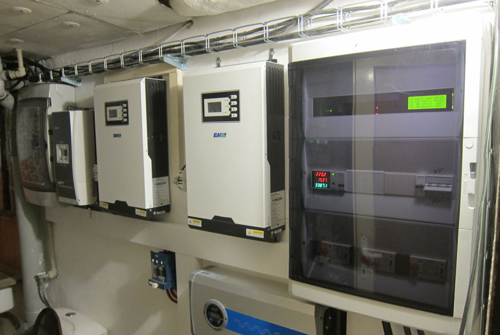

Jova elektrárna využívá dva hybridní měniče Easun 5,5 kW zapojené do jedné fáze pro dvě domácnosti v rodinném domě. Spotřeba elektřiny je částečně pokryta solární energií, přičemž systém zahrnuje i samostatný bojler s vlastním solárním ohřevem a alternativními zdroji tepla. Kontrola a údržba přepínacích kontaktů ATS po třech letech provozu ukazuje mírné opotřebení, ale stále funkční stav.

Mojí solární elektrárnu buduji a postupně rozšiřuji druhým rokem v rodinném domě z 60tých let. Původním záměrem bylo zapojení dvou samostatných měničů Epever 5kW, každý pro jednu domácnost. Nakonec jsem od toho upustil a zapojil v ní dva hybridní měniče Easun 5,5KW, pracující do jedné společné fáze, pro obě domácnosti součastně (1x bojler, 2x el. sporáky, 2x pračka, 1x myčka...). Popis a vybavení je poněkud rozsáhlejší a na zdejší poměry atypické, proto jsem ho umístnil na své stránky http://www.jova1.cz/ostatni/solarni_ele ... rarna.html . Případné dotazy a výtky směrujte prosím sem.

Použít dva EPEWERy byl pouze záměr a zůstalo naštěstí jen u koupě jednoho. Ten tam nyní visí jako případná rezerva, v budoucnu ho možná použiju na vytěžování.
Včera jsem přidal jednu drobnost z 3D tiskárny. Díky té krycí liště a šikmému panelu měniče tam drží i bez přišroubování.

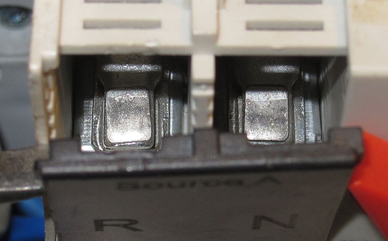

Já ty ATS přepínače používám trochu odlišně. Jak jte si všimnul, každý je zapojený na samostatnou fázi a jejich kontakty jsou pro menší zatížení zdvojené. Při „programovém“ přepnutí dojde k přepnutí pouze v okamžiku, když je daná fáze sítě sfázovaná s fází měniče a to platí pro přepnutí, jak na síť, tak na měnič. To sepnutí ještě provádí optron se spínáním v 0. Určitě to ten spínač v té 0 nestihne, ale co jsem koukal na kontakty, tak se zdají být takřka netknuté, a žádné blesky jsem při tom programovém přepnutí, nikdy nepozoroval. Běží mi to takhle druhým rokem, přes zimu to přepínalo prakticky několikrát denně. Za tu dobu přestaly fungovat spínače dva. Jeden, když upadnul špatně přivařený drátek ve vnitřním relátku (po zapájení je opět funkční). U druhého jsem to nějak špatně propojil a na několik vteřin se mi z toho stal „bzučák“. Následkem toho se svařil kontakt koncáku jedné cívky. Po jeho vyčištění je ATS spínač opět funkční.
Kontakty před rokem, po půlročním provozu: Kontakty dneska:

Ty kontakty vypadají opravdu dobře.
Jestli jsou takové po roce provozu, není se čeho bát.
To, že v ATS umře něco jiného, jsem četl mnohokrát.
Nejčastější stížnosti byly na ty mikrospínače na vačce.
Inu čas ukáže.
Když se to rozsype, vykuchám to a bude z toho MTS (Manuální...TS)
Inu čas ukáže.

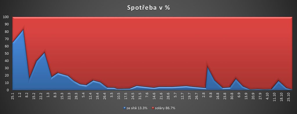

Graf toho, jak se zatím vyvíjí současná spotřeba v cca týdenních intervalech. To měření není v jistém směru příliš objektivní. V těch letních měsících a vlastně i nyní v podzimních, bych byl většinou 100% soběstačný. Bohužel stroje v dílně, které jsou na třífázový proud, zůstaly zapojené na síť a tak mi to trochu kazí.

Ještě jsem zapomněl dodat, spotřeba za uvedené období je ze sítě 602kWh, ze solárů 3308kWh.

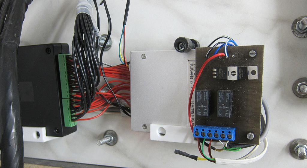

Montáž třetího pole 8x LEAPTON 650 Wp. Úprava a doplnění jistících prvků rozvaděče. A včerejší zprovoznění obvodu BMS pro hlídání podpětí a přepětí jednotlivých článků podle alextccz viz: viewtopic.php?f=39&t=9052 Více podrobností je opět na mých stránkách.
Přeji všem šťastné a veselé vánoce a klidné prožití zimních svátků se

Celková spotřeba po ročním měření. Ze sítě 1149kW, ze slunce 3703kW. V procentech je to cca 23,7% ze sítě a 76,3% ze solárů. Uvidíme, jak se na celkovém výkonu v následující měření projeví, před zimou přidané pole.
