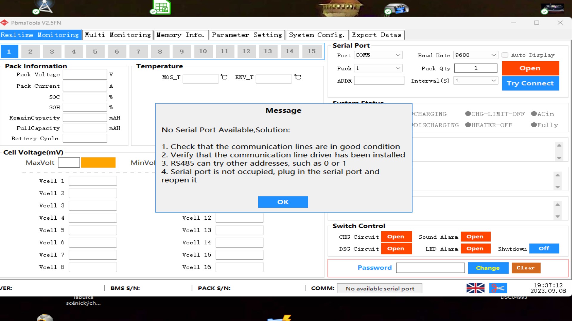

Prosím poraďte mi jakým způsobem se připojím k BMS. Řeším s mivvy ... baterii ( AKURACK LIFEPO4 100AH 51,2V 100A MIVVY ENERGY LP18-48100-16) , jak to po nabití hlásí nabito a na měniči ukazuje baterku na 80%, tak dodavatel chce poslat xls soubor z BMS. poslal mi program Pbms Tools ,ten jsem si otevřel a myslel jsem, že se připojím přes USB z měniče - když to komunikuje přes datový kabel, ale po načítání mi to hodí hlášku, viz printscreen. Jakým způsobem se mám připojit a co k tomu budu potřebovat? Křížené UTP??? a pak se připojím přes RS485 z baterky? Nebo jinak? Díky

Je potreba se pripojit pres sitovy konektor na baterii viz navod co jsem vam poslal.

Když máte poslat něco z BMS, tak asi bude lepší se připojit k BMS a ne nějakému měniči.
Ale obecně pokud BMS hlásí, že je nabito, tak je nabito i kdyby si měnič myslel něco jiného.
Jak BMS, tam měnič musíte mít správně nastaveny (hlavně napětí bulk/float baterie).

Dobře...i to jsem zkoušel přes RJ přes RS485 a v ntb to nelinkuje (byl to plně zapojený patch kabel....., čili musím si udělat křížené UTP, nebo je to nějaký spec. zapojení?Mikel píše:Je potreba se pripojit pres sitovy konektor na baterii viz navod co jsem vam poslal.

Pripojuje se SW pres RS232
