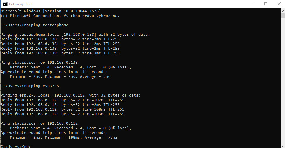

právě že mě tam jména fungují i bez DNS a mohu k zařízením přistupovat
1. jak přes ip adresy: 192.168.0.138,
2. tak i jejich jména: testesphome
Obdobně na home assistant můžu přes
http://raspberrypi:8123

Jména bez DNSka nefungují
To, že ti funguje překlad z názvu na ip adresu znamená, že tam funkční DNS máš.
Standardně totiž i ten nejobyčejnější router funguje jako DNS server (jinak by ti nejel ani obyčejný internet), otázka ovšem je, kdo do něj může kecat. A jestli je chtěné to, jestli si ty názvy udržuješ na tom serveru, anebo necháš zařízení, aby si to tam "dala sama".
Typicky šílené názvy počítačů, co vyrábí win při instalaci. Takže bez zásahu se v obyč. DNSku objeví to, co tam vygeneroval instalák Win. Pokud si uživatel přejmenuje počítač na "moje", tak se tam objeví "moje". A co když to udělá dalších x strojů, v momentě, kdy nejsou na té síti? Pak je lepší, a z hlediska správy strojů i lepší, když si to DNSko plní třeba nadřazený systém. Tedy si tam zadám třeba pc-te_a_te_rodiny.

to dela to mdns. Esphome na tom zavisi docela dost. A mdns podporuje spousta prvku uz takze tim mu to jede. Ono spravne to tam zaklada zaznamy treba .... testesphome.local ale windows s tim asi pocitaj i bez lcoal. stejne jako pracovni skupina

V každém tp-linku je mDNS a pokud zařízení nahlásí název tak se dá na něj v místní síti odkazovat.rva píše:A je potřeba nějaký DNS? Mám router tp-link, nějaké DNS se v nastavení nevyskytuje, jeho DHCP přidělí zařízení ip adresu a automaticky k ní přiřadí i (správné) jméno daného zařízení. Daná zařízení jsou pak v LAN přístupná i pod svým jménem.
Já právě nDNS nepoužívám na mikrotiku je normální cache DNS kam se dají vložit statické záznamy a na veřejné IP mám DNS v internetu.

A /etc/hosts je co?cipis píše:Jména bez DNSka nefungují
Viz výše.cipis píše:To, že ti funguje překlad z názvu na ip adresu znamená, že tam funkční DNS máš.
Nepravda. A ty hodně dobré routery to vůbec neumějí a vědí dobře proč...cipis píše:Standardně totiž i ten nejobyčejnější router funguje jako DNS server
Taky nepravda. DHCP server může v option 6 vrátit třeba 1.1.1.1, 8.8.8.8 a 9.9.9.9 a všechno bude fungovat bez problémů taky (a to jsme zatím nezmínili ani DoT, ani DoH resp. DoQ).cipis píše:(jinak by ti nejel ani obyčejný internet)
