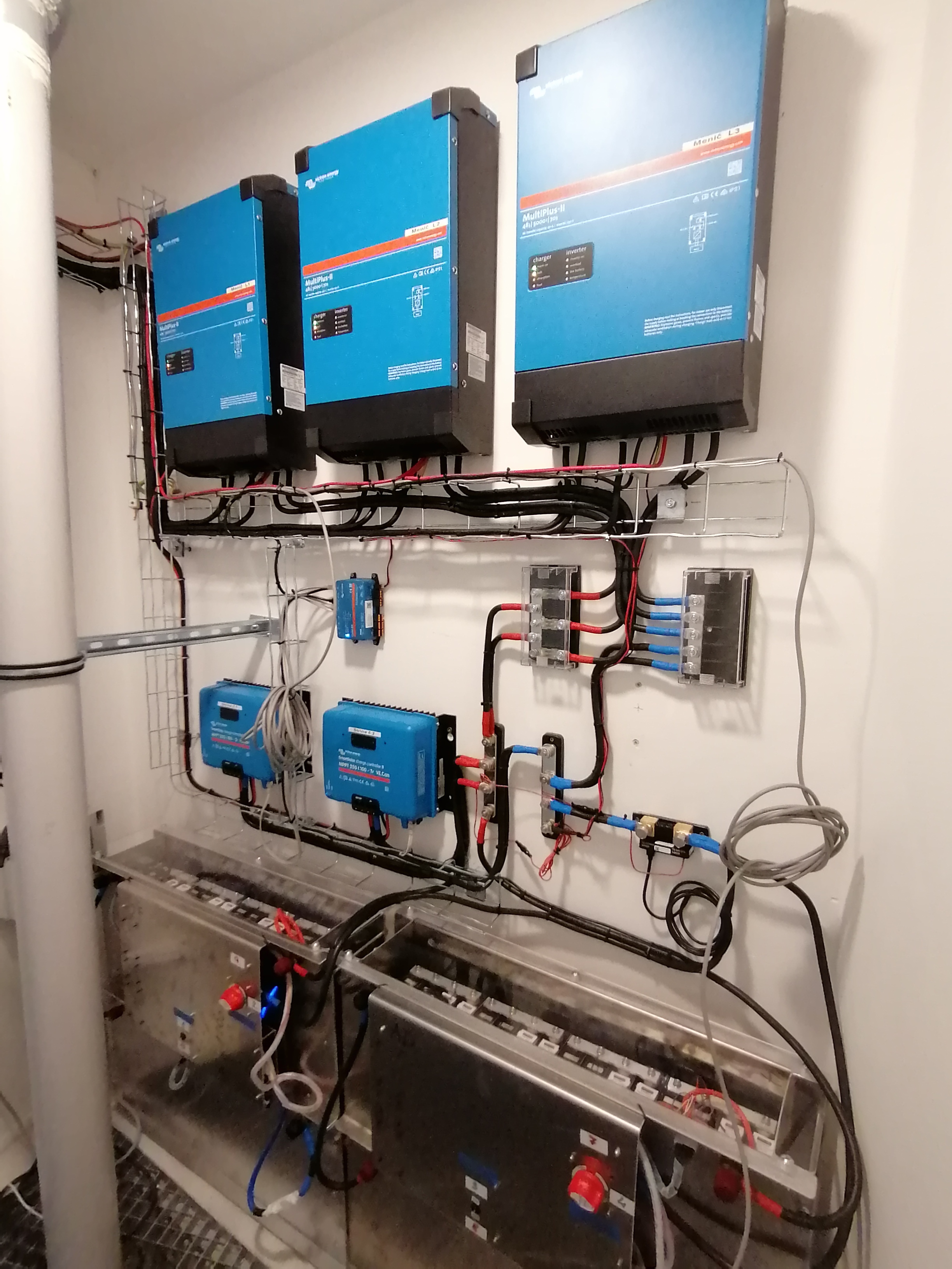

Zdravim
Pred casom som jednemu znamemu navrhol a nasledne zrealizoval elektraren. S jeho zvolenim by som vas rad oboznamil s touto realizaciou. Este tam vychytavam nejake muchy a tak trochu ratam, ze mi s tym budete ochotni trochu poradit.
Zakladny popis:
3f Victron MP II - 5000
2x SmartSolar 250/100
1x SmartShunt
1x Cerbo GX
2x Bateria LiFePO4 - 48V, 250Ah
1x Bateria LiFePO4 - 48V/300Ah
12x panel 455Wp - JV, 25 st
12x panel 455Wp - SZ, 25 st
4x panel 455Wp - J, zvislo
Cely system umiestneny v technickej miestnosti v podzemi (teda okrem panelov), teda relativne stala teplota v rozmedzi 14 az 21 st. Celzia

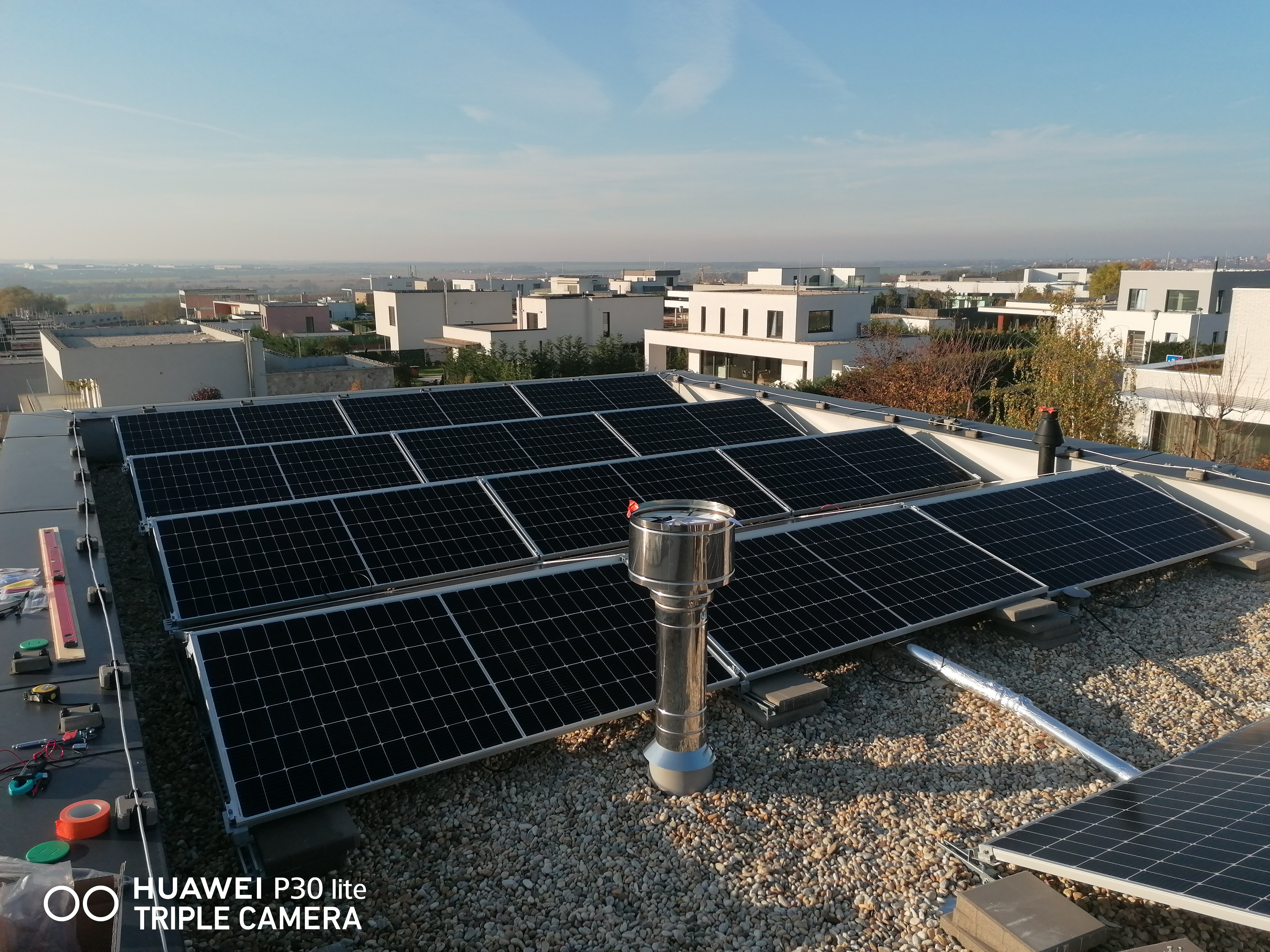

Este zopar foto by som si dovolil:

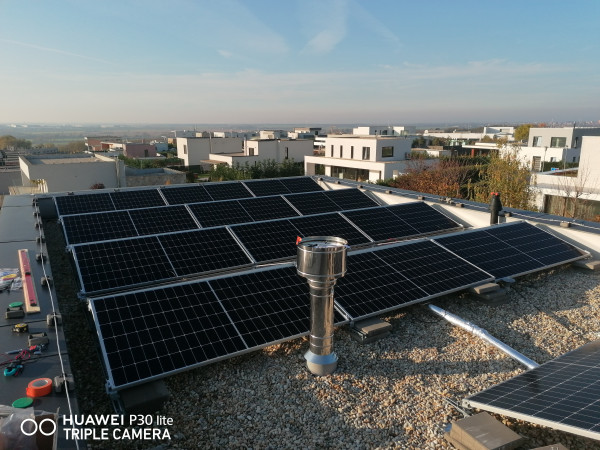

Strecha

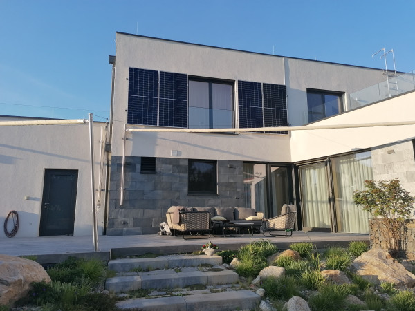

Juzna fasada
Strojovna

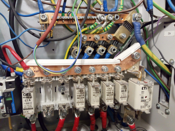

Strojovna

Hezký domácí systém, jen ta rozdělená DC sběrna vypadá divně.
- FRSO
- Příspěvky: 2472
- Reputace:163
Re: 3f Bystrik
Ta - sběrna je v pohodě, ale spíš jestli nebude problém trošku, že jsou přívody + a - k MPII každý jiné délky. (třeba jsou hodně silné, tak to vadit tolik nebude)pibi píše:Hezký domácí systém, jen ta rozdělená DC sběrna vypadá divně.
PS: pojistky k + MPPT nebudou ??
K 22.10.2025 16550kWh
- Příspěvky: 8355
- Reputace:1070
Re: 3f Bystrik
je to 3f, ne paralel, tak by nemuselo.
- FRSO
- Příspěvky: 2472
- Reputace:163
Re: 3f Bystrik
JJ, už to vidím, to jsem přehlédl, tak snad ok, jen ty pojistky k MPPT bych si já dal, ke každému MPPT samostatnou 150A.kodl69 píše:je to 3f, ne paralel, tak by nemuselo.
- Příspěvky: 5451
Re: 3f Bystrik
Kto chce usetrit na kabloch aj poistkach, tak da tie MPPT opacne a pripoji
vsetky menice aj MPPT cez PNxy poistky na medene zbernice,
jednak sa to bude menej hriat a usetri sa energia, netreba mi metre kablov,
niekto tu ma myslim take riesenie.
Tie male poistky na obr. sa dost hreju.
- Příspěvky: 8355
- Reputace:1070
Re: 3f Bystrik
takhle to vypadá, když máš dost místa. Já jsem musel vervat do rozvaděče 60x105cm 3kW multiplus, 2x velký mppt, cerbo, orion a ještě jištění a ventilátory. Až bude chvilka, tak to bliknu. PN00 pojistky mám u sebe doma, tam jsem s místem bojoval ještě víc. Hlavně jsem musel tu pásovinu ohnout naplocho kvůli PN1 200A pojistce pro měnič. Hlavní bočník je měření energie komplet, ty malý jsou pro jednotlivý baterky a poslední, dosud nezapojenej pro DC spotřebu. Ještě mi přes to visí nějaký neuspořádaný dráty, ale není kdy to ladit, když to funguje...

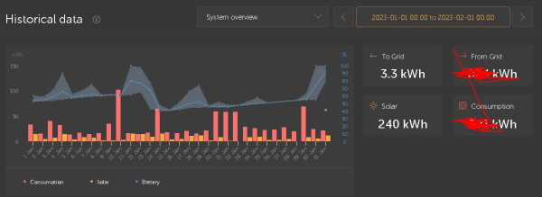

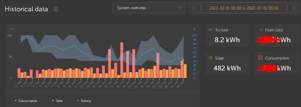

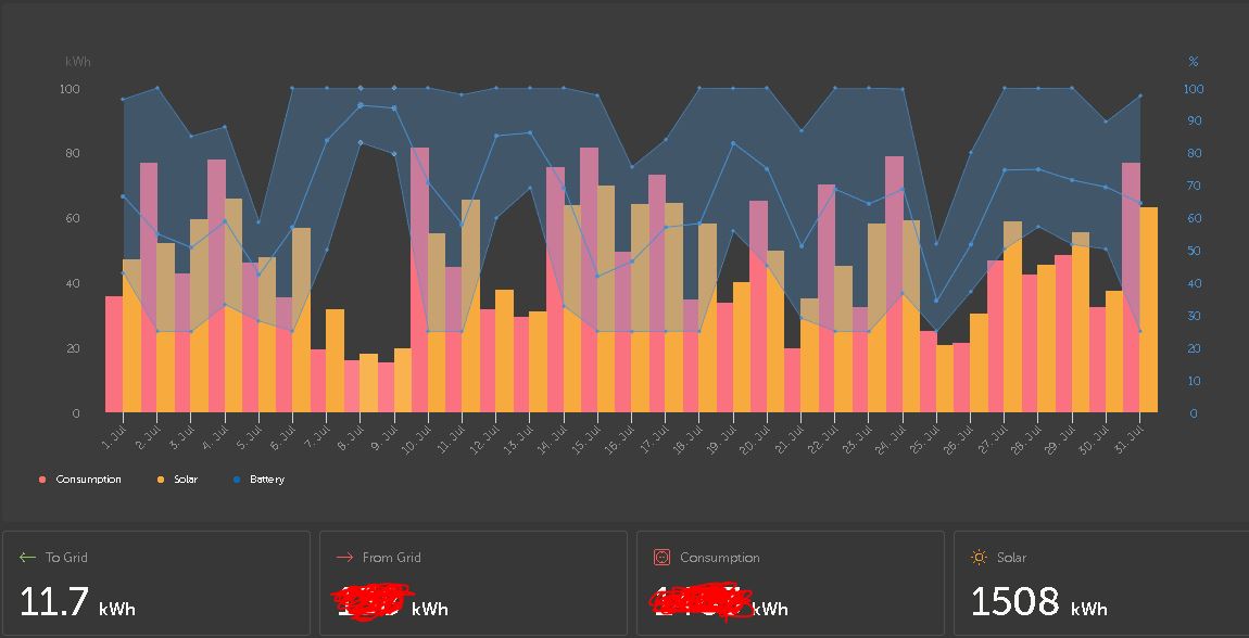

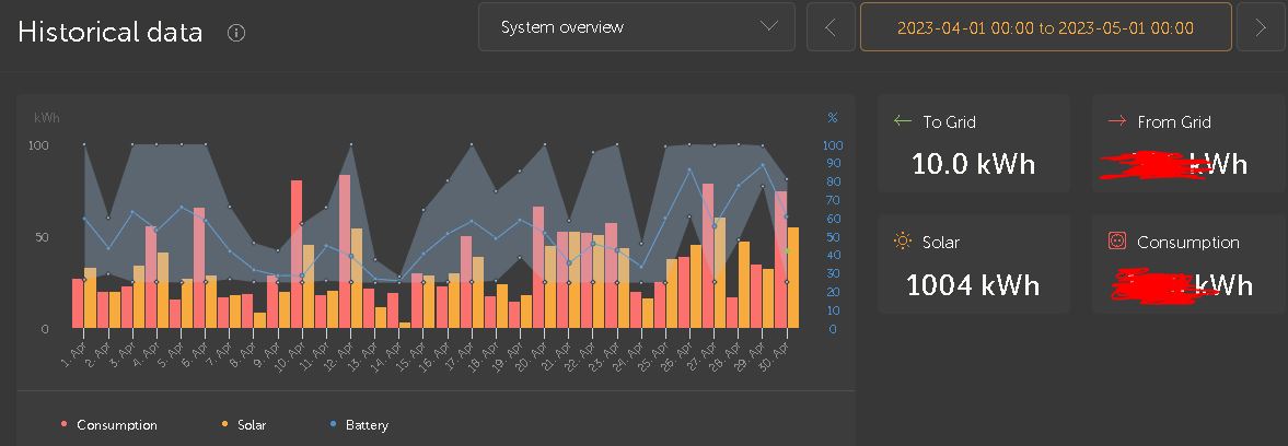

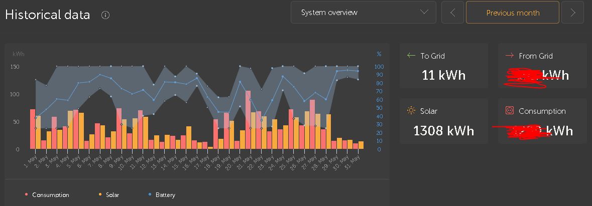

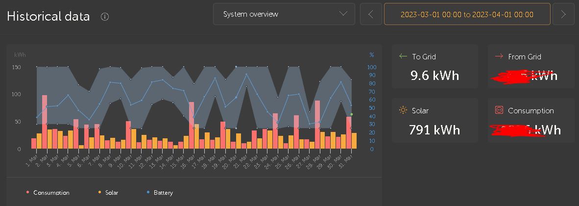

este prolizim info z vyroby, ze by bol trochu prehlad aj pocas roka
Januar
Februar
marec
april
maj
Januar
Februar
marec
april
maj

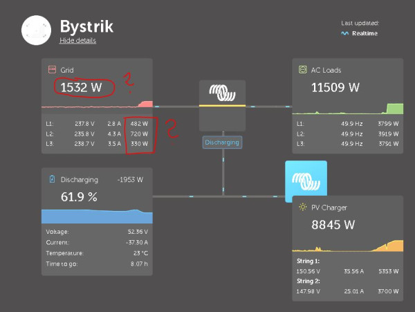

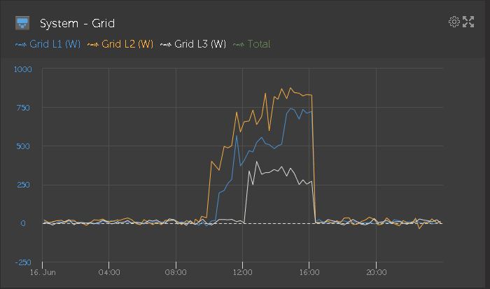

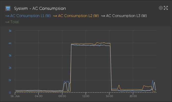

Nazdar chlapi

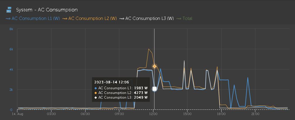

Mam otazku. Ked mam vykonovu bilanciu ako je vidiet na obrazku.
Bateria ma este dost kapacity. Z panelov toho lezie pozehnane. Menice nie su vytazene na maximum. Preco je teda odber zo siete na takej urovni? ak je nieco nespravne nastavene, co mam hladat?
tomas
tomas

Třeba Victron snižuje výkon kvůli teplotě.
- Příspěvky: 6996
- Reputace:984
Re: 3f Bystrik
To každý měsíc přeteče okolo 10 kWh do sítě? Proč?

Re: 3f Bystrik
Zdar chlapi

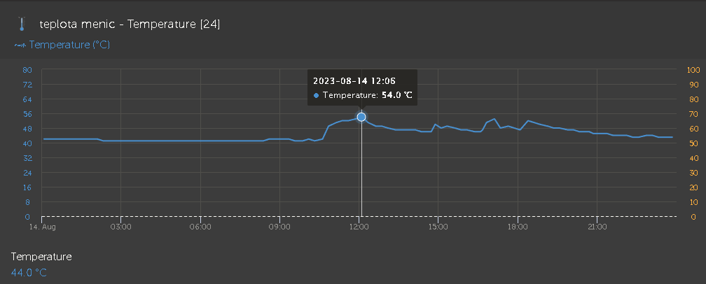

Ten pretok , no existuje. ked mas zapnute ESS, tak to tak je. ak ma niekto napad na zastavenie pretoku, sem s nim.
Co sa tyka toho problemu, vyzera to tak, ze je to vplyv oteplenia. Podla grafov je to nasledovne:
tok energie na vstupe
tok energie z menicov
teplota na zbernici (teda nie menic)
Pri najblizsej navsteve skusim doplnit snimac teploty do strbiny na vrch menica, odkial vychadza vzduch z vnutra. nasledne zreferujem

Hlavne nepoužívať ESS pokiaľ nie je FVE oficiálne pripojená do DS.tomasko píše:Zdar chlapi
DS pripájať len ako zálohu pri preťažení alebo nízkom SoC cez Virtual Switch Ignore AC alebo cez asistenta Generator.

Zdar chlapi
ono tie pretoky nevadia. Pan to ma nahlasene oficialne. On vlastne mal uz jednu malu elektraren. Ale robila mu to nejaka ONE MAN firmicka, ktora nahadzala malo panelov (pre potreby uzivatela). dala mu slabsi menic oproti poziadavke a viac ako rok nebola schopna doplnit moduly slubenych a dokonca zaplatenych baterii. Rovnako systen nepostavili "bezpecne". Napriklad vedenie bleskozvodu prelozili panelmi, neuzemnili vobec nic, .... po mojej navsteve s reviznym technikom doslo k tomu, ze uzivatel im to vratil a poziadal ma o navrh nejakeho pouzitelneho systemu. vysledok som tu zverejnil.
Ale netreba sa bat, podmienky fora sme neporusili. System je sice prihlaseny, ale k jeho vybudovaniu nebola ziadana dotacia a ani nevyuziva virtualnu bateriu a ani predaj do siete, pripadne ine hluposti, ktore "umoznuje" dnesny trh:-)
ono to odpojenie nie je ziaduce aj z dalsieho dovodu. Na zalohovanom vystupe ma zapojeny dom. a na druhom nezalohovanom ma pripojenu nabijacku na elektroauto. takze keby doslo k odpojeniu siete, nenabije auto.

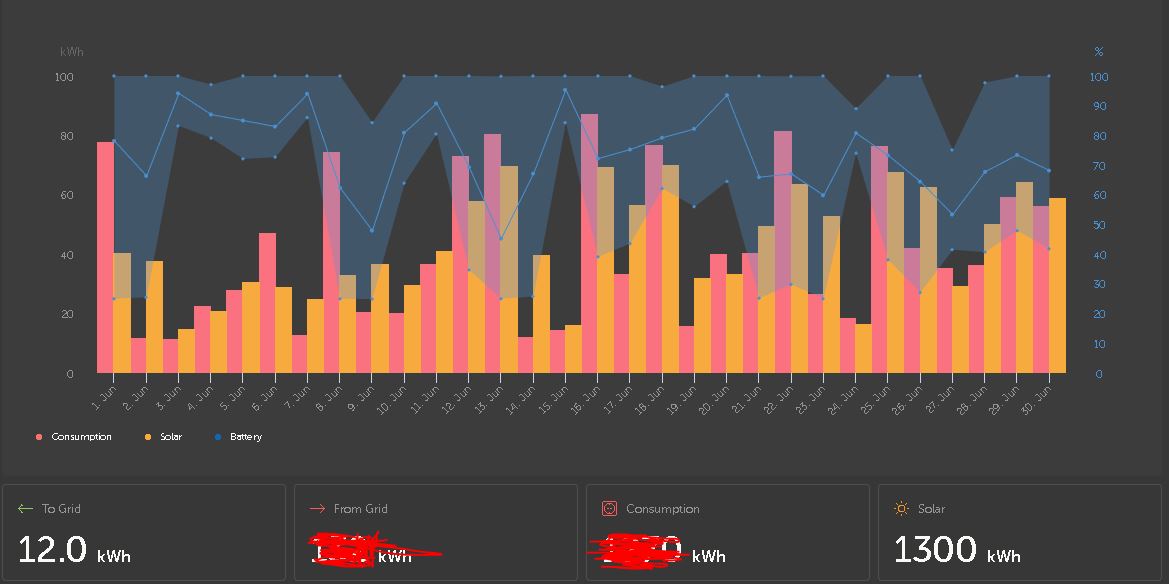

som zostal dlzny nejake info, tak doplnam vyrobu a zobrazenie priebehu teploty vzduchu odchadzajuceho z menica.
jun 2023 jul 2023 priebeh zataze pocas nabijania priebeh teploty
