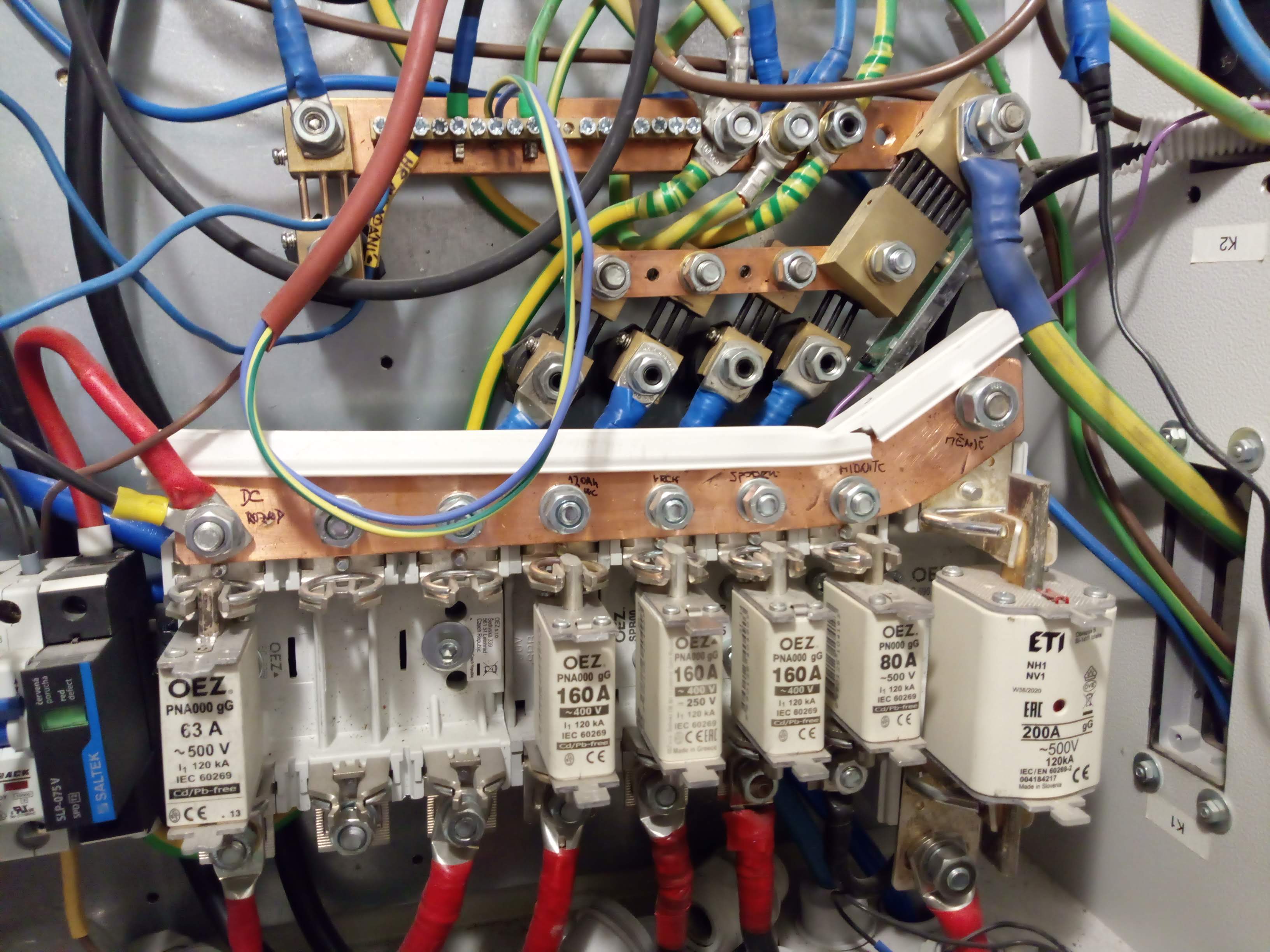

Příspěvky: 8226
Reputace: 1032
Lokalita: severně od Brna
Výkon panelů [Wp]: 8kWp
Kapacita baterie [kWh]: 12kWh
Re: 3f Bystrik
Nový příspěvek od kodl69 »
takhle to vypadá, když máš dost místa. Já jsem musel vervat do rozvaděče 60x105cm 3kW multiplus, 2x velký mppt, cerbo, orion a ještě jištění a ventilátory. Až bude chvilka, tak to bliknu. PN00 pojistky mám u sebe doma, tam jsem s místem bojoval ještě víc. Hlavně jsem musel tu pásovinu ohnout naplocho kvůli PN1 200A pojistce pro měnič. Hlavní bočník je měření energie komplet, ty malý jsou pro jednotlivý baterky a poslední, dosud nezapojenej pro DC spotřebu.
Ještě mi přes to visí nějaký neuspořádaný dráty, ale není kdy to ladit, když to funguje...

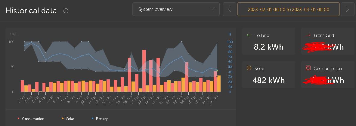

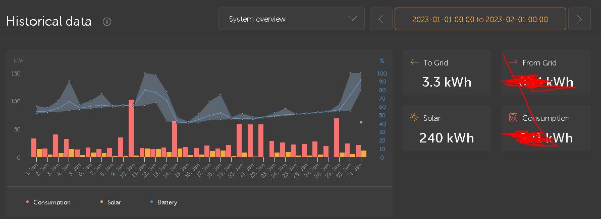

este prolizim info z vyroby, ze by bol trochu prehlad aj pocas roka
Januar
Februar
marec
april
maj
