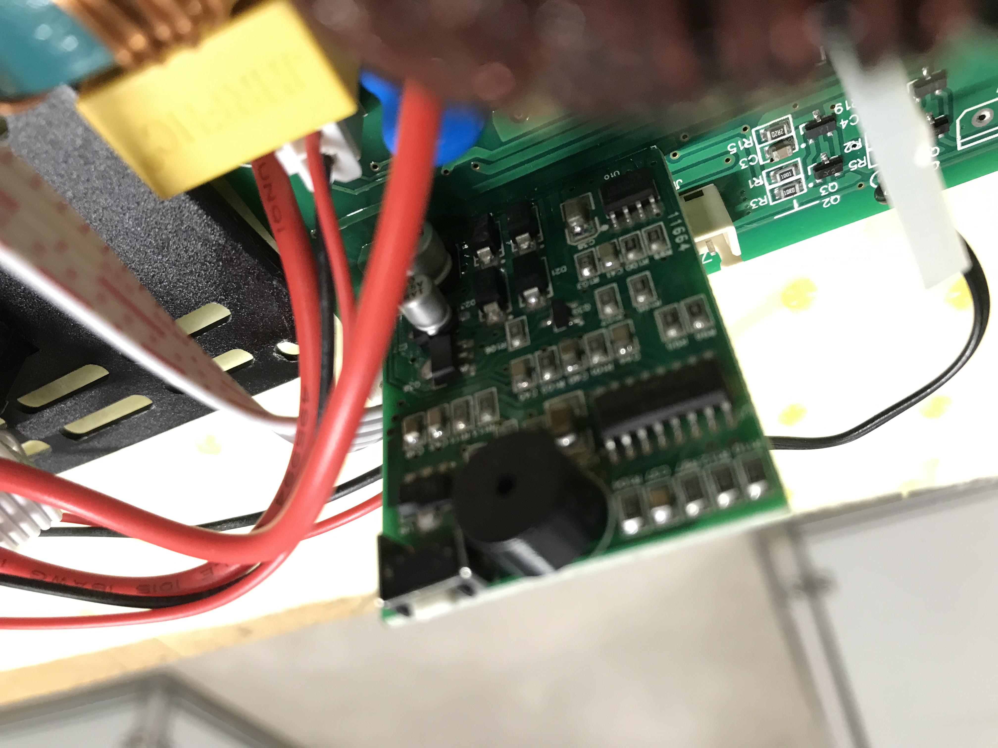

Jinak na tom obrázku vlevo nahoře je na chladičích co? Zkontrolovat.

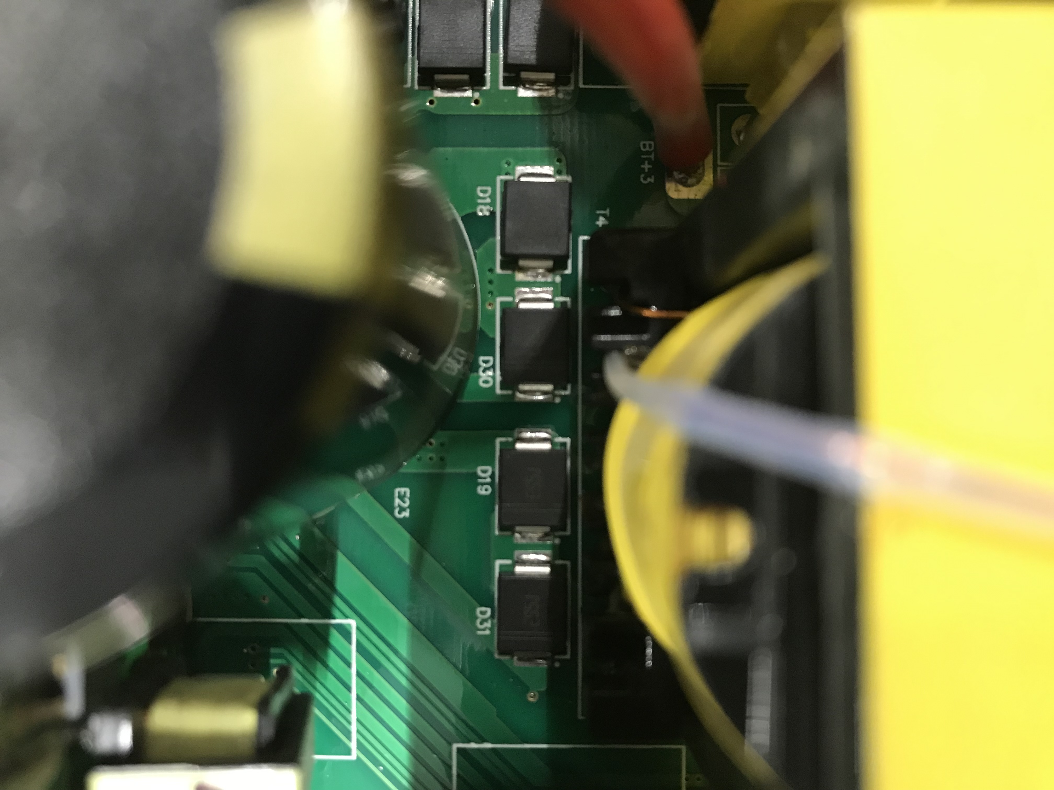

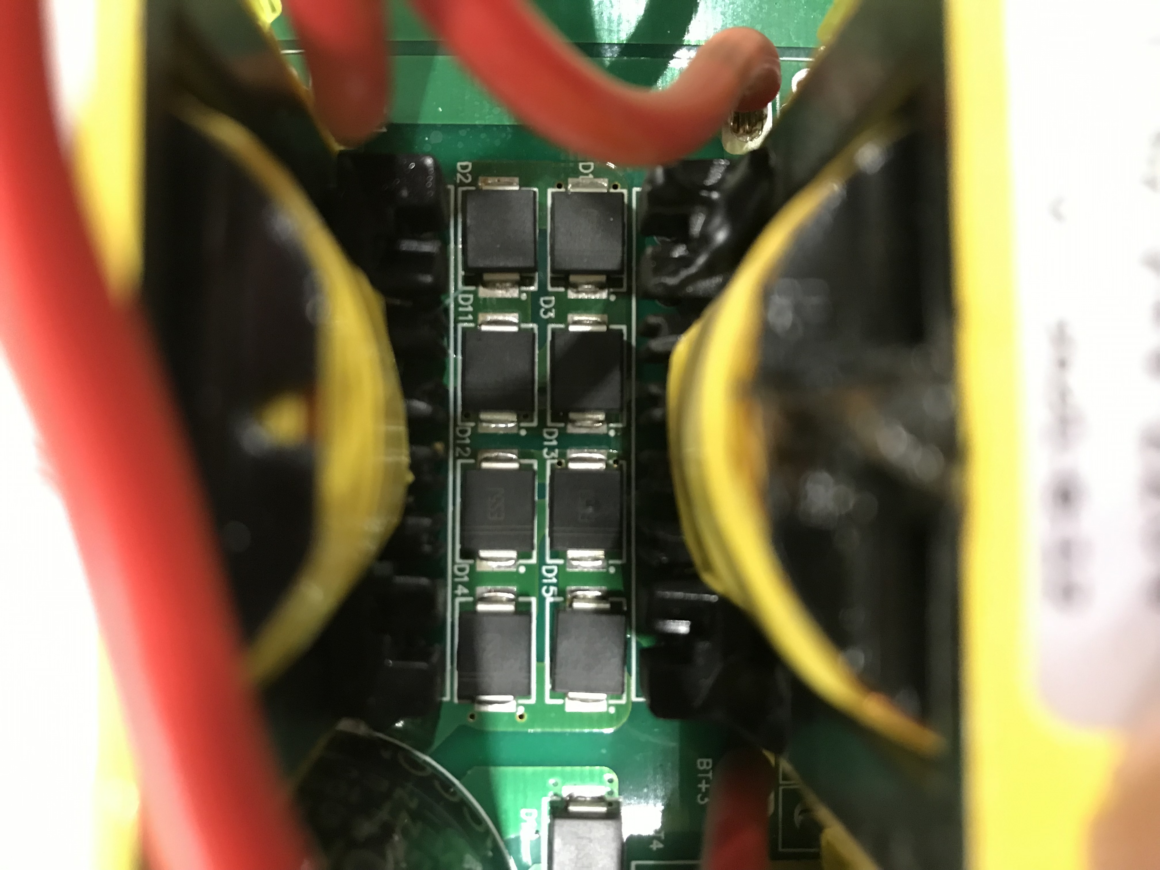

Pak je tam 12 diod, asi budiče pro ty mosfety? Ještě můžu změřit ty. Pak mě už napadá jedině odpálený kondenzátor.

Diody jsou také v pořádku.
V jednom směru 0,45V v druhém OverLoad.
Zkusím to zase dát dohromady, propájet co se mi nebude líbit a zkusím to zase spustit.

No a ty budící obvody jsou v pořádku? Co ty tranzistory Q4 Q5 Q3 Q2 a odpory kolem co vidím na fotce a odpory kolem těch IGBT ?

Odpory kolem tranzistorů jsou v pořádku. I ty 4 IGBT jsou v pořádku. Budící obvody? nejsem si jistý, který myslíte
To myslíte ty diody D10-12-13 a podobně?
