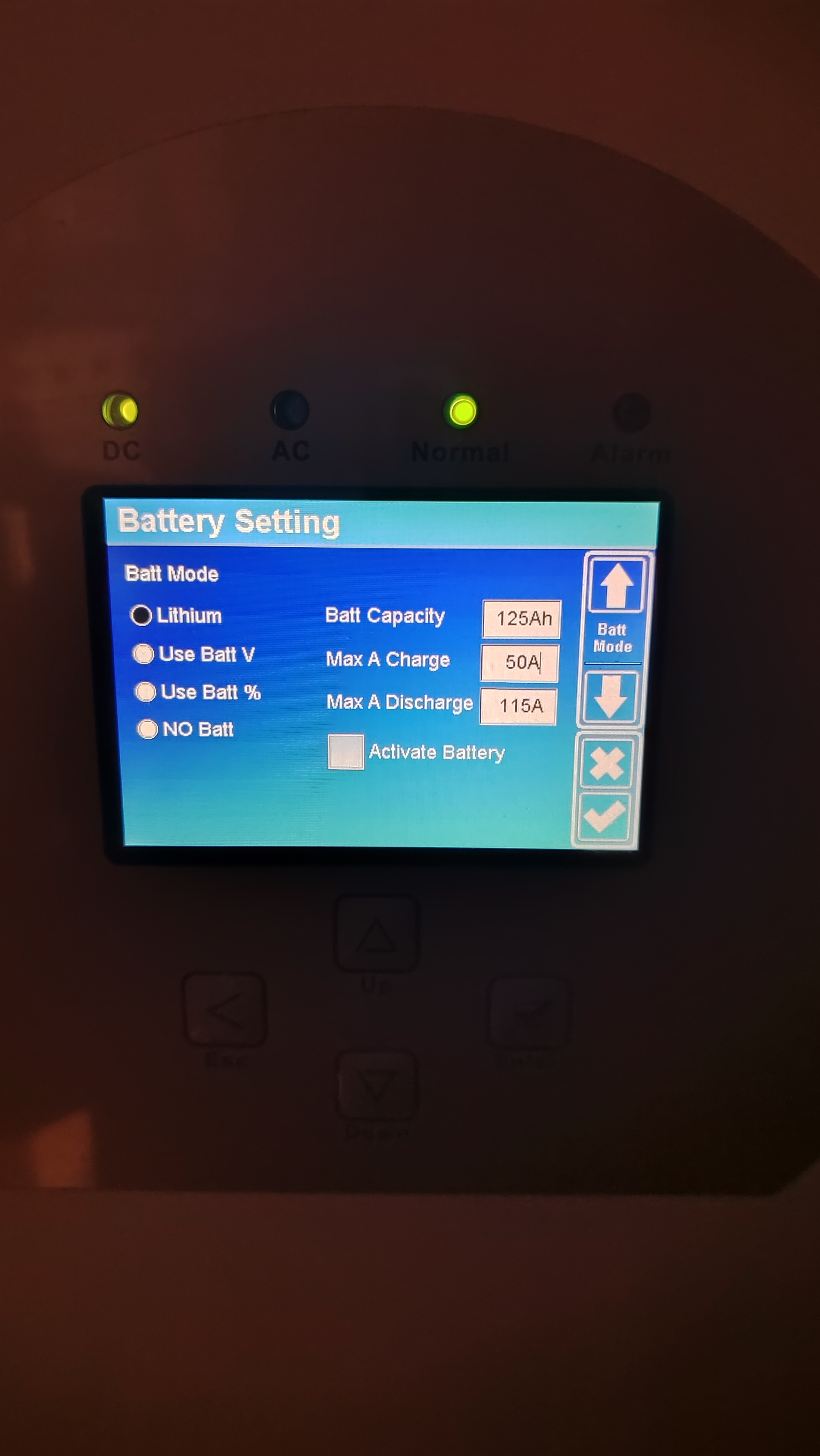

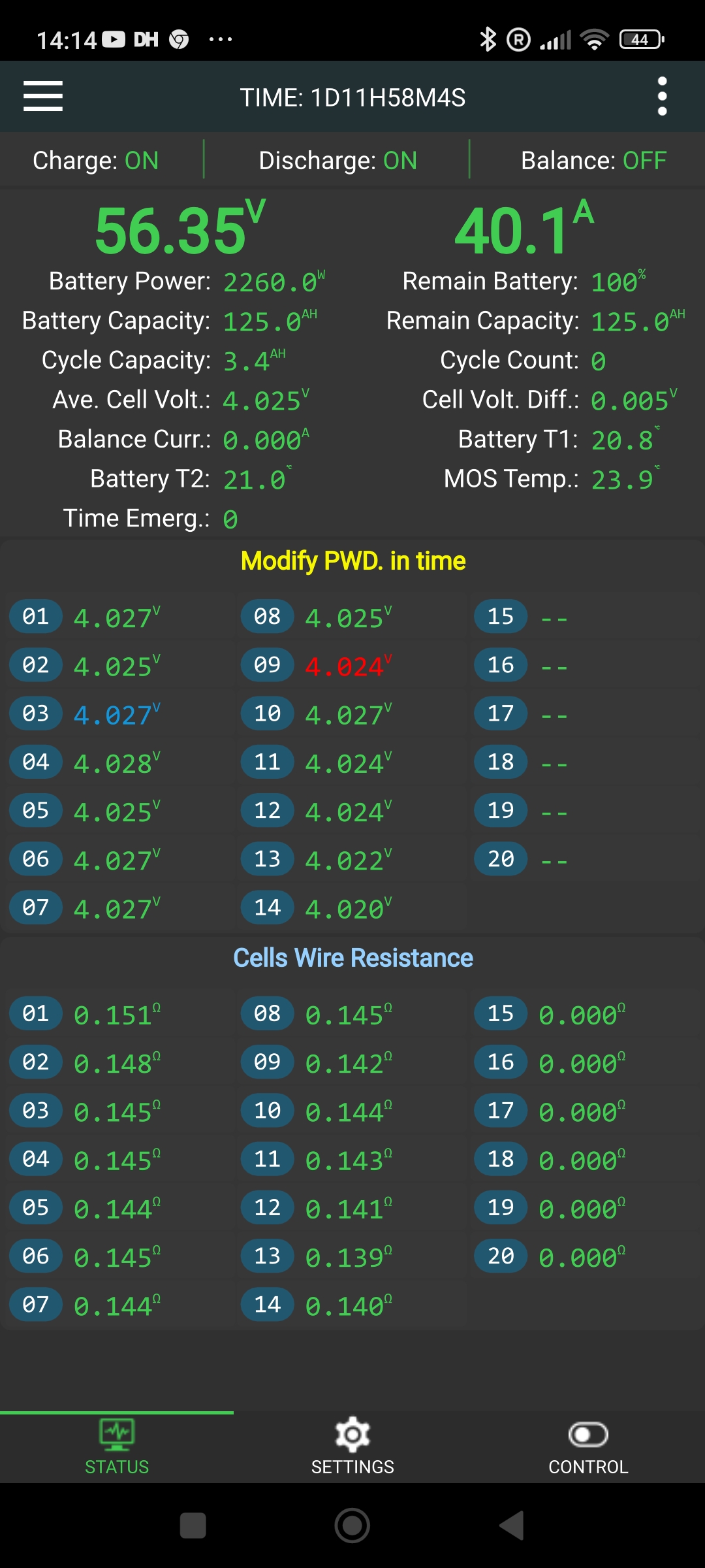

Hm, pořád mám málo informací. Je připojená i síť, nebo je to čistý ostrov? Na fotkách vidím jednou AC svítit, na dalších je zhasnuté. Na videu je taky bez sítě.
Baterie je lithiová, BMS je připojená, nebo si to řídí pouze měnič?

Je to iba ostrov, AC nieje k Deye vôbec pripojená iba som tam napojil Pe, prikladám foto. Bateria je lithiova, BME je pripojené cez sieťový kábel, tiež foto.

Na první pohled to vypadá nastavené dobře, time of use je správně vypnutý, když není připojená síť.
Zaráží mě, že je vidět batt set3 takhle, když je nastavená lithiová baterie, měla by tam být volba protokolu BMS a jen 3 hodnoty pro warning, shutdown a restart v %.
Zkusil bych jet bez BMS a nastavit batt V, napětí jsou ok pro li-ion. Předpokládám, že to v tomhle režimu pojede normálně. Nevím, jestli do toho nekecá ta BMS, ale i kdyby zastavila dobíjení, měl by měnič pokrýt spotřebu z PV. Zvláštní.
Párkrát jsem už i někde četl, že při nezvyklém chování pomůže reset do továrního nastavení a pak už se vše chová ok, takže to je taky možnost k vyzkoušení.

Nechci předbíhat, ale většinou za takový stav může BMS, sice bude "PYLON kompatibilní" a 100% Deye kompatibilní, často Číňan navíc vymyslí nějaké vylepšení typu, po dosažení napětí X vyhlásit paniku a donutit střídač k intenzivnímu vybíjení až do 90% a k tomu ještě uzavřít nabíjecí obvod v baterii.
V takovém případě ti nezbývá nic jiného, než baterii poslat zpět, nebo využívat jí v režimu "use batt V" nebo "%", ale i tady se ti to v tvém případě mezi 90 a 100% může chovat pro tebe nečekaně, každopádně v tomto režimu přijdeš ve střídači o reálná data z BMS.

Že nebude měnič řešit data z BMS, ale bude řídit nabíjení a vybíjení podle svého nastavení mezních napětí a svých naměřených hodnot - napětí baterie nebo SOC, které počítá z nabíjecího a vybíjecího proudu.
V nastavení BMS není nějaká bota? Nějaké mezní napětí nastavené příliš nízko, nebo něco takového?
