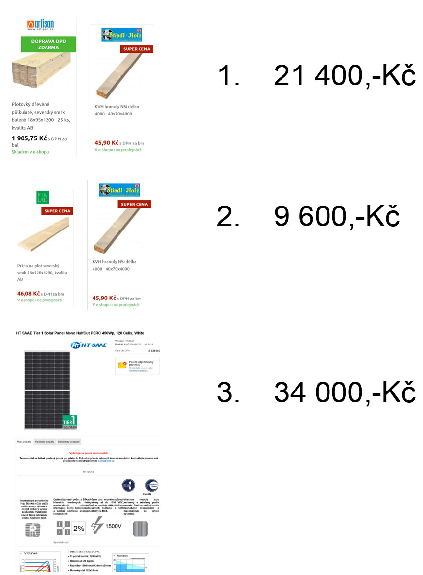

Aktuálně jsem zjistil, že se mi začíná rozpadat dřevěný plot, délka cca 23m.
Tak jsem se podíval, jak zhruba vycházejí náklady na různý materiál.
Mezi cihlovými armovanými sloupky mám 190 cm, takže tam by se vešel i FV panel. Dřevěný bych musel natřít a i to pravidelně opakovat. Ten původní vydržel 20 let.

Definitivně bych bral sklo-sklo bifaciály.rva píše:Aktuálně jsem zjistil, že se mi začíná rozpadat dřevěný plot, délka cca 23m.
