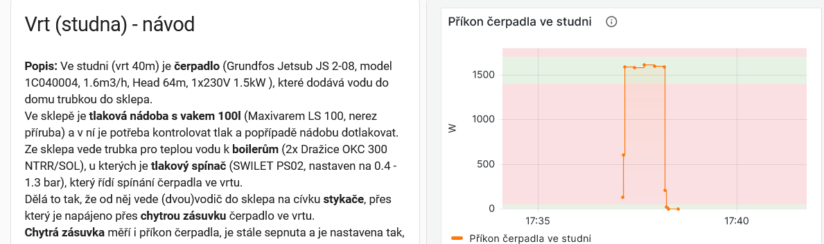

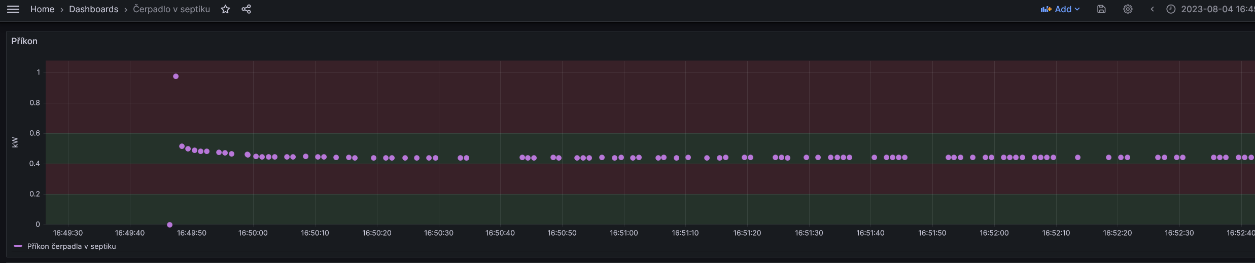

rva
- Příspěvky: 4659
- Reputace: 881
Re: Měnič versus domácí vodárna.
Různá čerpadla mají různý rozběh, například u mne:
čerpadlo ve studni tedy nabíhá postupně na svůj jmenovitý výkon
Naproti tomu to v septiku žádný postupný rozběh nemá. Obávám se, že nějaká noname vodárna bude mít rovněž vysoký rozběhový proud. A řešit to třeba frekvenčním měničem není levné.
