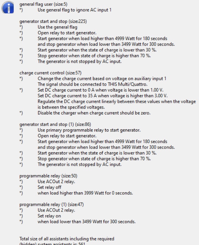

Ahoj zítra se chystám oživit FVE u rodičů. Pomocí AUX relé ovládám přepínač sítí, přepínám 1F FVE a 3F DS může být použit 2x asistent start generator? AC IN mám zapojený aby měnič poznal výpadek DS a měl možnost přepnout na měnič(UPS) při provozu na DS a jejím výpadku. AC OUT 2 mám zapojený na bojler aby se vypnul při zatížení měniče + zatím spínací hodiny aby v noci neohříval z baterek, časem bude nějaká automatizace už jen kvůli tomu že přijde dodělat i klimatizace. Nějaké připomínky co nastavit jinak?:-)Díky

Tak nastavení vyzkoušené a funguje(skoro) ale narazil jsem na problém že pokud jsem přepnutý na DS a měnič v bypassu a vyrazím jistič DS tak tak sice Multiplus hned zapne měnič ale relé AUX Multiplusu nesepene a tím pádem nedá povel stykačům na přepnutí. Dá se nastavit aby relé reagovala i na výpadek DS na AC IN stejně jako na přetížení a SOC? Nebo mě pak napadlo dát 3f hlídací napěťové relé a spínací kontakt napěťového relé dát paraelně s AUX relé Multiplusu aby seplo a přeplo stykače při výpadku. DS. Ještě přikládám schéma jak mám přepínání sítí zapojené.
