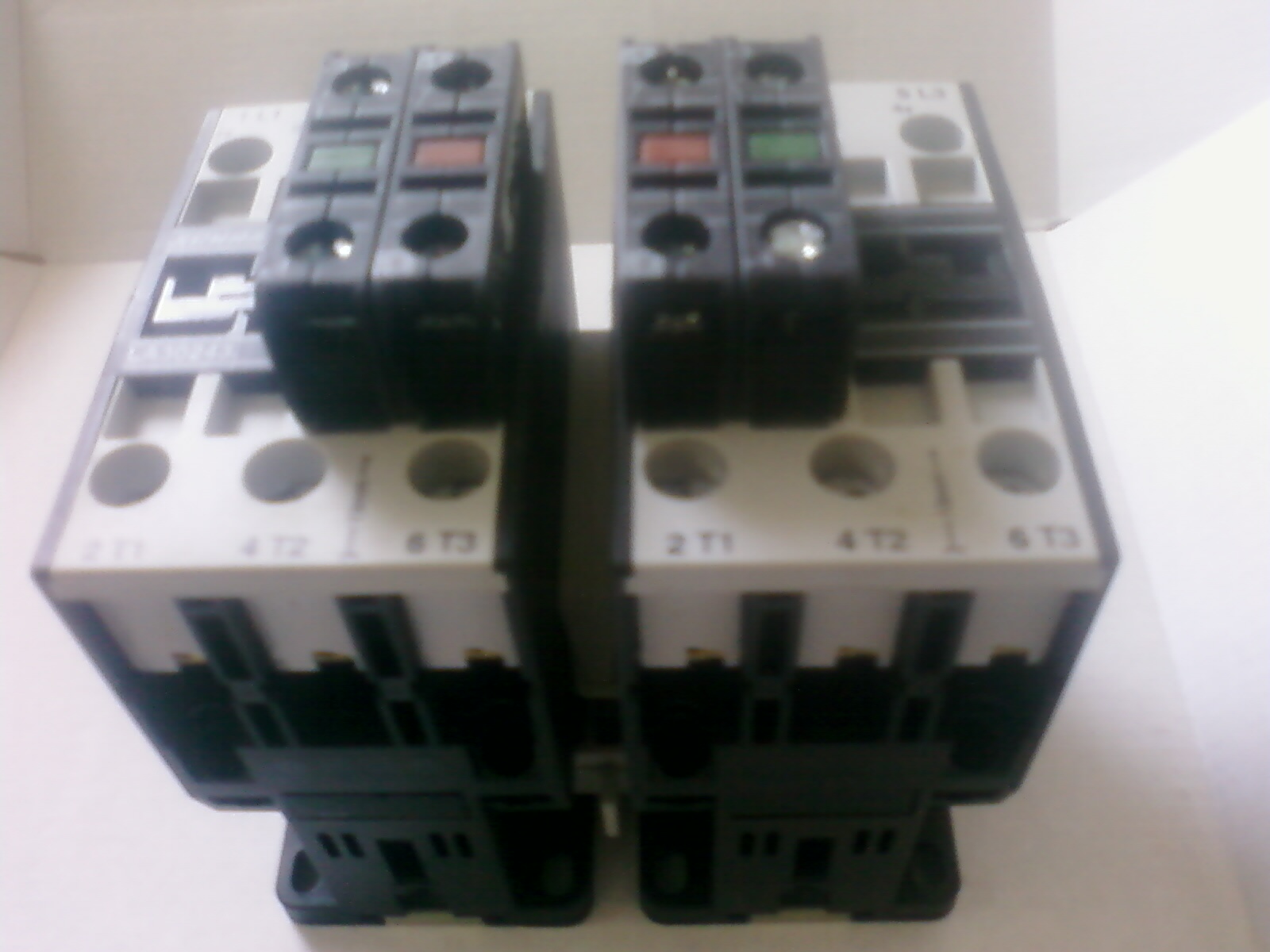

Re: Obvod pro přepínání UPS na ČEZ
Zdravím!
Nie vždy to musí byť Siemens
Tieto Schrack-ové "reverzáky" mi zostali po prehodnotení pôvodného zapojenia FM. Cievky 230VAC, kontakty na 11kW motor : Ak by bol záujem, môžem niekomu predať. Pár krát zapli bez nejakej veľkej záťaže. Takže sú ako nové.
Podobmé, ale slabšie používam roky na I. bloku. S relátkami všetkého druhu, nemám dobré skúsenosti ani ja, ani moje meniče.
