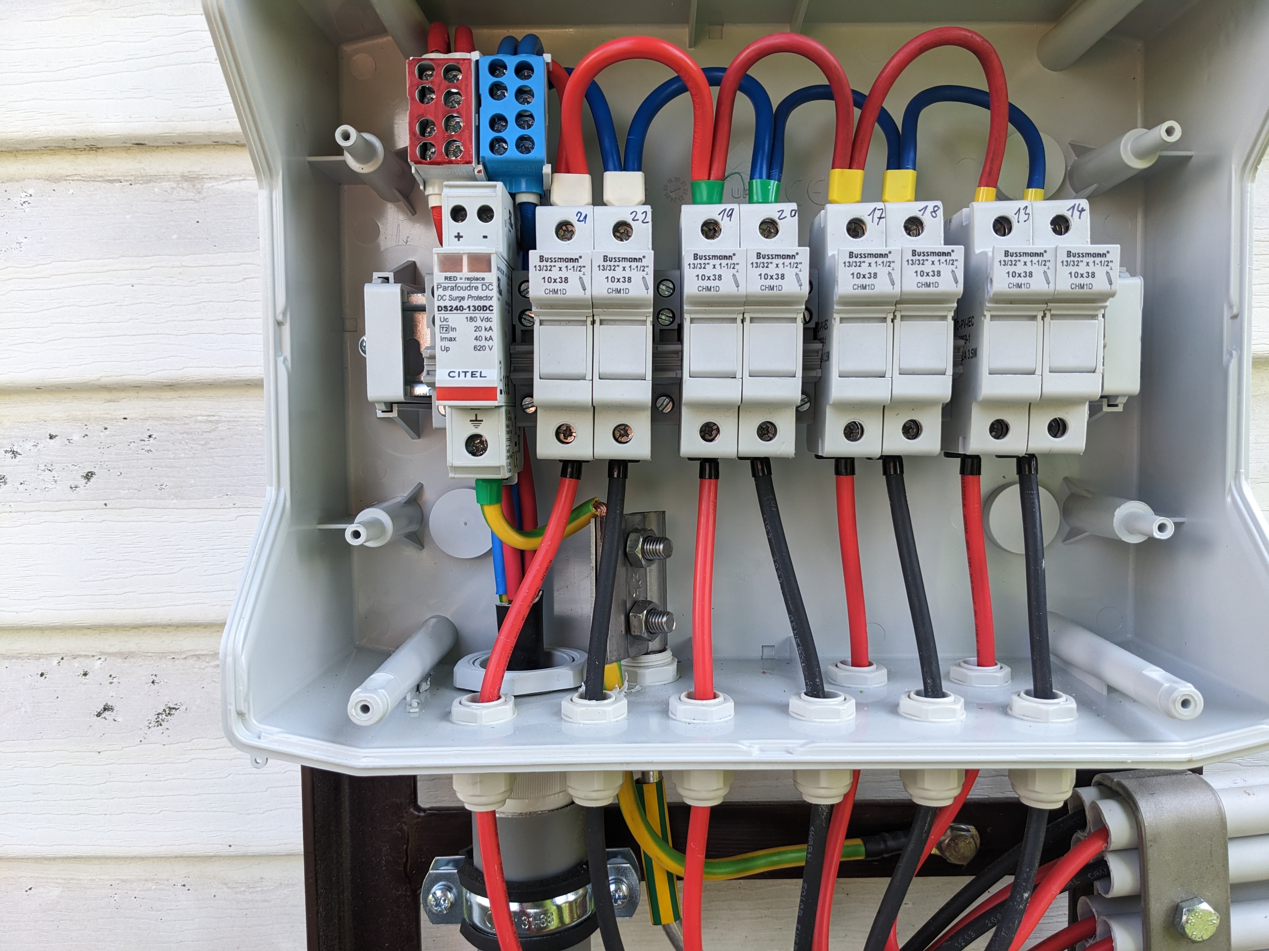

Spojuje se to v kombiboxu, ten umístíš poblíž panelů, ke každému stringu pojistkový odpojovač pro oba póly, pak to spojíš dohromady, přidáš přepěťovku a patřičně dimenzovaným kabelem k regulátoru. Já použil CYKY 4Bx10mm2, při větších vzdálenostech může být výhodné použít hliník většího průřezu.cuki píše:A má někdo fotku jak se to spojuje? Mě stíny neděsí, Jsem na kopci-skále. Ale když jsem naposledy připojoval paralelně panely, tak jsem našel jen roztrojku a ani ta ve mě nevzbuzovala pocit bezpečí. ani ten MC4 konektor není dělán na 30A
Pokud bych měl 9 450Wp panelů. Musím spojit 2S9P a poteče tam ve zkratu přes 100A!!!
Jak to řeší komerční elektrárny na dotace? Tam to není třeba?

Díky. Tomuhle řešení jsem se chtěl přesně vyhnout. Protože ten box nemůže být nikdy dostatečně blízko těch boxu tak, aby se nemuseli prodlužovat kabely. Tedy za mě velká prasárna proti tomu, že od střechy povedou v chráničce pod střechou 4 kabely do rozvaděče a v každém pouze 10A. Ty krátké šlahouny od výroby se ani nedají vyměnit, protože je to zase jakýsi atypický konektor, který neseženeš.pibi píše:Spojuje se to v kombiboxu, ten umístíš poblíž panelů, ke každému stringu pojistkový odpojovač pro oba póly, pak to spojíš dohromady, přidáš přepěťovku a patřičně dimenzovaným kabelem k regulátoru. Já použil CYKY 4Bx10mm2, při větších vzdálenostech může být výhodné použít hliník většího průřezu.cuki píše:A má někdo fotku jak se to spojuje? Mě stíny neděsí, Jsem na kopci-skále. Ale když jsem naposledy připojoval paralelně panely, tak jsem našel jen roztrojku a ani ta ve mě nevzbuzovala pocit bezpečí. ani ten MC4 konektor není dělán na 30A
Já přemýšlel o nějaké sběrnici, ale i to je s těmi krátkými šlahouny dost nepraktické.
Pojistkový odpojovač bych dělal až v rozvaděči na celek. Asi je zbytečné řešit každý zvlášť.
Co se mi na tom ale nezdá, je ten plastový box, neměl by na DC být plechový?

Troška nechápem, aký máš problém s kombi boxom?
Rovnako predĺženie káblov nie je problém pri MC4 koncovkách, ak sa použijú kvalitné MC4. Samozrejme nepoužívať Y, roztrojky a podobné somariny.

Kombi box je standart a hodí se třeba v krizové situci, kdy je potřeba panely odpojit, ale u elektrárny to není jednoduché - požár, kouř, vzteklá tchyně.

Pokud máš kombibox ve kterém máš propojených více stringů jak 2 tak odpínače pojistkové jsou nutnost pro každý string. Nepomýšlej na jeden centrální odpínač a ostatní stringy bez nich na prasáka propojit to v zádném případě nedělat.

Za mě je špatně každý konektor a tedy přechodový odpor na víc a každý metr zbytečného kabelu. Když to jde elegantněji na napětí 400-450V. Ano přejdu do VN. Ale je to fakt takový bezpečností problém? Osobně raději 400DC než 400AC.
Kombi box je pěkný, ale pokud má být k něčemu, bude někde v podstřeší a nebo přímo na střeše, kam se jen tak nedostanu. FV stejně musím odpojit ještě někde u rozvaděče.

Já mam kombibox u panelů hned vedle asi 2 metry. každý string má svůj pojistkový odpínač a pak přivedeno 25m 16kou kabelem do technické místnosti kde mám další odpínač už centrální na vyšší proud. Těch ztrát se obáváš asi uplně zbytečne na těch spojích to jsou tak zanedbatelné hodnoty že list na panelu udělá větší ztráty.

Lepšie je mať kombibox na streche s poistkami a prepäťovkami, aby si si prepätie nezaviedol do domu, ale dá sa každý string zviesť až ku meniču a riešiť kombibox až tam.
Ak nemáš tieň na streche tak kľudne môžeš hv string použiť, len mppt by mal mať sledovanie izolačného stavu a najlepšie galvanické oddelenie.
