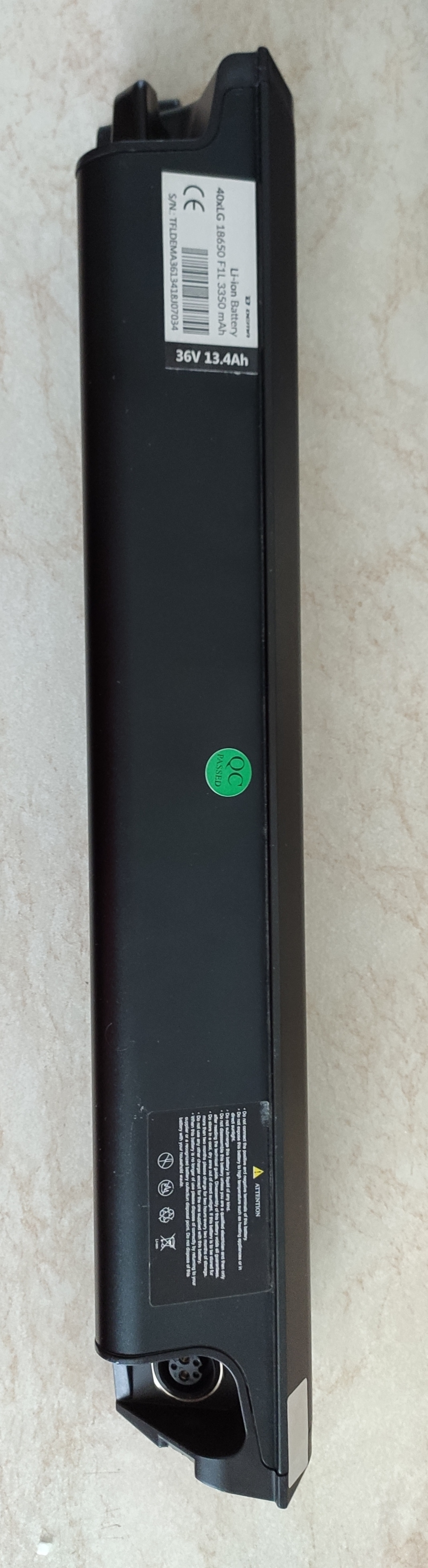

Ahoj, zabývám se nějakou dobou repasemi baterií do elektrokol a výrobou nových packů. Repasí do kol mám za sebou už pár desítek. Teď jsem narazil na požadavek do baterie 36V a 13,4Ah dostat 16,4Ah s argumentem, že konkurence to nabízí, což jsem si potvrdil.
Kvalitní články 18650 končí s kapacitou na 3500mAh, takže s těmito články nepřesáhnu kapacitu 14Ah. Jedině mě napadlo, že by se daly použít články 21700, které jsou ale větší (vyšší o 5mm a širší o 2mm). Nemáte někdo zkušenost s tím, jestli jdou narvat do tohoto skeletu? Mně přijde, že je to už teď natěsno a že je to prakticky nemožné. Chápejte, nechce se mi objednávat 40ks 21700, abych pak zjistil, že to tam nenarvu i kdybych se na hlavu stavěl... Nové baterie tohoto rozměru s kapacitou 16,4Ah se rovněž nabízí, ale tam jsem názoru toho, že alternativní výrobce si upravil obal tak, aby tam baterie vešly. Máte s tímto někdo zkušenost
Díky moc za případnou radu.

rozober, zmeraj vnutorne rozmery a uvidis ci to je uskutocnitelne.Roker píše:Ahoj, zabývám se nějakou dobou repasemi baterií do elektrokol a výrobou nových packů. Repasí do kol mám za sebou už pár desítek. Teď jsem narazil na požadavek do baterie 36V a 13,4Ah dostat 16,4Ah s argumentem, že konkurence to nabízí, což jsem si potvrdil.
Nikto na dialku ti to nepotvrdi.

To jsem samozřejmě udělal, a přijde mi, že to tam prostě nevleze. Délka +2,5cm je skutečně na hraně (dejme tomu, když budu pořádně pěchovat...rasto1 píše:rozober, zmeraj vnutorne rozmery a uvidis ci to je uskutocnitelne.Roker píše:Ahoj, zabývám se nějakou dobou repasemi baterií do elektrokol a výrobou nových packů. Repasí do kol mám za sebou už pár desítek. Teď jsem narazil na požadavek do baterie 36V a 13,4Ah dostat 16,4Ah s argumentem, že konkurence to nabízí, což jsem si potvrdil.
Vyloženě mě zajímalo, jestli to někdo už neřešil...
