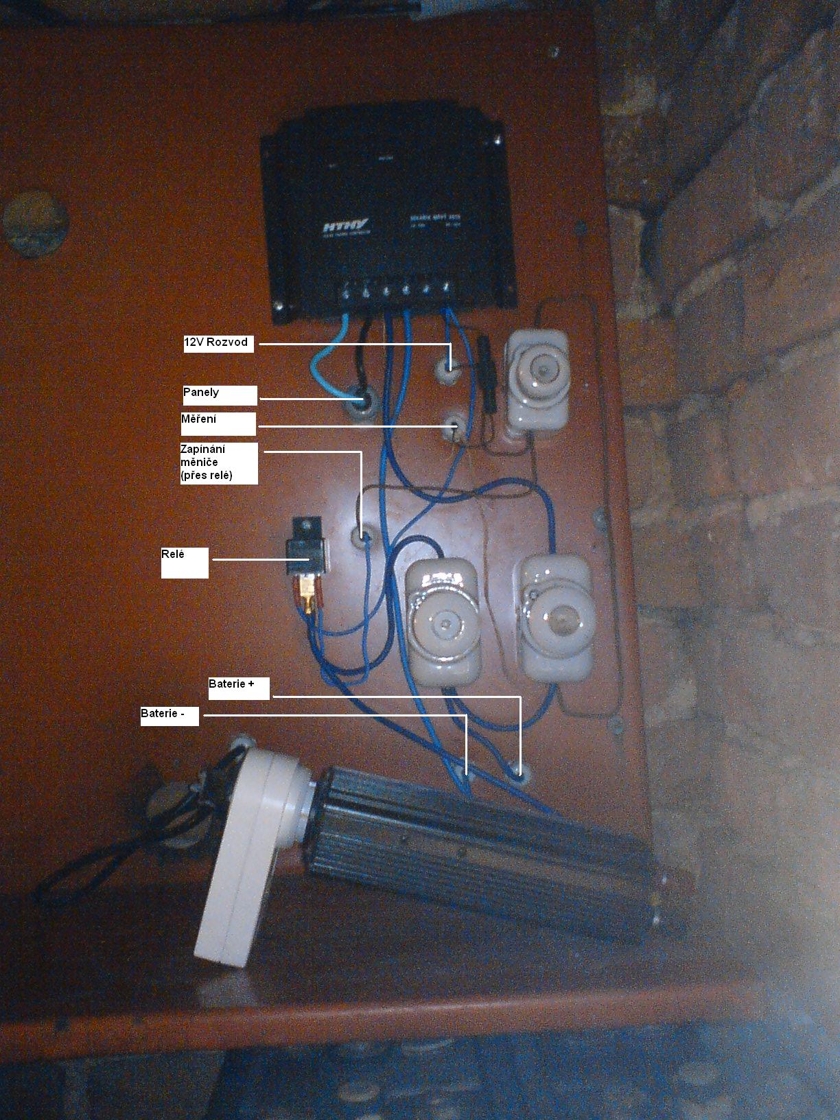

Dobrý den.
Dokázal by někdo vysvětlit tuhle záhadu?
Měl jsem solární regulátor MPPT2010 v provozu 8 měsíců, když odešel.Poslal jsem ho na reklamaci.Prodejce mi říkal, že odešel mosfet na vstupu, ale když ho vyměnil, tak to stejně nešlo a poslal regulátor do Německa.Mezitím mi zapůjčil rezervní regulátor MPPT7520.Po připojení se mi zdálo, že dobíjí nějak málo a po chvíli provozu odešel nadobro.Poslal jsem ho tedy prodejci, ten ho rozdělal a byl znovu zničený mosfet na vstupu.Připojil jsem na něj jen panel o výkonu 103W a napětí naprázdno 45V - veliká rezerva.No a teď mi přišel opravený regulátor z Německa, ale nemám odvahu ho připojit.Podle Stecy měl porušenou pojistku proti přepětí na vstupu.Byly na něj připojené dva panely 103W do serie - 90V a regulátor je do 100V.
Nenapadá někoho, proč mi ty regulátory odcházejí.
Už jsem pro jistotu objednal konektory pro přepojení ze série na paralelně.
Co napadá mě:
1) Nemohl by být problém s kovovým rozvaděčem?
2) Nevadí mu nějak pulzy z měniče Carspa 500U - při zapnutí měniče se někdy restartuje(při problému s rezervním měničem nebyl puštěn)
3) Nemá tam být od těch 100V větší rezerva?(nevysvětuje selhání zapůjčeného regulátoru)
Foto rozvaděče:
Za každou radu budu rád.

Mě napadá jestli by regulátor nemohl mít svojí kostru spojednou s nějakým vnitřním obvodem, Třeba přávě ten mosfet co hoří nemusí být oddělený.
Zkusil bych ho odizolovat, aby byl jakoby pověšený ve vzduchu a nebyl přímo spojený z rozvaděčem. Pak změřit rozdíl napětí jak střídavého tak stejnosměrného napětí mezi rozvaděčem a uchycením regulátoru.

ahoj koukám na ten rozvaděč a vidím přívod od baterii k těm šroubovacím pojistkám je společný???jaké používáš napětí ?? jestli12V zkus dát kabely zvlášť pro regulátor a pro měnič přímo od baterii také a co největší průřez vodiče.

Vysvětlení vidím dvě:
1) Slabé dráty od baterky (společné s měničem) ,mohou mít při změně zatížení měniče nedostatečný průřez (velký odpor) který má na svědomí následné skokové zvýšení napětí a následně odejde mosfet na výstupu regulítoru.
2) Většina měničů čínské provenience není galvanicky oddělená od bateriového vstupu a proti jejich zemi (kovovému obalu a současně chladiči) naměříš někdy i 100V napětí. No tvůj měnič leží na plechové bedně rozvaděče, stejně jako je na něm přišroubovaný regulátor;)
Takže bych změřil jestli to měnič opravdu dělá a pokud ano přemístnil bych ho jinam , ne že by potom neexistovalo spojení měnič pře zem, lež pokud regulátor neuzemníš bude to fungovat. Stejně tak neuzeňovat ten čínskej měnič, nebo odepíšeš mosfety v něm;)

Pod měnič už jsem dal kus plastové podložky, takže už je oddělený.
Co se týká vodičů, zkusím měnič připojit napřímo na baterie, abych věděl, jestli to pomůže.
Mohl bych ještě poprosit o vysvětlení toho skokového zvýšení napětí.Vždyť když je velký odpor od baterií a na start energii spotřebuje měnič, tak napětí skokově poklesne.

ad1) Skokově se ti může měnit napětí při zapínání měniče - prudkém nabití kondenzátorů a nebo při prudké změně zatížení měniče. Prostě příliš tenké dráty v obvodu s velkým proudem se budou chovat jako velmi měkký zdroj napětí - jinak řečeno napětí bude příliš kolísat a vzhledem k povaze měniče může i vyletět nahoru. Sázel bych ale spíše na problém č.2;)

Tak jsem zkusil napojit měnič přímo na baterie.Pořád se to chová stejně.Ještě jsem ale zjistil, že když odpojím od regulátoru panely, tak mu to nevadí - pravděpodobně to tedy nebude nijak souviset s vodiči.Při restartu signalizuje blikání červené info LED.V návodu jsem vyčetl, že to znamená 1) Napětí na baterii příliš vysoké
2) Napětí na baterii příliš nízké
3) Nabíjení přerušeno z důvodu příliš vysokého dobíjecího proudu
Z toho jsem pochopil, že při poklesu napětí prudce vzroste dobíjecí proud a zareaguje ochrana.

jestli se jedná o 12V systém , tak bych zkusil zapojit těsně před měnič auto-audio kondenzátor aspoň 1F . Takový pokles napětí aku ukazuje na jeho značnou měkkost což by pořádnej kondenzátor mohl vykompenzovat . Když kondr nepomůže tak jej můžete do týdne vrátit bez udání důvodu :yes: a zkusit jiný regl :D .

Nejspíš to bude opravdu měkostí aku.Na stůl jsem si udělal digitální diodový voltmetr.Když zapnu měnič, tak problikne třeba i 11V.Zaráží mě ale, že KPM 160 tohle neustojí.Myslíte si, že to regulátoru vadí, když ho to ůplně nerestartuje, ale jen přestane dobíjet kvůli nízkému napětí?Zezačátku jsem si myslel, že úplně vypne kvůli podpětí, ale nakonec ne.
