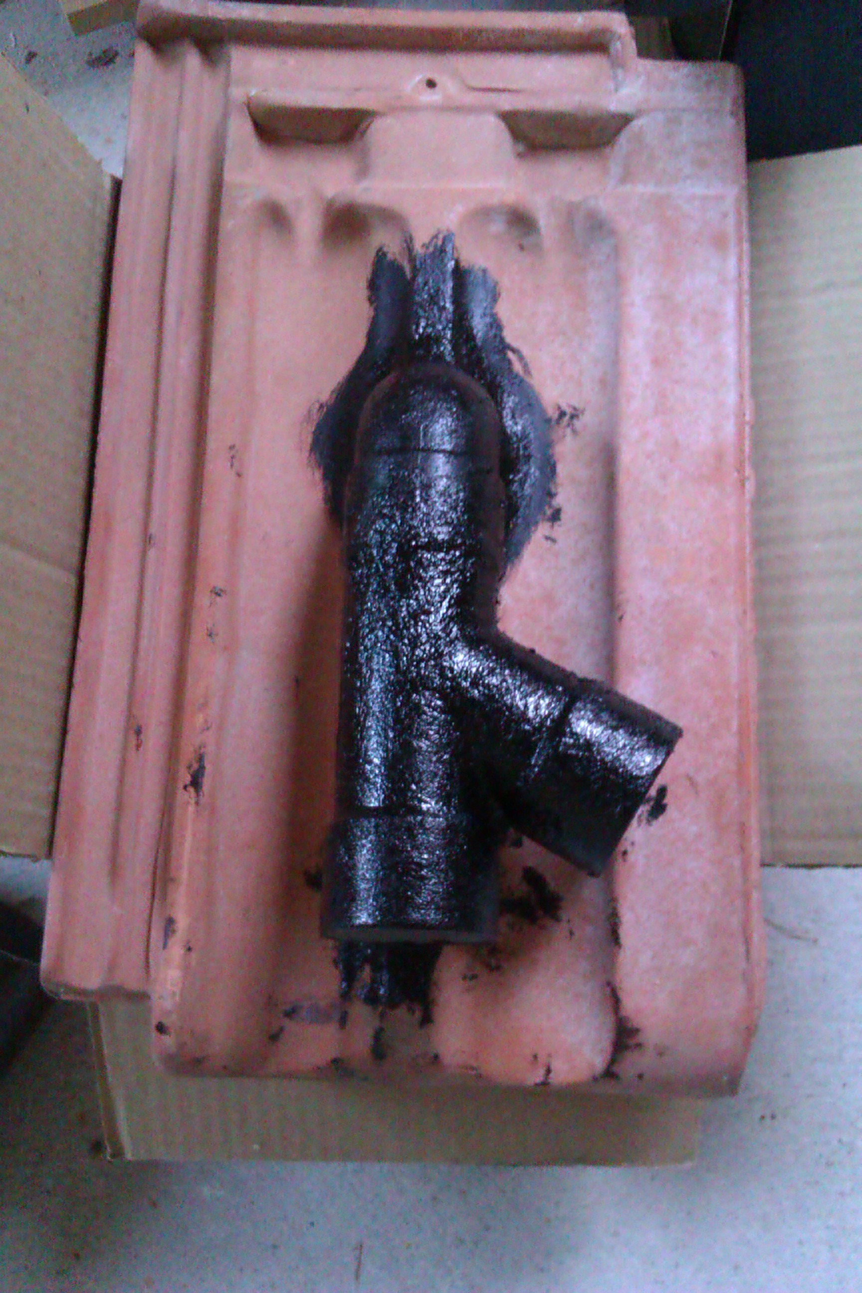

Ja som si robil prestup cez skridlu (vrtal som ju) daval som tam novodurove kolienko a pouzil som bitumen, je to taky sajrajd ze sa to z tej skridle nechce odlepit a ma aj dobru pevnost. Sice sa mi podarilo pri pretahovani kablov cez kolienko vysklvnut ho ale to len koli mojej hrubej sile.
