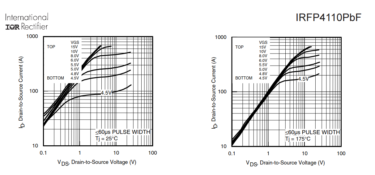

O tomto grafe sa bavime, jeden je pri 25 *C a druhy pri 175 *C.
Pri 4.5 V da FET len 90 A ale pri 15 V na GATE da 670 A.

MOsfet zhori pretoze toto:
https://www.youtube.com/watch?v=BsAN09tsi2U
https://www.youtube.com/watch?v=Aq1Iw6ByXAw
https://www.youtube.com/watch?v=9dFXA5B9NIA
Rele musim spravne vybrat, spravne napajat, spravne chladit a
spravne chranit v pripade nerezistivnej zataze.
Ci ked si idem kupit auto, poviem: "Modre ?"

no protze je polootevenejZdZ píše:Ale hlavně, že je to ssr určené pro PWM a proto si ho taky všichni kupujou.
Proč mosfet schoří, když je polootevřenej ?

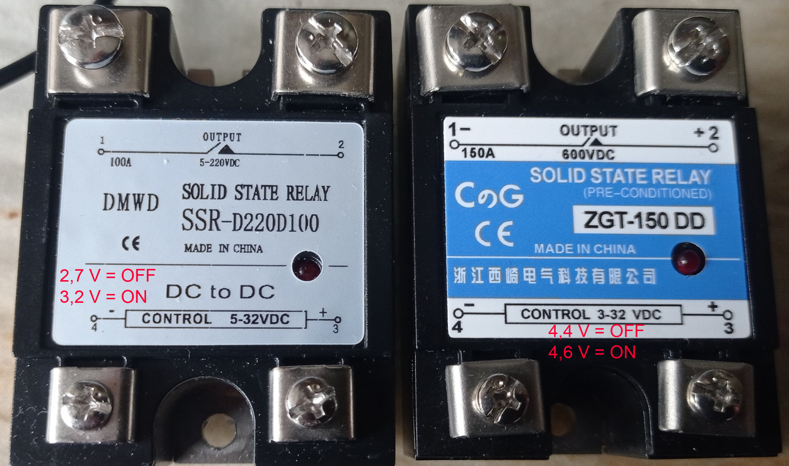

Tady mám dvě SSR u kterých jsem změřil, při jakém napětí se začínají otvírat a kdy jsou otevřeny - je to napsané přímo na fotku.

Docela rozdil. To on uz bylo plne otevreni? Kdyz se pak uz po zvysovani napeti nesnizoval odpor?rva píše:Tady mám dvě SSR u kterých jsem změřil, při jakém napětí se začínají otvírat a kdy jsou otevřeny - je to napsané přímo na fotku.

Měřil jsem napěťovou diferenci na SSR při proudu cca 1A. U toho vlevo už zůstala na 0,70 V a u toho vpravo 0,62 V.

Neumim rict. Ty co posila rva jsou pravdepodobne ... podle toho ubytku napeti ... taky s triakem nebo tyrystorem. Tam je ubytek napeti porad stejny a nezalezi na proudu. U triaku a tyristoru pak neni to napeti spinani tak dulezite, protoze jak uz se jendou soucastka otevre, sama se udrzi otevrena a naopak byva problem ji zavritZdZ píše:a je teda potřeba ovládat to ssr 30V, namísto 12V když už se otevře při 4V ?
Tvoje SSR jsou asi s mosfetem. Ale je to hadani. Musel bys zmerit ubytek napeti v sepnutem stavu. Idealne pri ruznych proudech. Ale mas to v provozu tak to zkus. U mosfetu na napeti rizeni zalezi velmi
