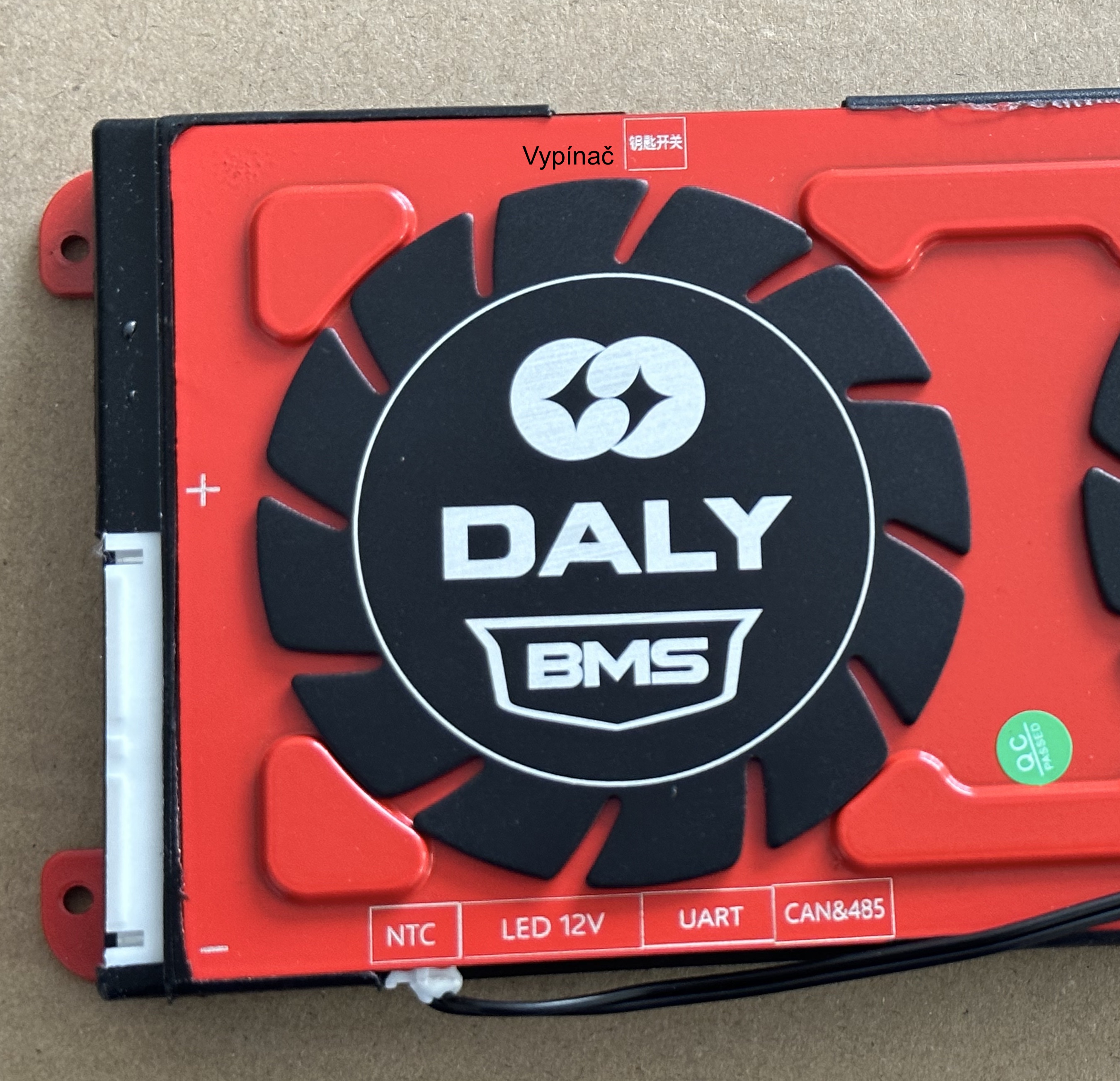

Ahoj,
měl jsem k výrobku dodaný vypínač. Takovou tu kolíbku. Kam se to má zapojit? Na BMS jsou dvě pozice s dvěma piny. Jeden je KEY SWITCH, druhá pozice je SOFT SWITCH.

Lukinon : možná máme podobný problém. Jsou tam dva piny key switch, které musí být nejspíš propojeny.
Soft swotch by potom měl být přepínač kdy se baterie nabíjí ale při vypnutém přepínači se nevybíjí

Ti idioti mají na jednom schématu soft switch vlevo a na druhém vpravo. Ta dokumentace je skutečně mizerná. Pokud je ten soft switch blbě tak baterie nebude vybíjet. Bože bože...

Je to jednoduche. Nevidim tam zadny problem.
Popsany je jen jeden konektor na BMS a tam je vypinac. Ostatni dva konektory, ktere nejsou popsane na BMS nejsou obsazeny a jsou volne.

Ahoj,
napsal jsem do Číny. Tak ten vypínač je ve skutečnosti soft switch interface.
a jeho funkce je, že vypíná vybíjení. Pokud tam dáte přepínač a není sepnutý, tak na výstupu je menší napětí, což je v pořádku. Pokud je sepnutý, vybíjení je zapnuto a napětí je v plné hodnotě.
Ještě přepošlu, co mi poslali z té Číny:
Dear lukas
The soft switch key can control the discharge MOS. When it is on, the discharge MOS is OFF. When it is off, the discharge MOS is on. It is opposite by defualt. As you can see in the picture below, When discharge MOS is off, the output voltage will turn lower than the volatge of battery. Everything is normal.
Dear lukas

jasně, ale jde o to, že ve standardním manuálu je SOFT SWITCH na jiné pozici. Tj.. přepínač se nemá zapojovat do SOFT SWITCH ale key interface. Což je na obrázku popsáno textem vypínač. Je to prostě prohozeno. Za mě v tuto chvíli vše ok.

tak osobne bych resil co je v popisu konektoru na danem zarizeni ( BMS) nez nekde na obrazku.assembler píše:jasně, ale jde o to, že ve standardním manuálu je SOFT SWITCH na jiné pozici. Tj.. přepínač se nemá zapojovat do SOFT SWITCH ale key interface. Což je na obrázku popsáno textem vypínač. Je to prostě prohozeno. Za mě v tuto chvíli vše ok.

ty popisy nesedí. Dokumentace nesedí.
Já to shrnu. To co je na obrázku nadepsáno jako "neobsazeno" je ve skutečnosti:
-key interface
dává se tam tlačítko pro probuzení BMS. Je to identické tlačítko, které je na BT modulu.
https://offgridpower.solutions/shop/dal ... -on-switch
Na obrázku "Vypínač" je ve skutečnosti
-soft key interface
ten vypínač vybíjení.
toť celé, třeba to někomu pomůže. Mějte se.
ještě dodatek. V android aplikaci je tlačítko : "One click strong start"
tolik k funkčnosti:
This is Mike, a sales engineer in Daly. The function of "One click strong start" is cutomised for the car-starting BMS. It is unavailable for common smart BMS.

Jen pro upresneni, DALY je vyrobce, ktery tak jako ostatni vyrobi produkt na zaklade pozadavku zakaznika. To znamena, ze pokud tam nektere veci nechceme a nebo naopak chceme, tak podle toho je BMS osazena potrebnym HW. To je duvod, proc u nekterych uvedenych konektoru neni zadny potisk a je na obrazku napsano " neobsazeno" stejne jako HW vypinac neni bezne na BMS dodavan a je tato funkce a pridani HW na BMS na vyzadani objednavatele.assembler píše:ty popisy nesedí. Dokumentace nesedí.

V obecne dokumentaci je popis co tam vse muze byt i jako volitelne. Nikoliv, ze to kazda BMS takto ma.
