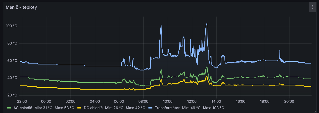

Já mám solaranzeige a ten teplotu transformátoru neměří ale asi musel být hodně vysoko když AC strana měla skoro 60°C když porovnám s vámi. Bylo i v místnosti v tu dobu cítit takový zápach jako ohřátého plastu a nejvíc to bylo cítit u měniče. Ale vše funguje ok, je možné že po zimě zasmrádl trochu prach v měniči jak se to "roztopilo"
Musím mu vyčistit filtříky zase, ten na pravé straně je věčně šedivej jak má pod filtrem ten větrák MPPT tak se to tam hodně špiní, to levá strana je v klidu.
