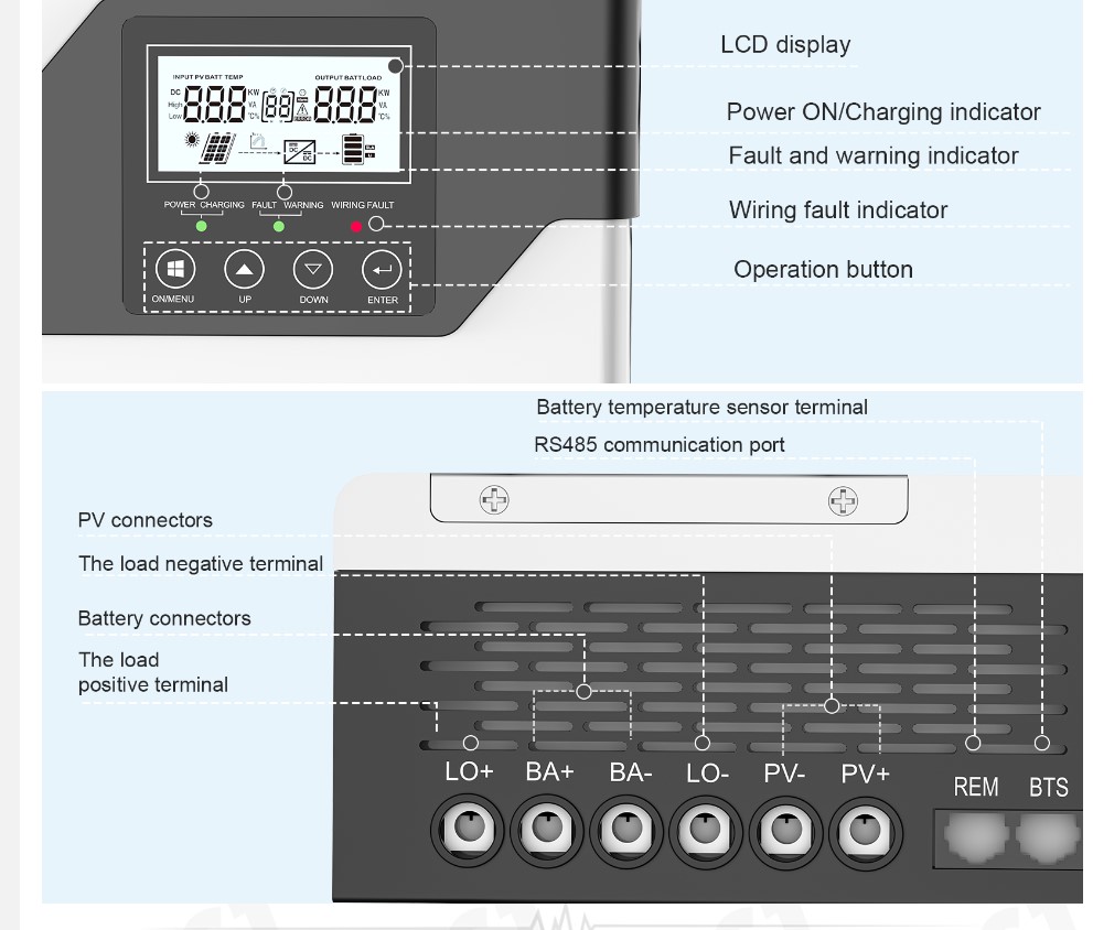

nemáte někdo připojený a vyzkoušený na solar assistant MUST mpp měnič PC1800F
mám tam jen rj45 konektor jako na internet, ale píšou k tomu usb, takže asi nějaký převodník nebo redukci ?

A neumožňuje připojit teploměr třeba pt1000 nebo ds18b20, chtěl bych monitorovat teplotu v solárním chlívě. Zatím to mám jen na LK3.

Je tam oboje

na mým usb právě není
je tam rem a bts
je tam rem a bts

Re: Solar Assistant
z rs485 spravíš usb prevodníkom.
Ale solar assistant zatiaľ tie chargery nepodporuje. Takisto nepodporuje pripojenie rôznych meničov / nabíjačov zároveň.
