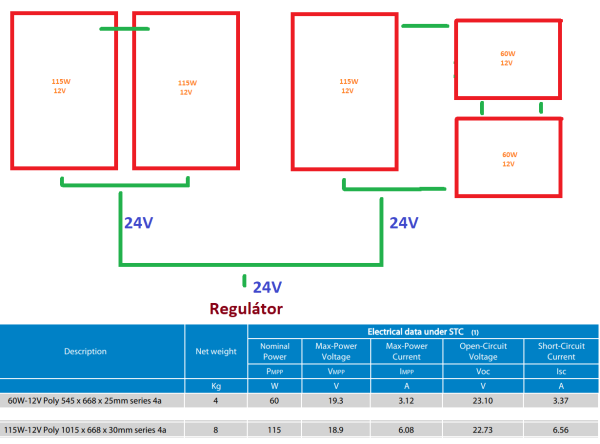

Dobrý den,
ráda by jsem se zeptala, zda je možné zapojit solární panely do série i paralelně zároveň
soláry jsou od stejného výrobce, pouze 2 by měli menší výrobní kapacitu...
obrázek napovídá jak je celý systém myšlen.
Děkuji za rady
Děkuji za rady

Ty slabší dané paralelně mají parametry podobné jako ten silnější, takže jdou takto použít jako jeden silnější panel. Na malůvce ty zelené čáry k nim musí vést přes T rozdvojky.

Ty 60W panely jsou zapojené paralelně a ta dvojice je v sérii s tím panelem 115W (je to tak zláštně nakreslený)? Jestli ano, tak by to mělo být bez problémů.

Zapojovat to můžeš jak chceš, ale!!!!!
Při paralelním spojení musí sedět u těch větví napětí! Čím bude rozdílné tím budou větší ztráty.
U sériového spojení musí sedět proud (být stejný u těch panelů)! Pokud bude rozdílný degraduje se to podle toho nejmenšího proudu.

Vždyť tam dala i parametry těch panelů a rozdíl v napětí je 0,4V a v proudu 0,16A, takže tohle je v pohodě.
