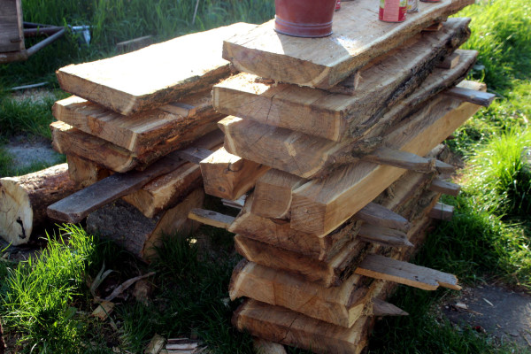

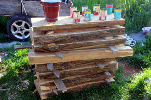

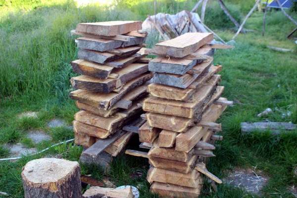

Tak zatial robim s tym co mam / NArex 1800 W /
a ucim sa rezat hranoly, dosky a fosne,
mozno po 250-tej doske uz to bude OK.

Agát? To je poriadne tvrdé drevo...

Je. Preto treba 3 - 5 kW pilu s ostrou ale tenkou retazou
a treba na uzke dosky uz nejaky pripravok a tahat to po doske
alebo napnut gumy, aby tie gumy tahali pilu a clovek sa len prizeral.
A na taky kmen uz treba aspon 50 - 60 cm listu, inac sa nejde pod vhodnym
uhlom, a namiesto struzlin, ide jemny prach a je ho plna pila, rukavice
oci, nos, vsetko.

Ukladanie prebytkov cez elektricku pilu do dosiek a hranolov

nevim co s tim chces delat ale jestli susit a pozdeji neco vyrabet, mel bys to stahnout treba kurtam anebo zatizit, aby se to nekroutilo a konce zatrit barvou, treba latexem. Jiank ti to vypraska od koncu

Hej, lebo to nerovnomerne schne, uvidime co z toho urobim.
Povodne som chcel tracker pod panely ale asi urobim druhe dvere
aby mi bolo v zime teplejsie.
