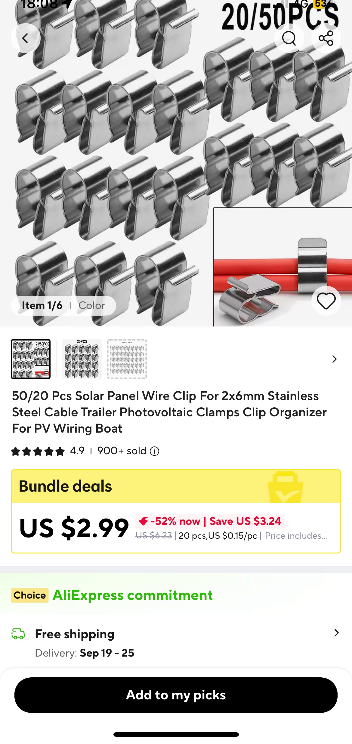

to je trochu hardcore, měl bych strach, že to ten solarkabel promáčkne/ prodře až na živej. Tím nerezem jsem zatím upevňoval jenom kovový chráničky, ne samostatný kabely. K panelům je lepší dát nerez úchytky nacvakávací, třeba tyhle:
https://www.aliexpress.com/item/1005007 ... in_prod%3A
viz obrázek:
viz obrázek:

Používáme je ve firmě cca 15let k vyvazování silných koaxiálních kabelů po konstrukcích a nikdy se nic neprodřelo. Nemají ostré hrany. Jakákoliv UV odolná páska z plastu je do několika let pryč.

Janý, ale 1/2" koax, pochytanej po půl metru je něco jinýho než tenkej solarkabel s poměrně tlustou izolací a pochytanej sem tam někde. Ty úchytky jsou na rámy panelů v pohodě, navíc je to rozebiratelný. Uv odolný stahovačky dávám jenom na konstrukci, kde je to schovaný pod panelem, a ještě jsem neviděl zádnou prasklou. Něco jinýho je to na stožáru, na plné povětrnosti...

Tak to nevím z čeho dělají ten zelený zahradnický drátek, kterým jsem přivázal zelenou síť a ten zelený plast z toho drátku opadal po 3 letech - Proč to neudělají z PVC když je věčný?

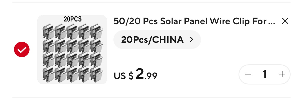

Ty klipy to je dobrý nápad, Viděl jsem to na vleku a tam jsou pěkně ohnilý kde asi nejsou z nerezu, Tak už je mám v košíku, díky za všechny tipy… To utp s pevným jádrem bych asi taky našel, Ale když izolace opadá tak ten drátek potenciálně časem přeřízne solární kabel a Požár bude na střeše :-0

Jak sa moze o nerez pasku predriet solar kabel co nejde pomaly ani prerezat tupym nozom? To by s tym kablom musel niekto neustale hybat aby to po dlhej dobe mohlo nieco sposobit.

ten někdo se může jmenovat vítr
Šance je asi tak 0,01‰ ale ne 0
