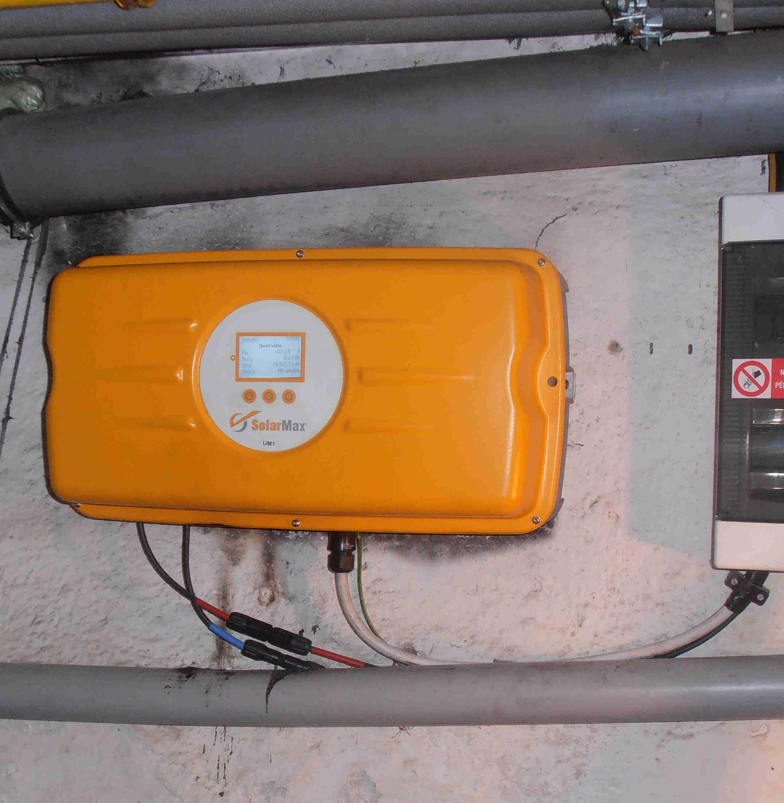

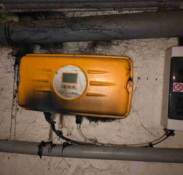

ani ne po 10 letech zkřehli a rozpadají se a můžou způsobit požár. Stačí se jich dotknout a plast prskne a DC obvod se propojí se zemí (uzemněné kostry střídače) a odpálí to FETY ve střídači SolarMax a blokový můstek v Kostal Piko.
A to ty konektory nejsou na střeše, jak je někteří dávají i do combiner / string box.

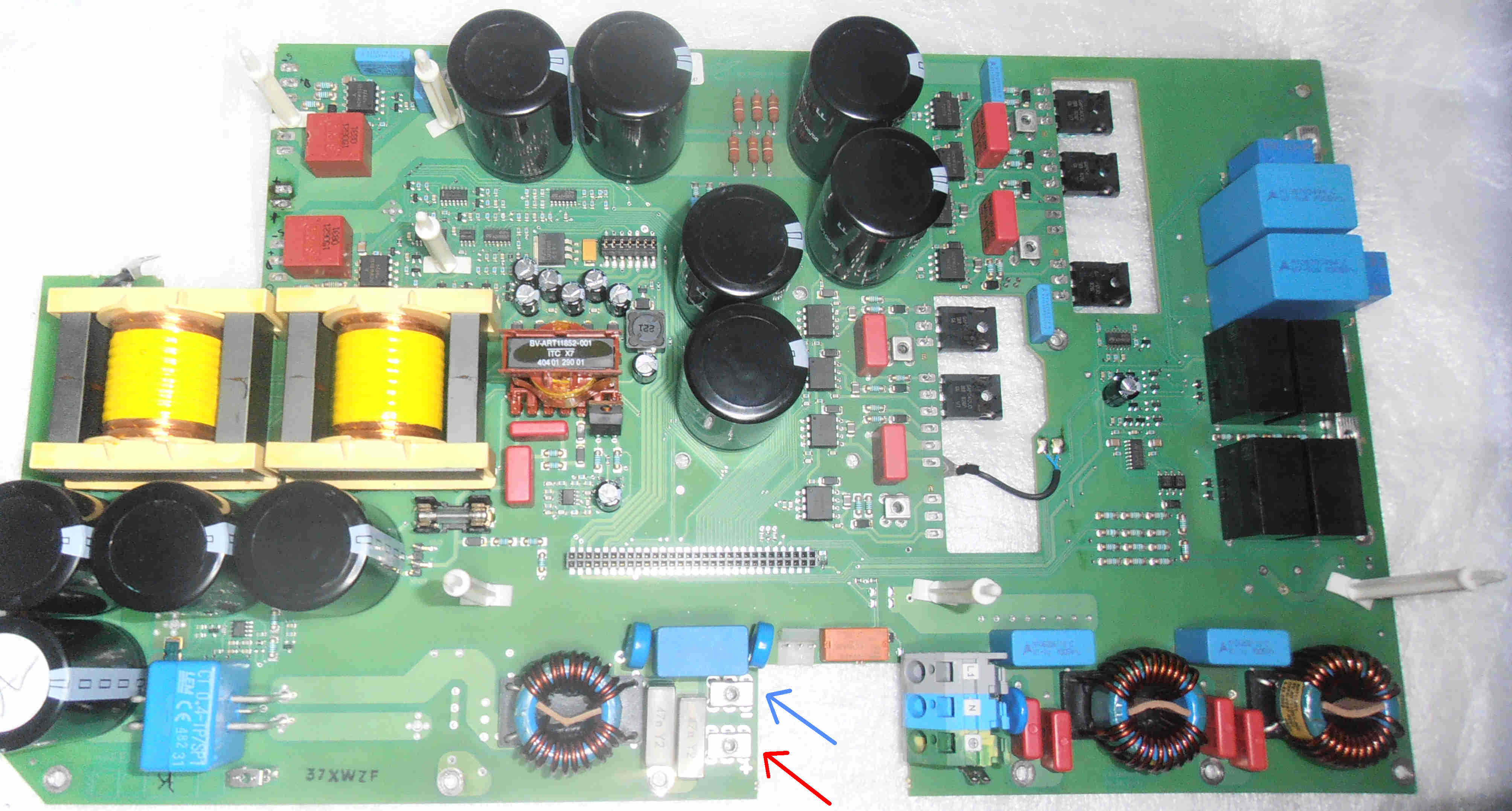

Takto to potom vypadá: Výměna FET a připojení přímo do svorek plošného spoje bez MC4 konektorů: Opraveno: Podobně u Kostalu doporučuji ty přístrojové MC4 konektory nahradit kabelovými průchodkami a připojit se přímo do svorek na pošňáku. Kontrolujte si tyto místa spojů DC proudů, můžou lehce způsobit požár. Každý takový zbytečný spoj je riziko.
