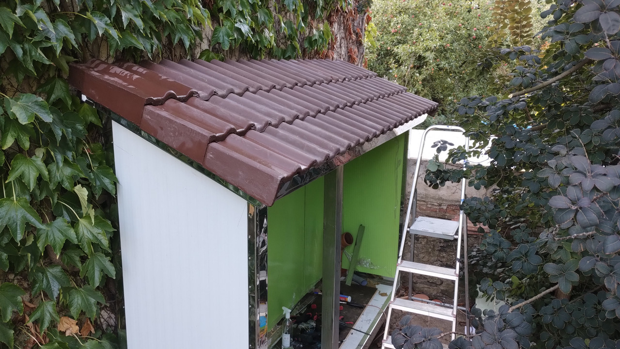

Dlouho jsem nereportoval, tak to zkusím napravit (stejně jako u sousedů)
takže opožděné fotky z opožděné stavby:
1) začátek června, 60 haků je na střeše, vzorně zabroušených a jede se na druhé uzemnění 2) pokopáno, pohrabáno 3) 16.6. základy na boudu 4) konec června, zápas s metrovou dírou přes roh baráku 5) 2 dny a 4 korunky v čoudu, ale je přes roh vidět 6) 9.7. výřezy panelů jsou doma a začla stavba 7) jde to pomaleji, než si páneček myslel 21.7. pak menší zdravotní pauza s boreliemi a tetrákem, na slunce jsem fakt nemohl
8) 18.9. je to nahrubo pod střechou 9) úprava výfuků od digestoře, komínek vadil no to je zatím z fotek vše, musím sebou mrsknout a trochu se popohnat, abych to stihl než začne padat nějaký sajrajt.
Skluz jako prase, snad to dopadne a budu chytat aspoň nějaké opožděné fotony.
