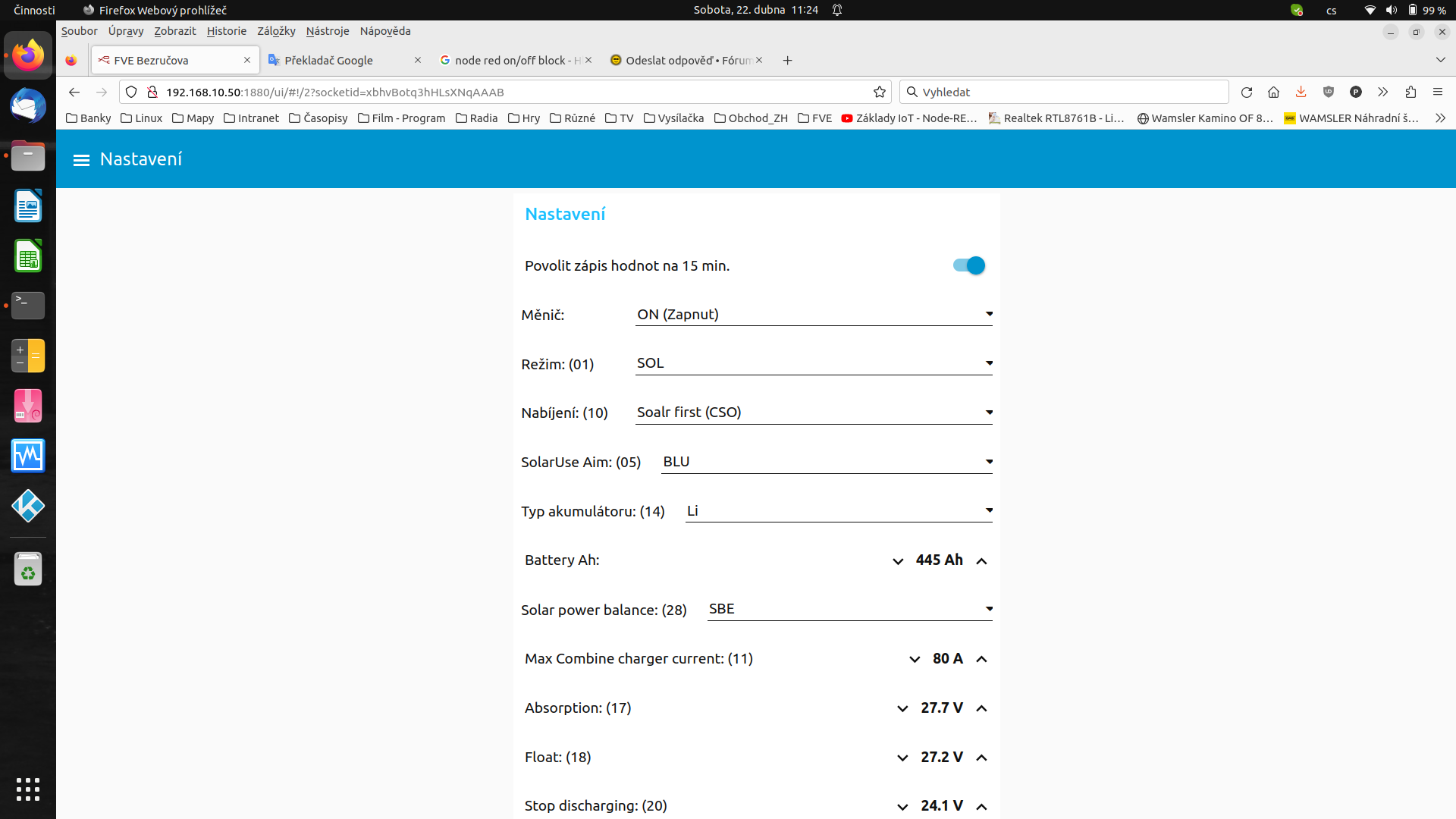

Tak jsem zprovoznil ovládání toho 24V mustu z Raspberry Pi 400 pomocí Node-RED.
must - ovládáí
must - ovládáí
Připojeno je to přes USB káblík, uvažuji k tomu připojit ještě revo a mppt od victronu.
Kdo má zájem kod zde:

Tak konečně použitelná verze se vším co potřebuji, dají se i nastavovat věci, prostě náhrada nepoužitelného programu co k tomu dodávají.... :yes:

A aky je tam HW / procesor, frekvencia, SSD disk / a aky SW ? Aky Linux ?

Nodered, to funguje aj na kalkulačke...

Máš to moc pěkné... Mohu se zeptat čím to že ti sedí napětí MPPT a nabětí BATT úplně na chlup? kalibroval jsi? Já mám rozdíl mezi PV BATT a položkou BATT i 0,9V a potřeboval bych to nakalibrovat.

bokser01 píše:
Tak kalibrace mi nechodí, prostě do toho registru nic nezapíši co jsem skoušel, nevím ani jaké rozpětí to bere, moc jsem to nepokoušel není třeba.
Jinak taky se mi rozchází ty napětí, ale to bych fakt neřešil, nastavení jde po 0.1V takže si nastavím tak aby to na baterce bylo OK.
Jinak HW jak jsem psal Raspberry Pi 400
Kód: Vybrat vše
Linux version 6.1.21-v8+ (dom@buildbot) (aarch64-linux-gnu-gcc-8 (Ubuntu/Linaro 8.4.0-3ubuntu1) 8.4.0, GNU ld (GNU Binutils for Ubuntu) 2.34) #1642 SMP PREEMPT Mon Apr  3 17:24:16 BST 2023
Machine model: Raspberry Pi 400 Rev 1.0
Memory: 3355924K/4049920K available
Kód: Vybrat vše
Bus 002 Device 002: ID 1058:25a2 Western Digital Technologies, Inc. Elements 25A2
Bus 002 Device 001: ID 1d6b:0003 Linux Foundation 3.0 root hub
Bus 001 Device 004: ID 04d9:0007 Holtek Semiconductor, Inc. Raspberry Pi Internal Keyboard
Bus 001 Device 003: ID 1a86:7523 QinHeng Electronics CH340 serial converter
Bus 001 Device 002: ID 2109:3431 VIA Labs, Inc. Hub
Bus 001 Device 001: ID 1d6b:0002 Linux Foundation 2.0 root hub
V jednom USB je HDD - běhá to daleko svižněji jak z SD karty - ta tam není.
V dalším USB je káblík od měniče.
Jediné s čím je problém s rušením přenosu chce to kvalitní káblík a táhnout ho co nejdál od jiných vodičů.

Taky mám Raspberry Pi 400 a s rušením jsem taky bojoval a nakonec vyřešil. Nedošlo k výpadku dat přes 3 měsíce po úpravách co jsem provedl. Jedu přes USB, koupil jsem 5M kabel stíněný (měl jsem i 2m stíněný ale přes něj to vypadávalo) Rušení se vyskytovalo nahodile při vysokých výkonech i po 5M kabelu. Následně jsem nasadil feritové kroužky hned u měničů a u vstupu do Raspberry. Od té doby to funguje skvěle a spolehlivě
