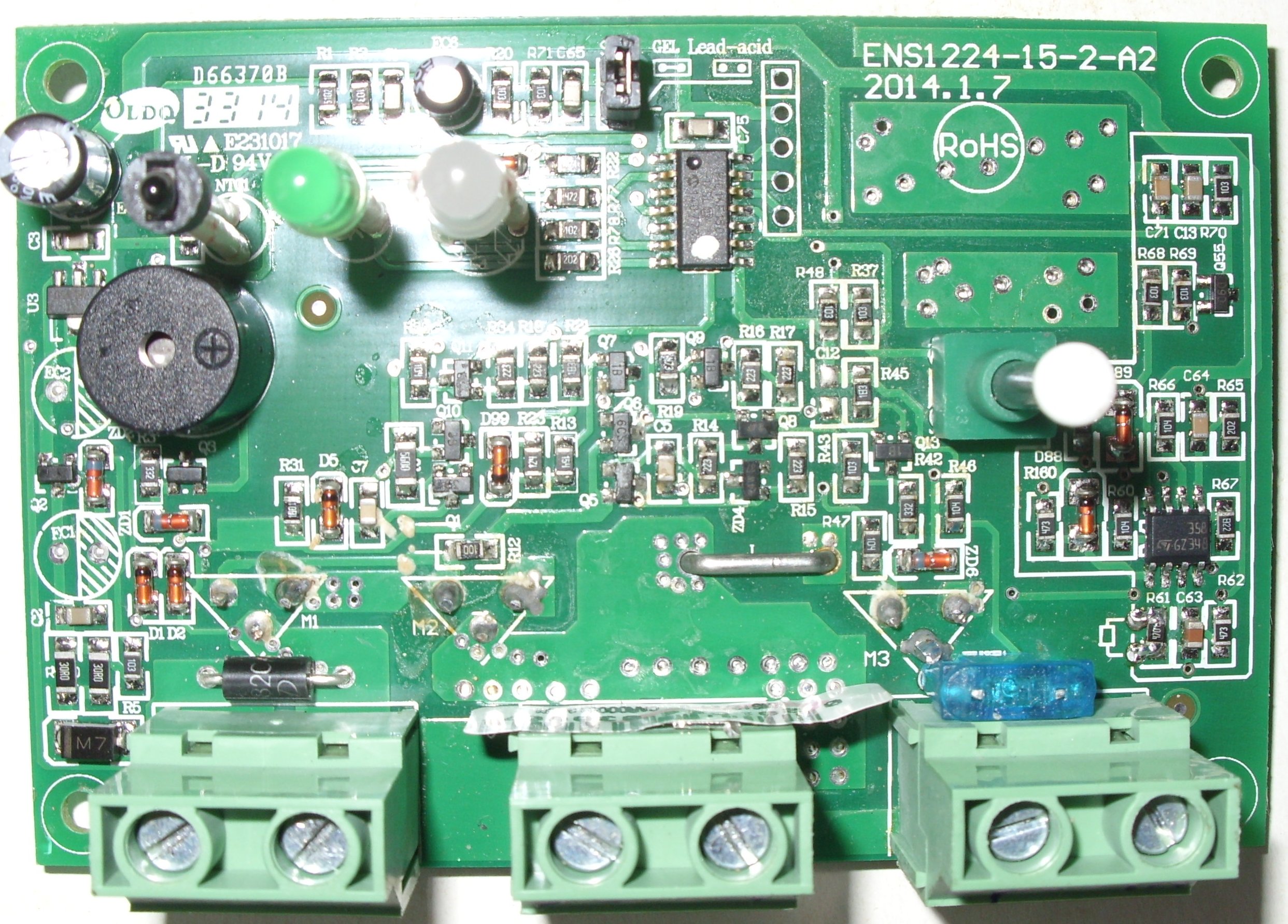

Uživatel popisuje zkušenosti s různými PWM regulátory pro solární systém s 24V bateriemi a hledá schéma konkrétního modelu ENS12/24-05, aby mohl upravit výstupní napětí a zabránit plynování baterií. Sdílí problémy s nestabilitou a nevhodným nastavením výstupního napětí u běžně dostupných PWM regulátorů a zmiňuje použití mikrokontroléru PIC16F1503 a operačního zesilovače LM358 v regulátoru. Diskuze obsahuje i informace o spotřebě regulátorů a doporučení vyhnout se modelům s displejem kvůli vlastní spotřebě.

Solár používám pouze na svícení a telku. Mám 4 panely 18voltů 30w na balkoně zapojené serioparalelně a dvě 12voltové 15Ah AGM baterie zapojené do serie a tudíž používám 24volt. system. Asi nemá význam na tento nízký výkon použít MPPT regulátor a proto jsem se vydal regulací PWM. Bohužel jsem nenašel na internetu žádný PWM regulátor na kterém by se dal rozumě nastavovat výstupní proud, nebo alespoň výstupní napětí. Nachytal jsem se na Regulátor typu (IVT Shunt solární regulátor nabíjení PWM 12 V, 24 V 8 A - https://www.conrad.cz/cs/p/ivt-shunt-so ... 11199.html) sice se na něm dá manuálně nastavit výstupní napětí (uvnitř je trimr), ale je nestabilní a navíc zkratuje výstup ze solárních panelů, což je dáno jeho funkcí. 1400 Kč vyhozených. Za mě teda zcela nevhodný. Druhý typ měl být údajně MPPT no ale asi né (CARSPA MPPT12/24-10 MPPT měnič 10A - https://vysilackymilin.cz/detail-produk ... menic-10a/). Tento regulátor je sice k bateriím šetrný, ale jeho cyklické nabíjení trvá moc dlouho a tím nevyužije danou energii ze sollárních panelů, prostě je nestihne nabít za 1 den. Dalších 1400 stovek fuč.
Jako první PWM regulátor (Solar charge controller ENS12/24-05 - https://www.autio.cz/31841-solarni-regu ... 4v-5a.html) který jsem zakoupil se zdá být velice stabilní, ale jeho pevné nastavení na 14,4 / 28,8 volt je pro moje baterie příliš vysoké, neboť dochází k plynování. Ke konci nabíjení jsou v okolí baterií cítit výpary kyseliny sírové. A to je můj problém proč to tady píšu. Potřebuji sehnat schéma k tomuto regulátoru abych mohl snížit výstupní napětí na 14,0-14,2/28,0-28,4 volt. Budu velice vděčný pokud se zde na tomto foru najde někdo kdo by mě mohl pomoci. Uvnitř tohoto regulátoru se nachází Mikrokontrolér PIC16F1503, OZ LM358 a několik malých tranzistorů (teda mimo ty výkoné), které jak se zdá se právě starají o zpětnou vazbu nastavení výstupního napětí. Je to všechno hrozně mrňavé a těžko se dohledává co kam vede. Moc děkuji všem a přeji hezký den.

Schéma nemám,
snížit napětí můžeš pomocí diody, kterou zapojíš mezi PWM regl a baterku.
Využiješ úbytek napětí na PN přechodu.

No to asi nepůjde, ten regulátor je připojen přímo k baterii. Ledaže bych dal dvě diody paralelně, jednu v propustném směru od reglu a druhou v propustném směru od baterky.Neo píše:Schéma nemám,
