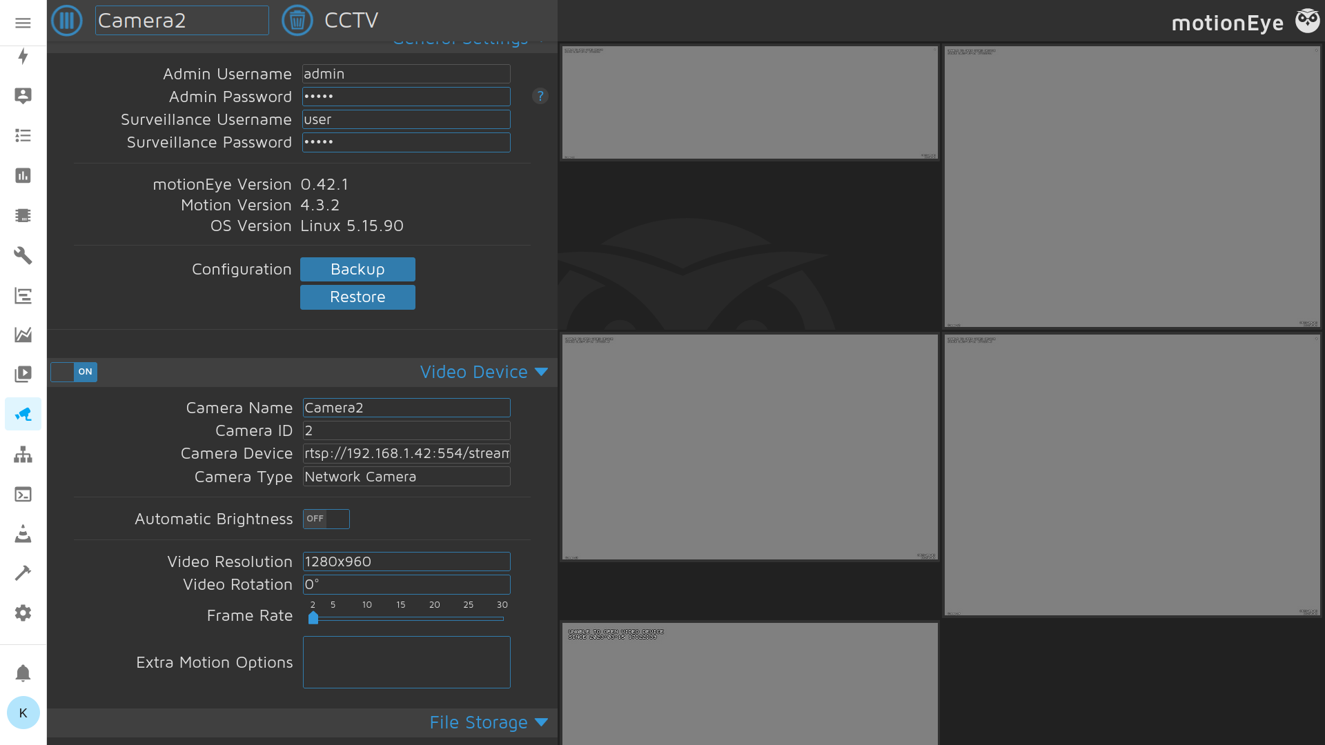

Re: Home Assistant
Tu som niečo našiel od kodl69 https://forum.mypower.cz/viewtopic.php? ... ra#p190562
Tak niečo také?

pokud použiješ "Onvif device manager" příp "device manage" máš šanci získat URI RSTP stramu z těch kamer, číňan to prostě nikde neuvádí, mu stačí, že píše "onvif compactible". To je jediný, co potřebuješ pro nastavení těch kamer. Teda já ještě přes ten devicemanager nastavím kamerám pevný adresy, aby se mi netoulaly po síti, změním heslo a smažu účet admin, pokud to jde (aspoň základní bezpečnost) a to je vlastně všechno. Kameru pak nastavíš nějak takhle: zde jsou zrovna všechny vypnutý, čekají na natažení kabelů. Wifi nepovažuju za dost dobrý řešení pro bezpečnoistní prvky. Je snazší zarušit wifi než ustřihnout drát ve zdi...
