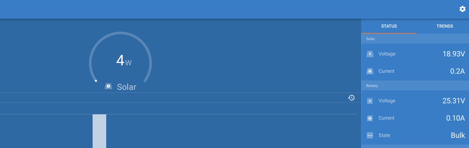

150/70 jede i v noci ...
Nový příspěvek od cipis »
Trochu čumím:
Svítí mi tam uliční lampa, ale zatím to nic nedávalo :D
31 080 Wh staré olovo 15 258 Wh Li-Ion
FRSO
Příspěvky: 2445
Reputace: 155
Lokalita: poblíž Hodonína
Systémové napětí: >48V
Výkon panelů [Wp]: 7200
Kapacita baterie [kWh]: 9
Re: 150/70 jede i v noci ...
Nový příspěvek od FRSO »
cipis píše:
Trochu čumím:
To fakt ? :o , to je led světlo, nebo výbojka ? Victron umí zpracovat i malé výkony.
LED lampa, svítí to jak prase, dělal jsem si v létě prdel, jak pojedu v noci. A ono fakt.
A to jsou tři panely přímo pod lampou, paralelně se třemi panely, co jsou víc u hřebenu a blíž ke štítu souseda.
Už když jsem to dával na střechu a pak měřil, který kabel je který, tak jsem měl přes 20 Voltů v noci :D

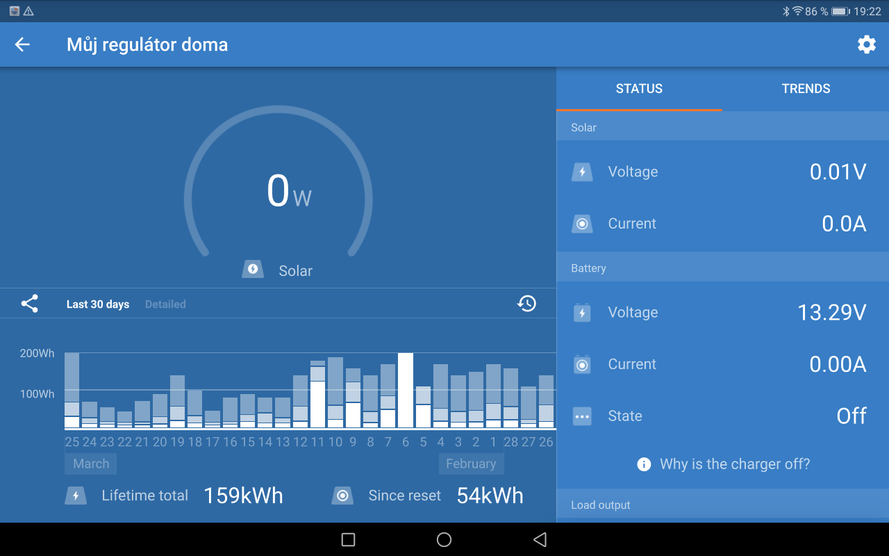

Môj ovládač MPPT BlueSolar už nejaký čas neprepína (ne-resetuje) moju dennú históriu.
Myslím, že systém je napájaný z batérii a nie solárnych panelov.
Toto mi zacalo robit iba prednedavnom.
Ako ho môžem obnoviť na výrobné nastavenia?

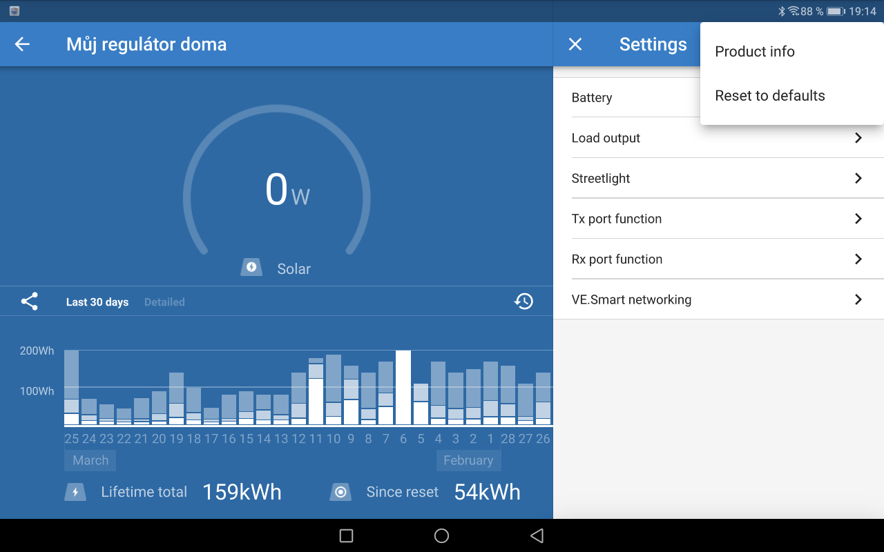

FRSO
Příspěvky: 2445
Reputace: 155
Mirek-253 píše:
V nastavení klikni na ty tři tečky a vyber reset to default, nebo vymaž v historii, klikni na ty hodiny.
