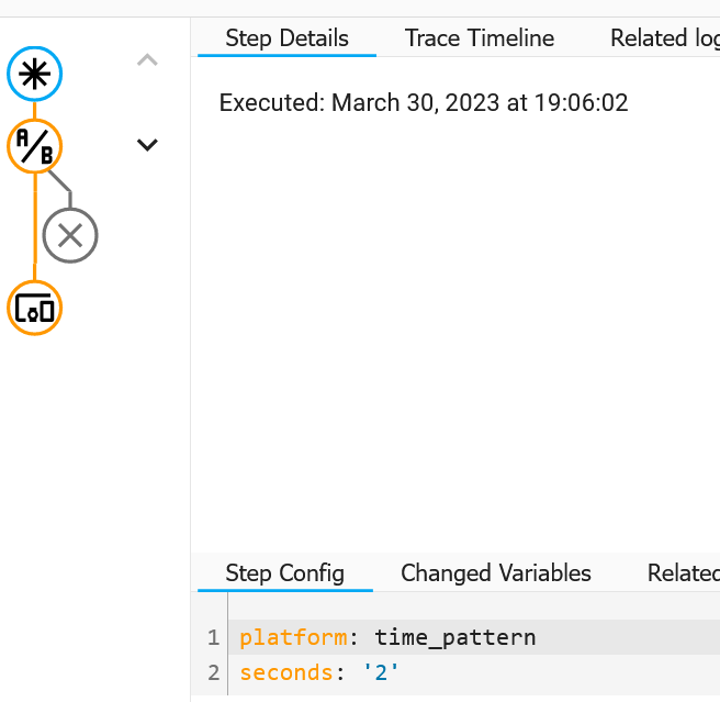

Re: home asistant automatizace
Když tak koukám na ten kodlovo výpis v 1:07, tak tam má určitě špatně alias, protože když obsahuje víc než jedno slovo, tak musí být v uvozovkách a description to samý.
A to bude nejspíš ten problém, proč to nefunguje s ničím..
mobilní elektrárna 3x Uni-solar PVL-68, 3x MPP modul, vše řízené přes arduino
doma 3280 Wp JV, 3810 Wp JZ, Easun SMW 8k (rebrandovaný MAX 8 kW), aku 13kWh 16s LiFePO4
- Příspěvky: 7410
ano, ve výpisu vidím, že jsem to jednou spustil já ručně. Když to naklikám, tak by mě to mělo nakopat do zadku, když zadám něco blbě. Aspoň tak se v poslední době chová ESPhome.
Zkusil jsem přidat ty uvozovky a editoru yaml, po přepnutí do grafickýho režimu zmizely. Jednou se to spustilo podle času, ale zase to nejede!!!
Spustilo se to v 17:02, když jsem měl nastavenej čas 2 minuty. není to náhodou nějak jinak, spuštění každý dvě minuty?
- Příspěvky: 3550
nastavený čas 2 minuty znamená, že se to pustí ve druhé minutě každou hodinu. Příště tedy v 18:02 pak 19:02 ...
43 kWp, LiFePO4 46 kWh,
- Příspěvky: 7410
už jsem to pochopil, jsem si myslel, že tam máš chybu, když máš čas 1s... To je strašná kravina. To si asi budu muset nějak pozměnit mozek, abych tohle dokázal nastavit.
takže už se mi to každou minutu zapíná. Teď už jenom to vypnutí. EDIT: už jsem to asi pochopil. Ukázka co jsem vyplodil: A teď když budu chtít manuálně to topení vypnout jako na furt (krom toho, že ho vytáhnu ze zásuvky tak musím přidat nějakou entitu, tuším button? nebo switch? kde řeknu "vypnout topení" a musím přidat další podmínku, že když topení vypnout, tak se nikdy nezapne. Ale úplně jistej si nejsem.
time pattern 2s = provádí se ve 2. sekundě každé minuty:
