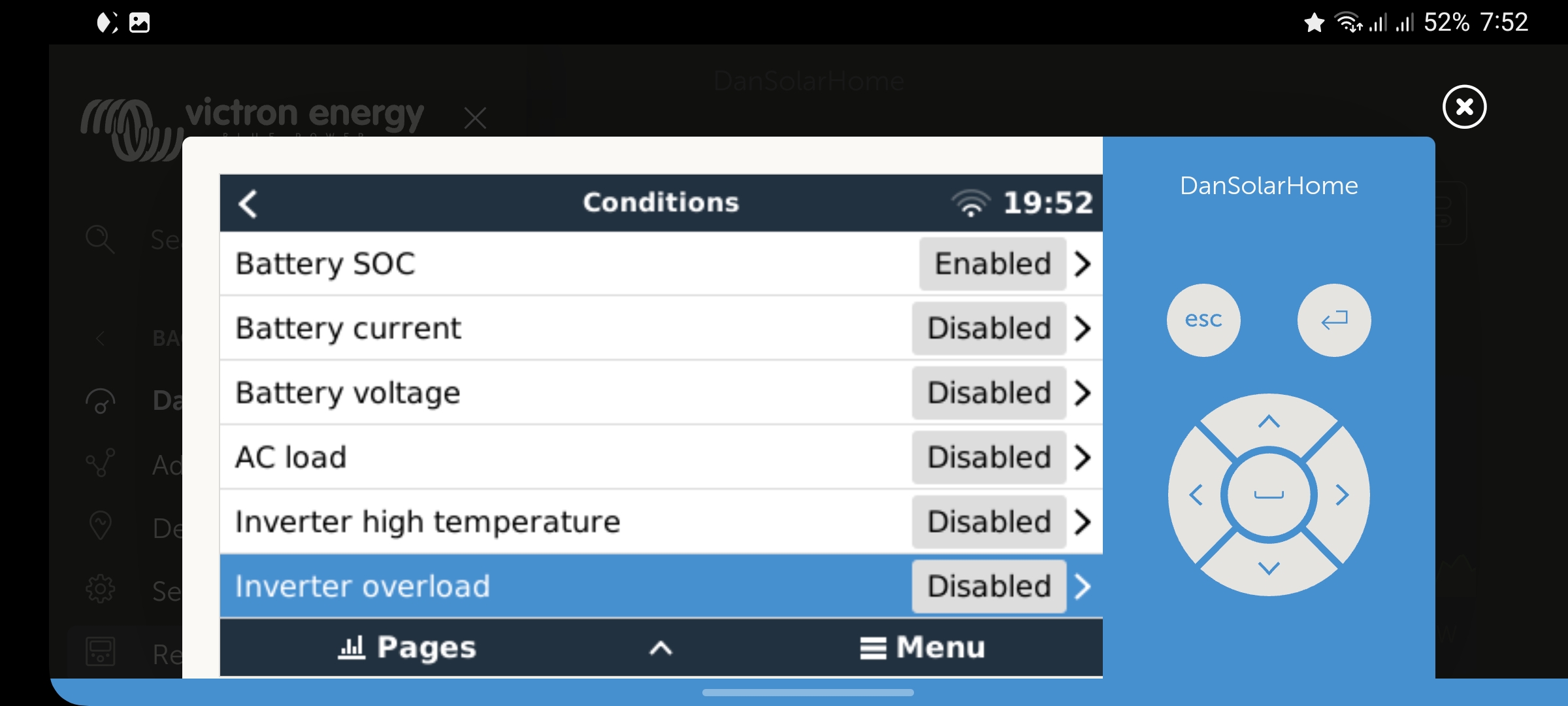

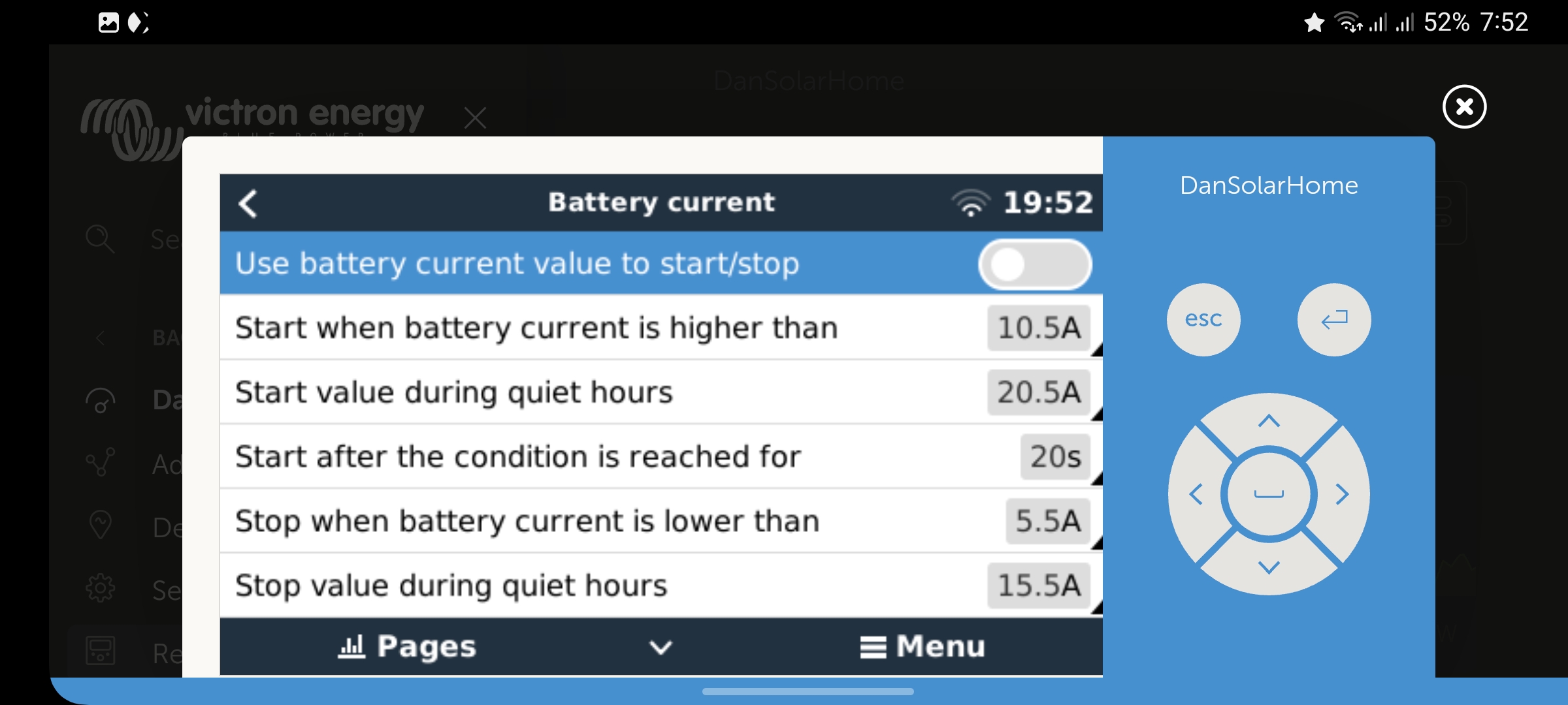

Hele na tohle se přesně hodí mód generator. Můžeš tam definovat spínání dle soc, dle napětí, dle zatížení, proud atd. Vše definovatelné a na relé cerba ti sepne tu nabíječku.eman píše:Ahoj,

Tak to je geniální. Hele a nečeká u toho generátoru napětí 230V na vstupu měniče místo 48V na busbaru?

Nie, to je len ovládanie relé. Zvyšok si dobastlíš. Ako už písal Dagus:eman píše:Tak to je geniální. Hele a nečeká u toho generátoru napětí 230V na vstupu měniče místo 48V na busbaru?
Dagus píše:Vše definovatelné a na relé cerba ti sepne tu nabíječku.

Viz můj příspěvek výše. Mám normálně nabíječku (dc cv cc zdroj meanwell na ledky) a ten má na sobě dry contakt na spínání. Takže pomocí funkce start/stop generátoru na cerbu spínám relé1 cerba a na něj mám připojen dry contakt toho zdroje.
Když Victron řekne nabíjej, tak se sepne relé1 a ten sepne nabíječku. Tam je nastaveno 9A 55V(17S aku) má regulaci jak napětí, tak proudu. Victron pak řekne už stačilo a relé1 se rozpojí a tím se zas vypne zdroj.
Na DC sběrnici je to připojeno přes 2.5mm2 kablík a 10A skleněnou pojistku v pouzdru na DINku.

No vidíš to, tak nejlepší je sehnat nabíječku s dry contactem. Výkon podle spotřeby domu. Když víš že ti bude chybět 10kWh/den tak na to stačí jet 24hodin 416W
tak jsem k tomu přistoupil já.
