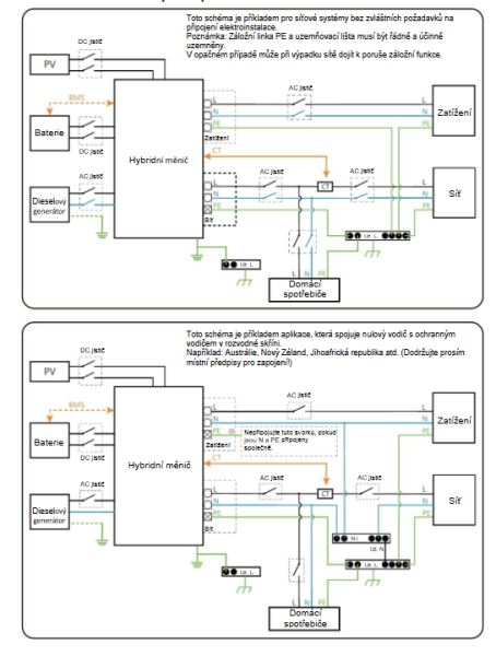

Vysvětlí někdo jaký je rozdíl v zapojení na obrázku, kdy jednou jsou vodiče Nin a Nout oddělené a proč se při odpojení DS musí propojit N+PE? Proč za chodu DS je PE+N rozpojeno.
Druhý případ kdy se Nin a Nout spojí dohromady na N můstek, mě připadá srozumintelnější, ale absolutně nechápu proč se nemá na výstupu připojovat PE vodič a pokud by byl, zda to něčemu vadí?

Kdysi jsem to měl vyzkoumané a teď už si to zase pořádně nepamatuju. A v neděli večer po pár pivech se mi zase tolik nechce přemýšlet.
Ale trochu napovím.
Souvisí to s TN-S (první obrázek) a TN-C (druhý obrázek).
A taky je další souvislost s tím, že pokud se u hybridního měniče ztratí síť (jde do ostrovního režimu), tak měnič odpojí vnitřně DS a následně propojí na výstupní straně PE a N. Takže u rozvodu TN-S se tak vytvoří na výstupu měniče uzel a pak bude zaručena funkce případných proudových chráničů.
A u TN-C není nutné vytvářet spojení N a PE uvnitř měniče, když je vytvořen v rozvaděči.
Tak nějak jsem si to zdůvodnil a taky je to možná úplně jinak.
Fakt se mi nechce myslet. Doma to mám zapojené podle druhého obrázku, protože mám TN-C. A protože to funguje, tak už jsem své dávné myšlenkové pochody zapomněl.

A není na obou těch nákresech náhodou síť TN-S se třemi vodiči L, N, PE ?
A to spojení N-PE na druhém obrázku, co obchází vnitřní zapojení měniče, není v rozporu s normou?
TN-C nevyužívá jen dva vodiče L, PEN ?

Re: Jaký je rozdíl v zapojení?
Co je v rozporu s normou?
Z DS máš vždy TN-C, protože ti jde L a PEN.
Doma si PEN přizemníš a dále vedeš L, N a PE, jako TN-C-S (pokud tedy ještě nemáš dnes již zakázanou ochranu "nulováním, tedy jen L a PEN v baráku).
Měnič máš jako IT, ale to sebou obnáší dvojité jističe (na prvním obrázku jasně vidět), protože nemáš L a N, ale dva fázové vodiče. Takže si z IT sítě uděláš přizemněním jednoho fázového vodiče z měniče síť typu TN. Potom lze používat jednopólové jističe. A vzhledem k tomu, že máš doma zemnící můstek, tak si to uděláš jako TN-S.
Dost se plete to, že za rozdělením se nesmí zase spojovat (TN-S na TN-C), ale tady se vůbec nejedná o změnu TN sítě, ale o změnu IT sítě na TN síť.

No ale tam je všude nakreslené TN-S, jak u měniče, tak u DS, žádný PEN vodič tam nevidím.... tedy se mi nezdá ten propoj N a PE můstků daleko od bodu rozpadu ..
a měnič má vstup i výstup označen L+N+PE a nikoliv F1+F2 + PEN
Předpokládám že to označení je dle funkce a platných norem, nebo by alespoň být mělo.
Nebo se pletu?
Nebo se pletu?

Nop to je prave ta blbost co ti tam mozna vnasi neporozumeni. Z DS u nas nedostanes N + PE ale jen PEN a delis si ho dama. To co je na obrazku je kravina. kdo vi pro jake zeme to je namalovane a pro jaky menic.

Takové obrázky mám v manuálu u měniče Goodwe řady ES.glottis píše:Nop to je prave ta blbost co ti tam mozna vnasi neporozumeni. Z DS u nas nedostanes N + PE ale jen PEN a delis si ho dama. To co je na obrazku je kravina. kdo vi pro jake zeme to je namalovane a pro jaky menic.
A mám pocit, že když jsem měřil ty PE, tak svorka PE u vstupu byla propojena s uzemňovací svorkou na boku měniče, ale svorka PE na výstupu nebyla propojena s uzemňovací svorkou na boku měniče.
A příklad zemí je uveden v záhlaví druhého obrázku.

cipis píše:Co je v rozporu s normou?
A jak nabastlit IT síť na již hotové rozvody TN-S v domě. Nebylo by lépe v sítí IT hlídat izolační stav? To asi doma ale nikdo dělat nebude, nebo ano?

Nemusí to nutně být kravina.glottis píše:Nop to je prave ta blbost co ti tam mozna vnasi neporozumeni. Z DS u nas nedostanes N + PE ale jen PEN a delis si ho dama. To co je na obrazku je kravina. kdo vi pro jake zeme to je namalovane a pro jaky menic.
Pokud PEN z DS rozdělím a přízemním u elektroměru a dále jdu PE a N třeba do technické místnosti kde mám rozvaděč i měnič, mám v daném místě pouze síť TN-S jako na obrázku.
Jinak souhlasím s tím že bez znalosti vnitřního zapojení a funkce měniče bude asi lepší síť TN-S vytvořit až za ním.

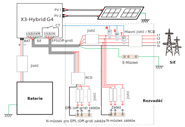

Stále mi není jasné o co tu jde. Mám připravenou kabeláž takto: domovní rozvodnice klasika L + PEN, na liště rozděleno na L+N+PE a taženo na svorky do měniče. Z měniče připojeno na svorky L+N+PE přes ATS. Přes ATS L+N, PE jde mimo. Pak L+N+PE zpět do rozvodnice na tu samou lištu. Takže na liště pospojované N+PE do měniče, z měniče a do domácnosti. Je to tak v pořádku? Měnič Čína Easun SMX II.
Mimochodem co je myšleno na tom obrázku v obdélníku zátížení?

Já z DS si vedu k měniči L a PEN. Ten PEN se v místě u měničů rozděluje na N a PE a toto místo má svojí ekvipotencionální svorkovnici svedenou za domovní zem. Do měniče jede pak L, N a PE. Z měniče vede pak L, N a PE.
Za měničem mám ovšem hned rozvaděč, který má můstek kde je přizemněn výstupní N měniče tedy je propojen s PE. (na ten můstek v rozvaděči vede 6mm2 PE opět z ekvipotencionální svorkovnice) To N mám přizemněno ze známého důvodu lítání napětí na výstupním N z měniče od 80 do 115V. Za tímto propojením již nikde není spojeno N a PE. Pokračuje to dále přes jistič a proudový chránič dál do domu. Chránič vybaví jak je potřeba protože za ním již nikde spojeno N a PE není a zároveň mám jistotu že nemám "živý" N vodič na výstupu měniče.
Funguje mi to takto již rok. Chránič chodím testovat poctivě každý měsíc

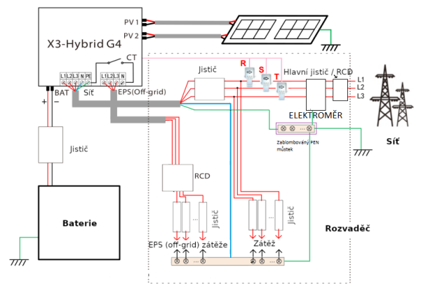

Zdravím
a jak se zapojí takový střídač v domě kde je vše ještě v TN-C tzv. dvouvodičově.
Pochybuji že ne všechny objekty kde mají nainstalovaný hybridní střídač mají TN-S třivodičové rozvody.

Úplne jednoducho. N a PE sa pripoja priamo na PEN zbernicu.

Přívod do domu máš TN-C a v domě pak TN-C-S. (viz ten tvůj spodní obrázek). Dělat to jako IT nedává smysl, protože DS není IT a nikdy to nepůjde propojit. Místo hlídání izolačního stavu tam musíš mít proudové chrániče z důvodu ochrany proti dotyku živých částí.sheepak píše:A jak nabastlit IT síť na již hotové rozvody TN-S v domě. Nebylo by lépe v sítí IT hlídat izolační stav? To asi doma ale nikdo dělat nebude, nebo ano?
Pokud jsou všechny PE svorky na zařízení vnitřně propojeny, tak dává smysl tam PE táhnout jen jednou, aby nevznikala smyčka do které se může něco indukovat.

Před tím elektroměrem je jističochránič nebo jste se upsal (300mA,dřevostavba)? Pokud ano,podle té procházející provozní nuly na prvním obrázku,pak ale přívod je TNS,po spojení těch nul chránič (RCD) bude padat.
Miki.X
- Příspěvky: 12
- Registrován: sob kvě 09, 2020 11:08 am
Před elektroměrem je jistič, žádný chránič v instalaci není.
Mohu tedy pokládat obrázek za "OK" ?

pravděpodobně je malůvka od někde vypůjčená
