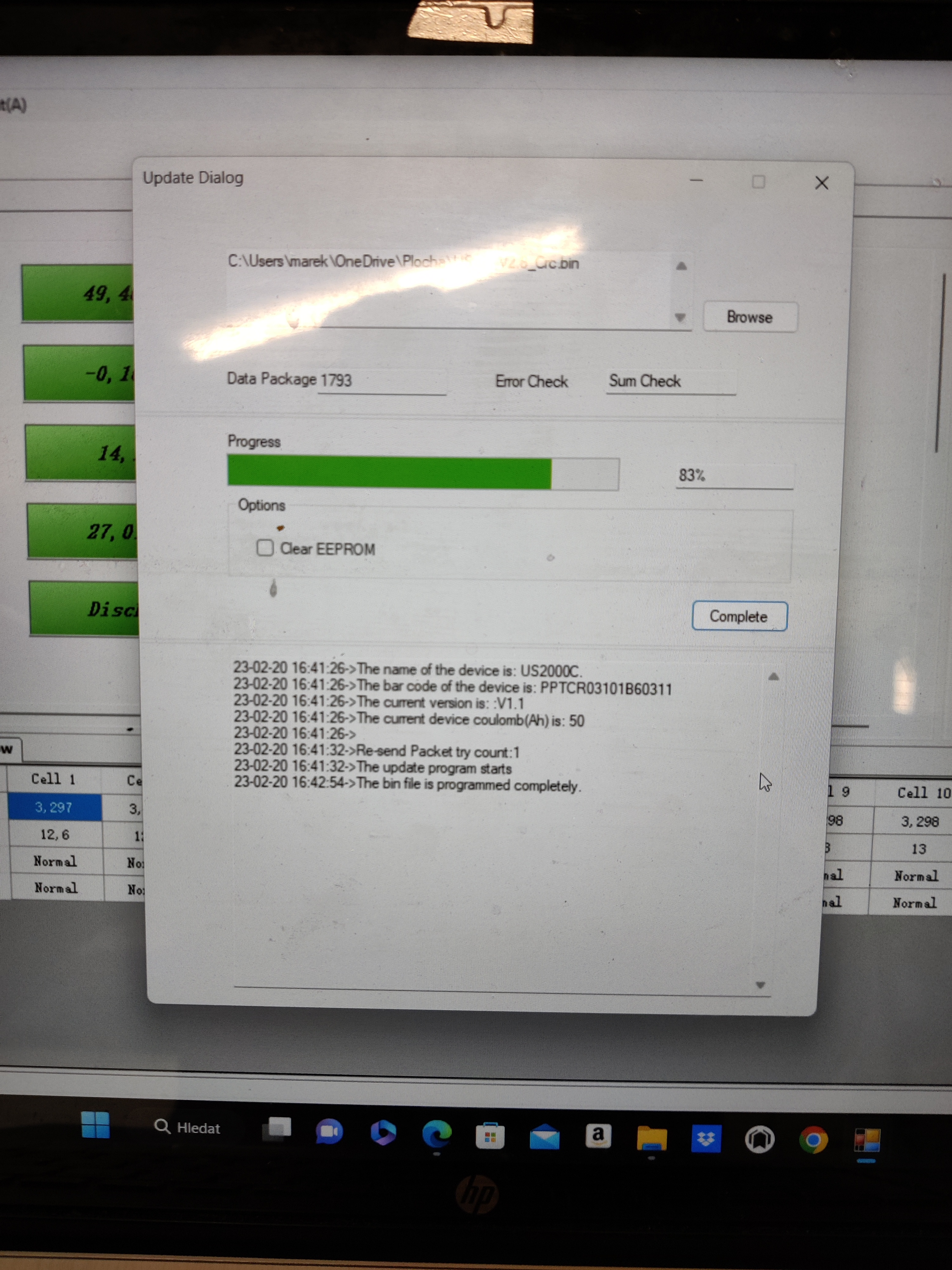

Tak jsem si nechal poslat od technické podpory pylontech nový batteryview 3.0.29 a nový firmware pro mojí baterku podle výrobního štítku. Nový batteryview už s baterkama funguje, bohužel při přehrávání firmware se to zaseklo na 83% a nešlo s tím nic dělat. Baterka už nejde zapnout, asi ko bms.

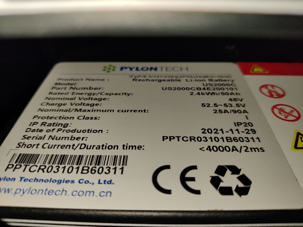

Re: Chyba baterie pylontech
A jaka je 8 a 9 cislica serial number ?
Teď už nejde zapnout, počítač se s ní nespojí. Seriové číslo je vidět na fotce ve 2 řádku.
Nahraj tu ten postup a firmware (cely subor) co si pouzil.
Ak mas nejake screenshoty,tak aj tie.
V zasade nastali 3 moznosti: nadrbal si tam nespravny fw. Druha ze si firmware nedokoncil (to len potvrdzuje moju teoriu, ze nechat koncakov upgradovat tieto zariadenia=Nie, 99.99% pravdepodobnost ze to dokaslu...).
Tretia ze zdochla BMS pri update (aj to som uz videl).
Ak je baterka v zaruke, tak nahraj case a nechaj si vymenit. Ak nie, odkupna cena 100euro
. Ak chces, mozes ju doniest/poslat, ale pozrem sa na nu tak najskor za 2mesiace (a nic neslubujem).
Jo že se to muže zaseknout v postupu psali, ale ani po 10 minutách se znovu neobjevilo tlačitko program. Přikládám soubory + výrobní štítek baterky. Baterka je cca 4 měsíce stará. Včera jsem psal do pylontechu, tak uvidíme co na to řeknou. Přinejhorším mám pěkný těžítko za 30k
No, mal si verziu fw 1.1. Ak si chcel upgradovat, najprv sa robi upgrade na verziu 1.7. podla datumu je baterka v 3 rocnej zarucnej dobe.
ak ti toto poradil oficialne pylontech (a mas email), zadaj case a nech ti ju vymenia! Ak nie, cez leto ju mozem skusit opravit.
