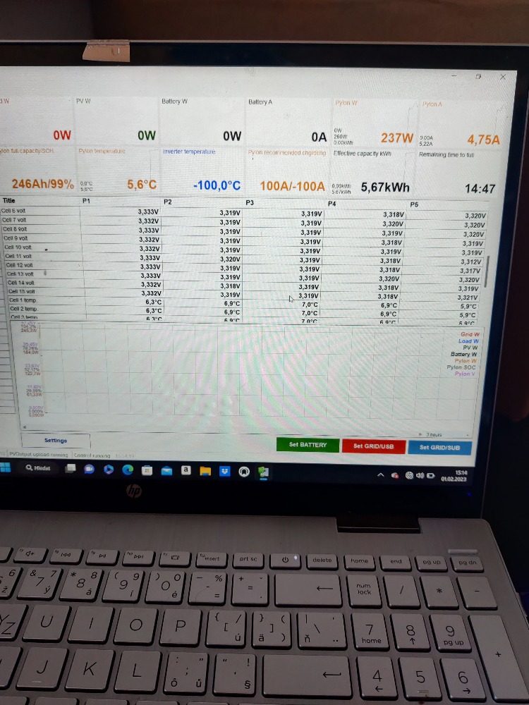

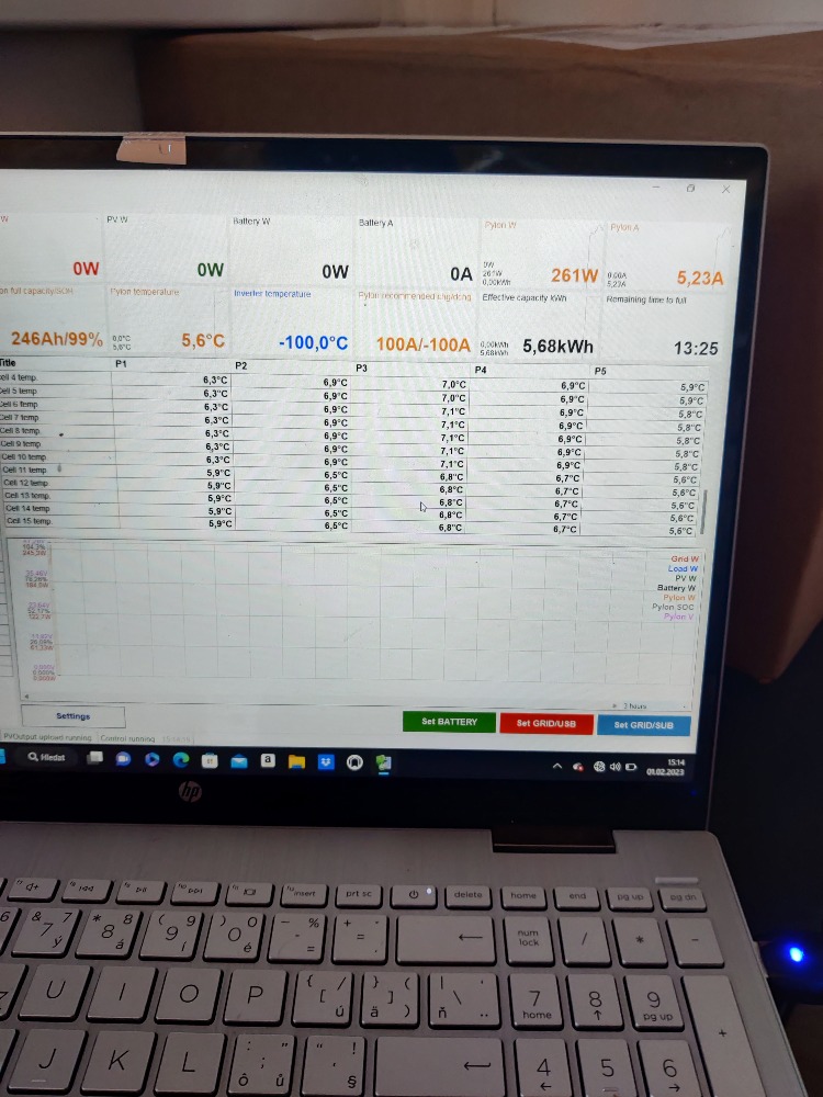

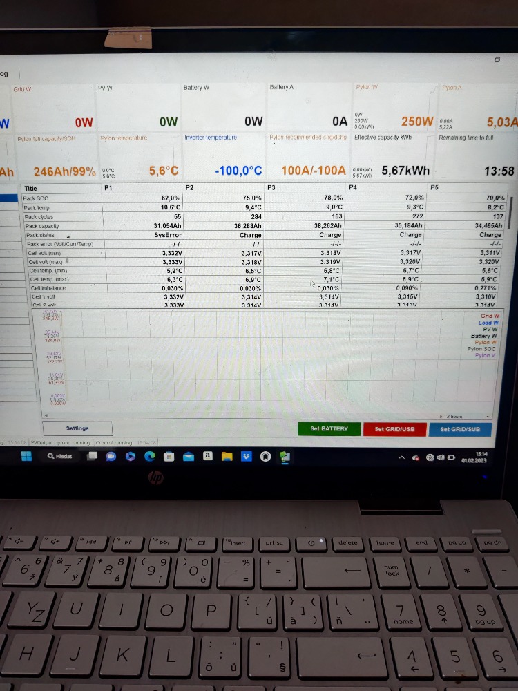

Tak jsem konečně udělal diagnostiku baterek. Díky za návod na výrobu kabelu a funkční program. Foto přikládám. Chyba se stále opakuje. Zkusil jsem baterky nabít jednotlivě na stejné % pak mezi sebou znovu propojil a nechal přes noc a stejně se nesrovnali přesně na stejné SOC.

Re: Chyba baterie pylontech
Na Packu1 mas SysError, ostatne vyzeraju byt v poriadku. Kedze neboli kupovane naraz, predpokladam, ze tam mas stary firmware, vtedy sa to sprava takto.
Zadaj si case na podporu Pylontech, nahraj foto a vystup z terminalovej konzoly pre problematicky pack P1, mozes aj pre ostatne packy P2-P5. Pravdepodobne ti poslu novy fw 2.1, 1.7 mala chybu ktora vyzerala podobne.

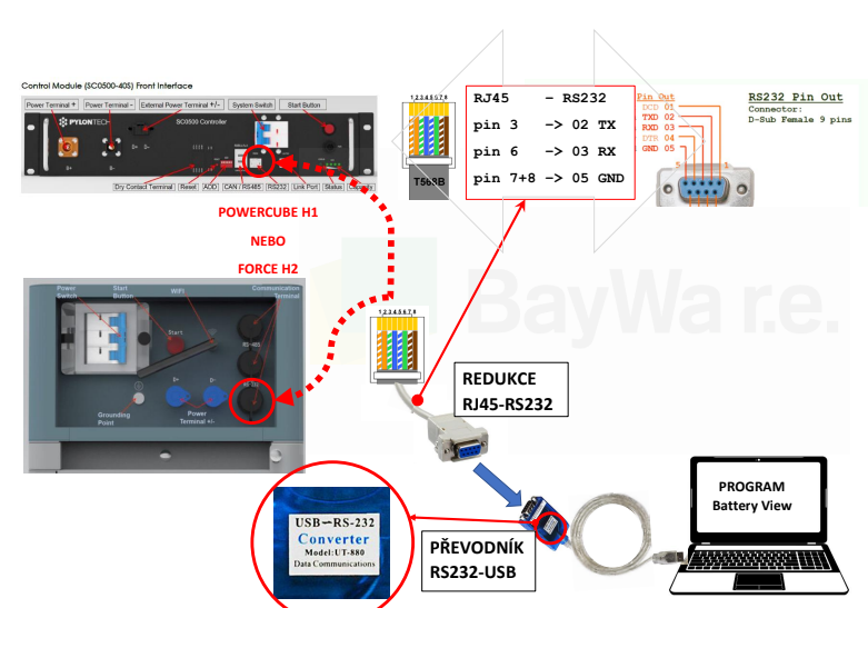

dnes jsem testoval spojení pylontech s bateryview a bez výsledku. V mým návodu na kabel je jako gnd zapojenej jenom pin 8 na rj45, ale to by nemělo dělat to, že to vypíše jenom "timeout" a žádný data. Převodník RS232 na USB je v pořádku, s akspertem s dodaným kabelem se to domluví a maluje to naměřený hodnoty správně. Nemůže být přehozený RX a tx? už nevím, jak na to. když zapojím kabel do baterky a do aksperta, nastavím 05 "PYL" tak to za pár minut vyhlásí chybu baterie a vypne měnič...
Ještě jsem dnes zjistil, že jedna baterka je US2000C a pod ní jsou tři US2000 bez dalších písmen, tj s jiným konektorem terminálu (rj11), tj zase jinej kabel, k těm jsem se neměl jak připojit...

GND je na pin 7 aj 8!
Jako chceš říct, že když zapojím jenom 8, tak to kvůli tomu nekomunikuje? Zkusím to , ale moc tomu nedávám. Podle mě je to v baterce spojený. Ale číňan dokáže ledacos...

Co jsem někde zahlédl tak by měly být dvě varianty zapojení, takže třeba vyzkoušet oboje, a nebo z návodu zjistit jakou verzi máš.

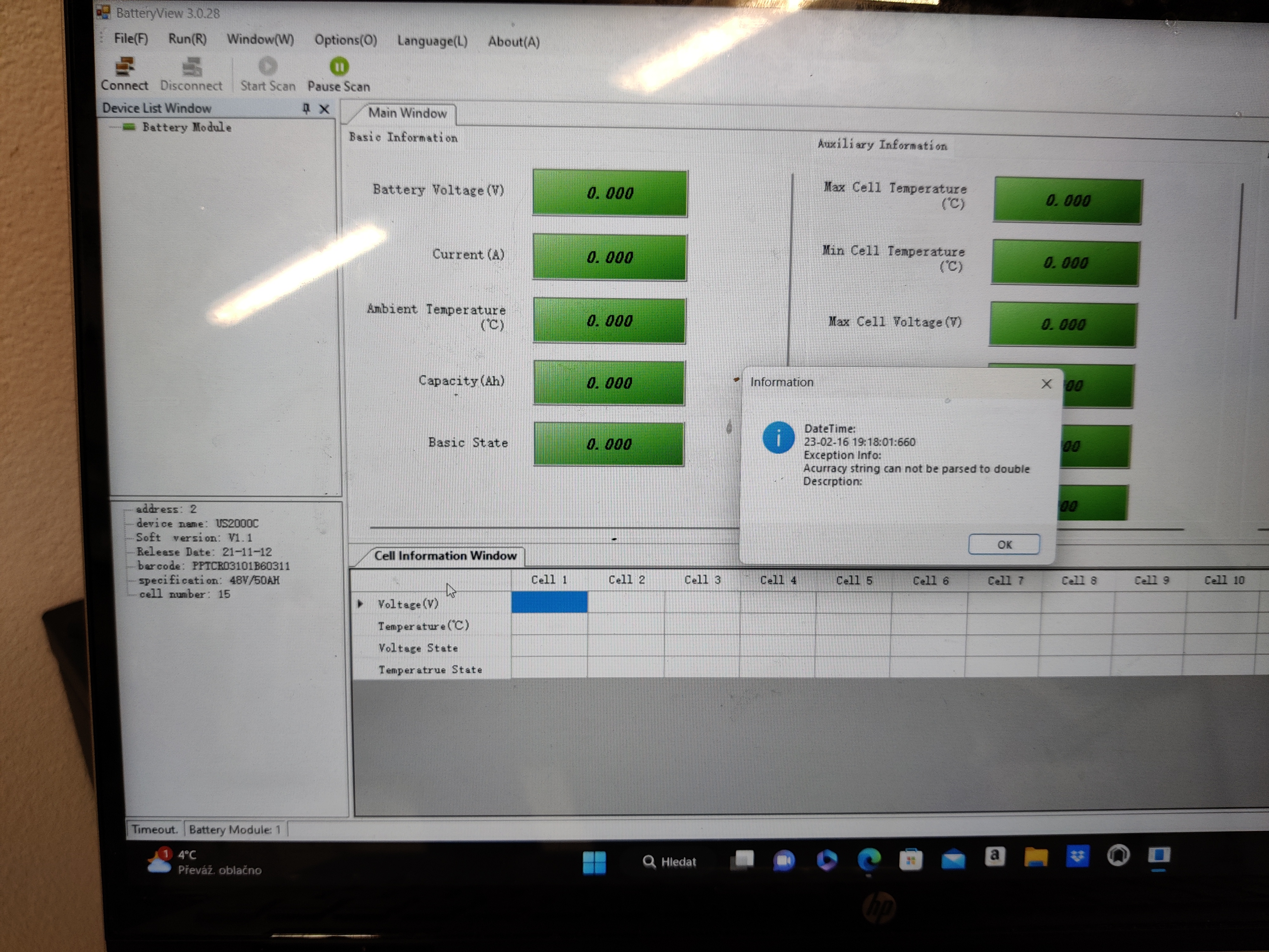

Já mám s batteryview taky problém. S baterkama se to sice spojí ale pak to píše hlášku viz obrázek. Někde jsem se dočet že to chce stáhnout starší verzi programu. Teď mám 3.0.28 Nemá někdo odkaz na stažení? Nebo dělám někde chybu v nastavení komunikace?
mas prilis "novy" batteryview a prilis stary fw na 2000c. Stiahni si starsiu verziu batteryview, s nim to pojde...
