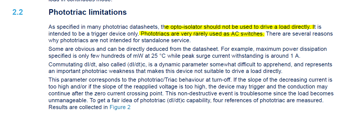

Trochu mi přijde "odrbaný" buzení triaku, podle datasheetu a následně dle AN to má být drobek složitější, ozvlášť v instalacích s rušením, viz https://www.st.com/resource/en/applicat ... ronics.pdf na straně 8 obrázek 8. A to určitě nějakej výstup z axperta zarušenej bude až hrůza... Triak bude chtít pořádnej kus chladiče, čímž to pádem nehrozí, aby byl filtr přímo na desce, tam kde má místo. Podle datasheetu bude potřeba vyzářit 12W pro 2.2kW topné těleso... A ještě otázka ke schématu: M47 kondenzátor ve zpětné vazbě je "haluz" nebo je tahle hodnota nějak kritická ohledně stability? Jinak jsem na svůj kus skoro všechno vyšuplíkoval...
Vidím chladič z procesoru... Asi to udělám taky tak, samozřejmě izolovaný. Pokud se zaplácne např. silikonem tyristor a buzení, tak zbytek obvodu je na bezpečném napětí (teda ještě filtr) takže pokud to je někde v rozvaděči, kterej se otvírá nástrojem, nebo navíc pod maskou, není tak krabička, co stojí skoro stejně jako celý zapojení, nutná, navíc krabička znemožní chlazení. Pokud budu dělat novou desku, udělám ji v šířce na standartní držák na DIN lištu, musím si jej změřit, má tuším 75mm, a na prázdné části držáku by mohl být upevněný filtr. Cvičně jsem si naházel jenom tak nazdařbůh součástky na desku, a vychází mi, že SMD stejně nepřinese výrazný zmenšení, protože je tam spousta velikejch THT součástek tak jako tak, a musí se dodržet izolační mezery...
Použil som priamo iba MOC3063 na ovládanie elmag. ventilov na vodu (https://www.aliexpress.com/item/1005003214000529.html), má to odber asi 7W pri otváraní/zatváraní, a tiež na ovládanie cievky stykača na bojler. Tam by to malo byť v pohode, nie?

mělo, to je úplně jinej případ, spínání v nule oproti fázopvýmu řízení. Ale i tak, RC člen ani varistor přes ten optotriak nic nepokazí.
